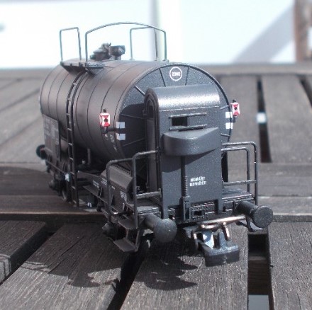

Návěst "konec vlaku " označuje poslední vozidlo vlaku a patří proto i na modely vlaků. Nevím jestli to nabízí nějaký výrobce, ale já nic nenašel, tak jsem se rozhodl si svítilny vyrobit. Nic na tom vlastně není. Koupil jsem obtisky koncovek od "Pojezdy EU" ,z profilu evergreen 1,5 X 1,5mm jsem odřízl dva kousky odpovídající délky, které jsem provrtal a nanesl na ně obtisky. Na spodní stranu je přilepený drátek 0,3 mm pro zasunutí do toulců na voze, které jsem provrtal vrtákem 0,4mm. Ještě bych chtěl udělal variantu s háčkem na zadní straně aby šli pověsit např. na zábradlí brzdařské plošiny. Celé je to zalakované pololesklým lakem a to je vlastně všechno. :D

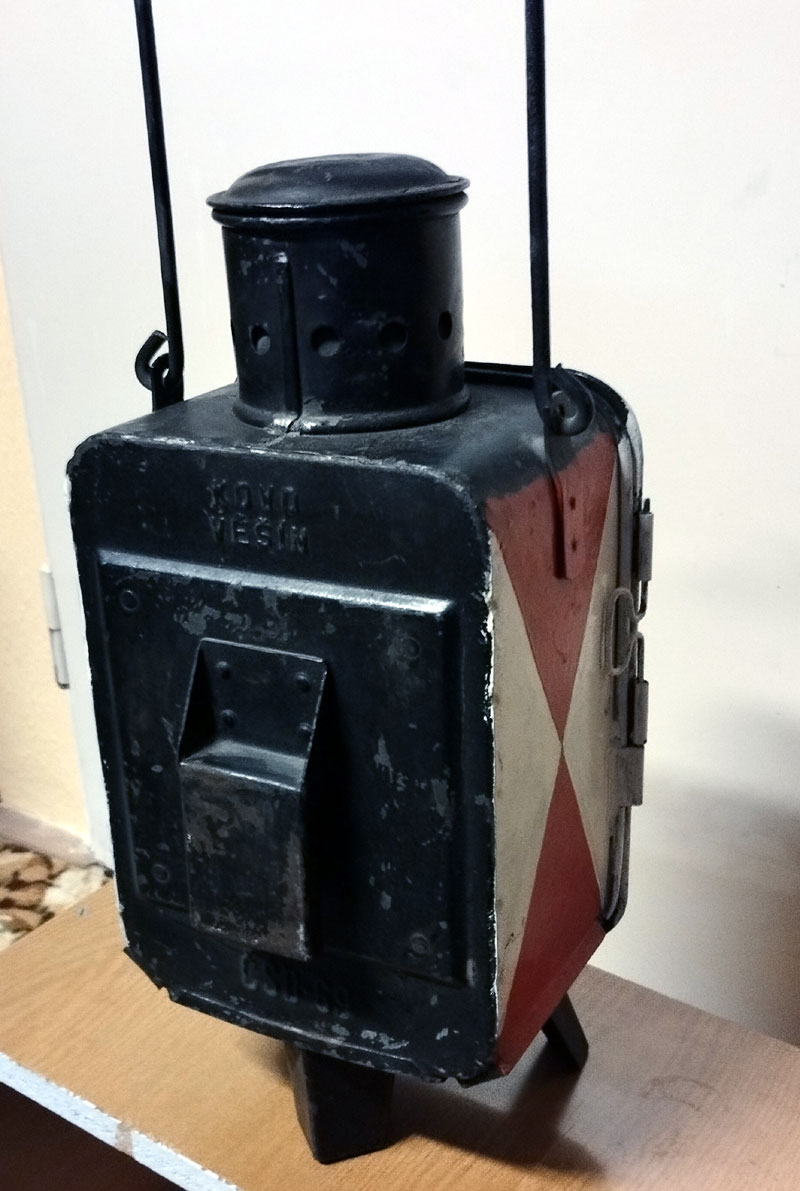

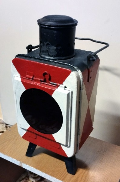

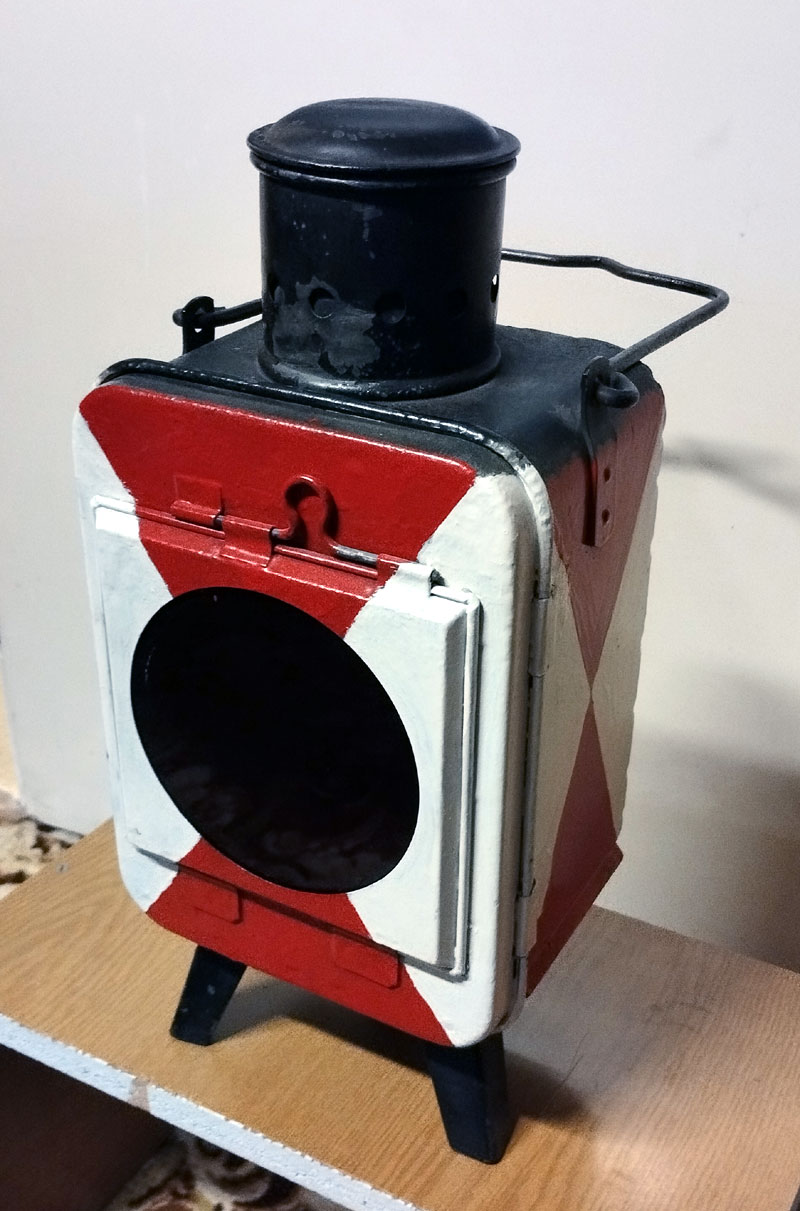

Milan.D. píše:z profilu evergreen 1,5 X 1,5mm jsem odřízl dva kousky odpovídající délky

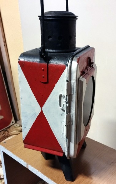

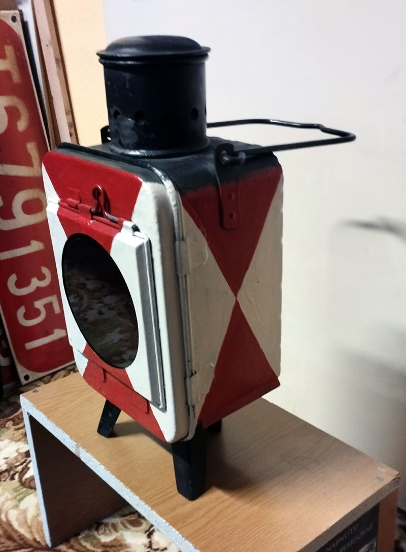

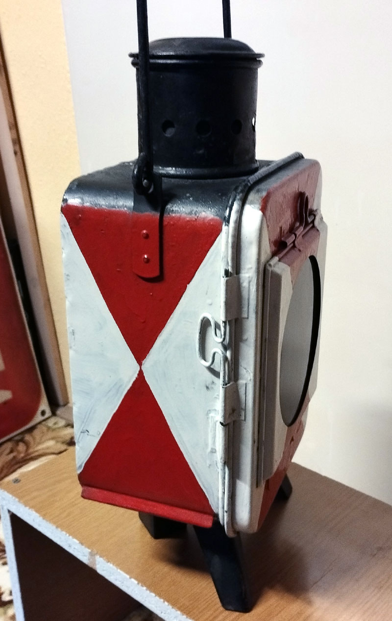

Protože u modelů na skříňce jedna koncovka petrolejka stojí tak jsem ji změřil (tu základní bednu, ne nožičky...) - zhruba 250x200x140, tedy v H0 2,9x2,3x1,6 mm, takže ta hloubka by seděla :D , ale jinak by to chtělo strouhat s profilu 2,5x1,5 mm, nevím zda ty dvě desetinky má cenu brousit... jó, je to velká bedna
Milanovi.D se omlouvám, opravdu jsem nechtěl kazit radost z díla.
Ještě bych doplnil, že je to verze z přelomu 60/70 let, která má již vzadu i držák pro nasazení do držáku UIC. Už ji mám hooodně dlouho.

Příspěvekod Mcx » čtv 21 bře, 2024 7:11 pm
Tak jsem ji sundal ze skříňky a pořádně poměřil :D takže 250x180x150 mm, tedy H0 2,9x2,1x1,7 mm (vxšxh)

Příspěvekod Mcx » čtv 21 bře, 2024 7:13 pm
komínek je průměr 90 mm a výšky 95 mm

Re: Koncové lampy pro železniční vozy
Příspěvekod Milan.D. » čtv 21 bře, 2024 8:46 pm

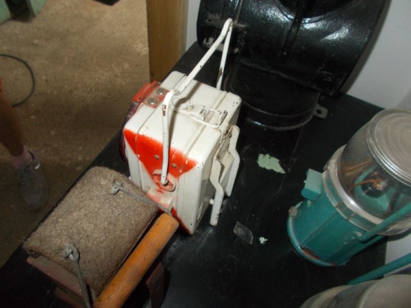

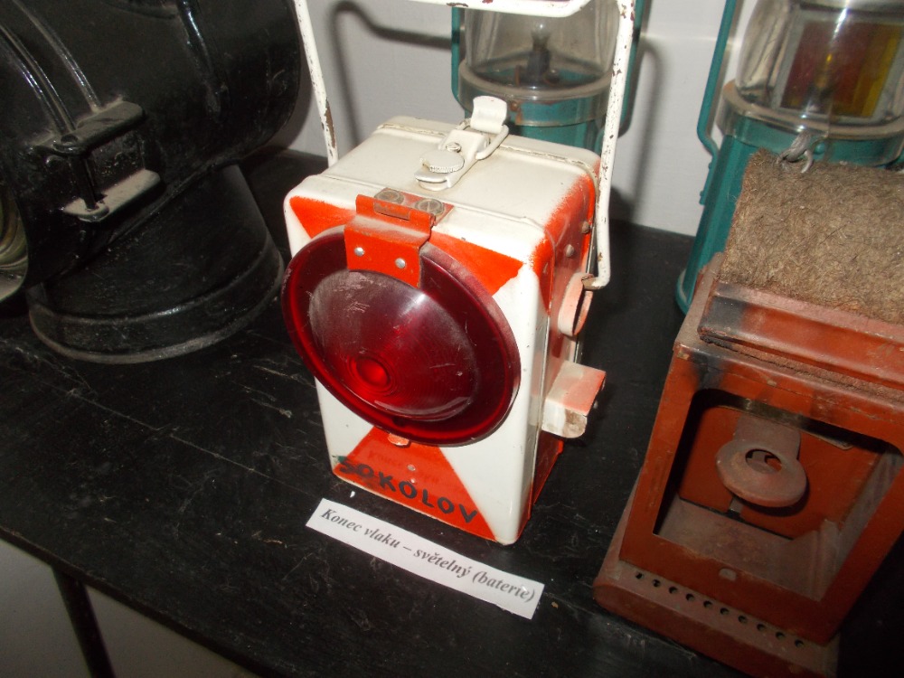

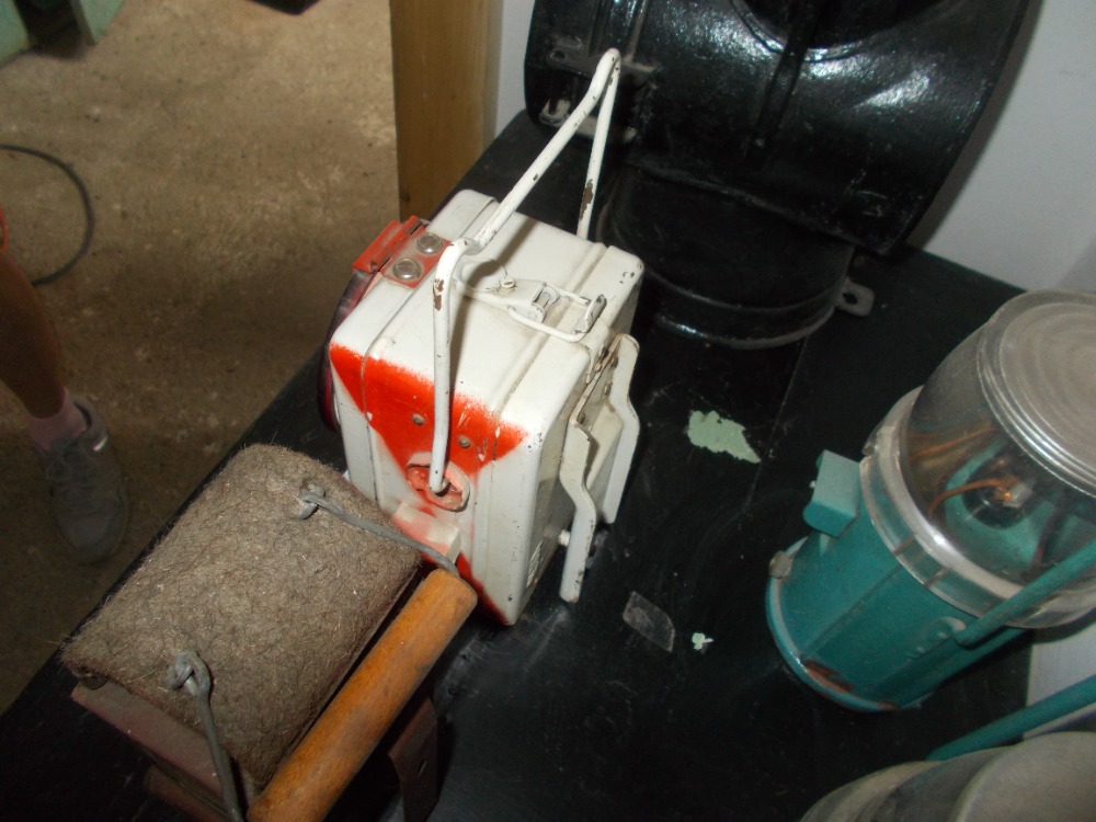

Super, díky moc, tohle jsem na netu nedohledal, vždy je fotka jen zepředu. model budu muset upravit, udělal jsem červenobílé trojúhelníky i na zadní straně a horní strana je taky černá. Pokud jde o rozměry, byl by asi vhodnější profil 2x2mm, ono je to ve skutečnosti docela velká bedýnka. No, zase jsem chytřejší. Přidám dvě fotky z muzea v Kamenickém Šenově, kde mají novější provedení koncovek v elektrickém provedení. Sice jsem je neměřil, ale jsou určitě menší. :D

Milan.D. píše:ovější provedení koncovek v elektrickém provedení
To byl začátek 70. let, kdy došlo k náhradě petroleje za elektrické-bateriové, pamatuji si je. A následně náhrada pouze "viaflexovými" odrazkami, protože nesvítící parní lokomotivy a neosvětlená nádraží skončily.

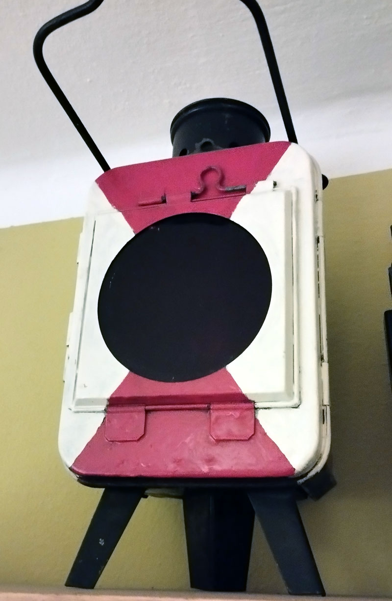

Příspěvekod jipol57 » pát 22 bře, 2024 2:24 pm
Mám ji taky, petrolejku, dokonce i s toulcem přišroubovaným na zdi, a plně funkční. Jen nalít petrolej a zapálit.
Ale ještě jeden důležitý rozměr, který se mně zdá na tom vymodelovaném, dost malý. Průměr červeného sklíčka. Necelých 13cm, v přepočtu asi 1,5mm.

Příspěvekod Milan.D. » pát 22 bře, 2024 4:30 pm
Jo to sklíčko je určitě větší, no model je první prototyp, na další použiju trochu větší vrták. :D

Příspěvekod tomkanka » sob 23 bře, 2024 8:30 am
Milan.D. píše:... í novější provedení koncovek v elektrickém provedení. Sice jsem je neměřil, ale jsou určitě menší. :D
v18 x š11 x h10cm. :wink:
