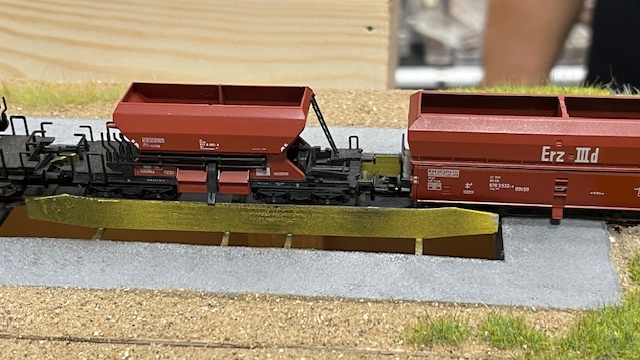

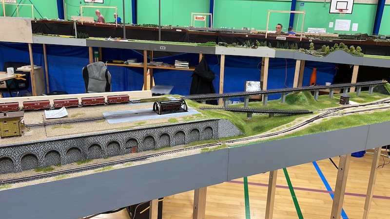

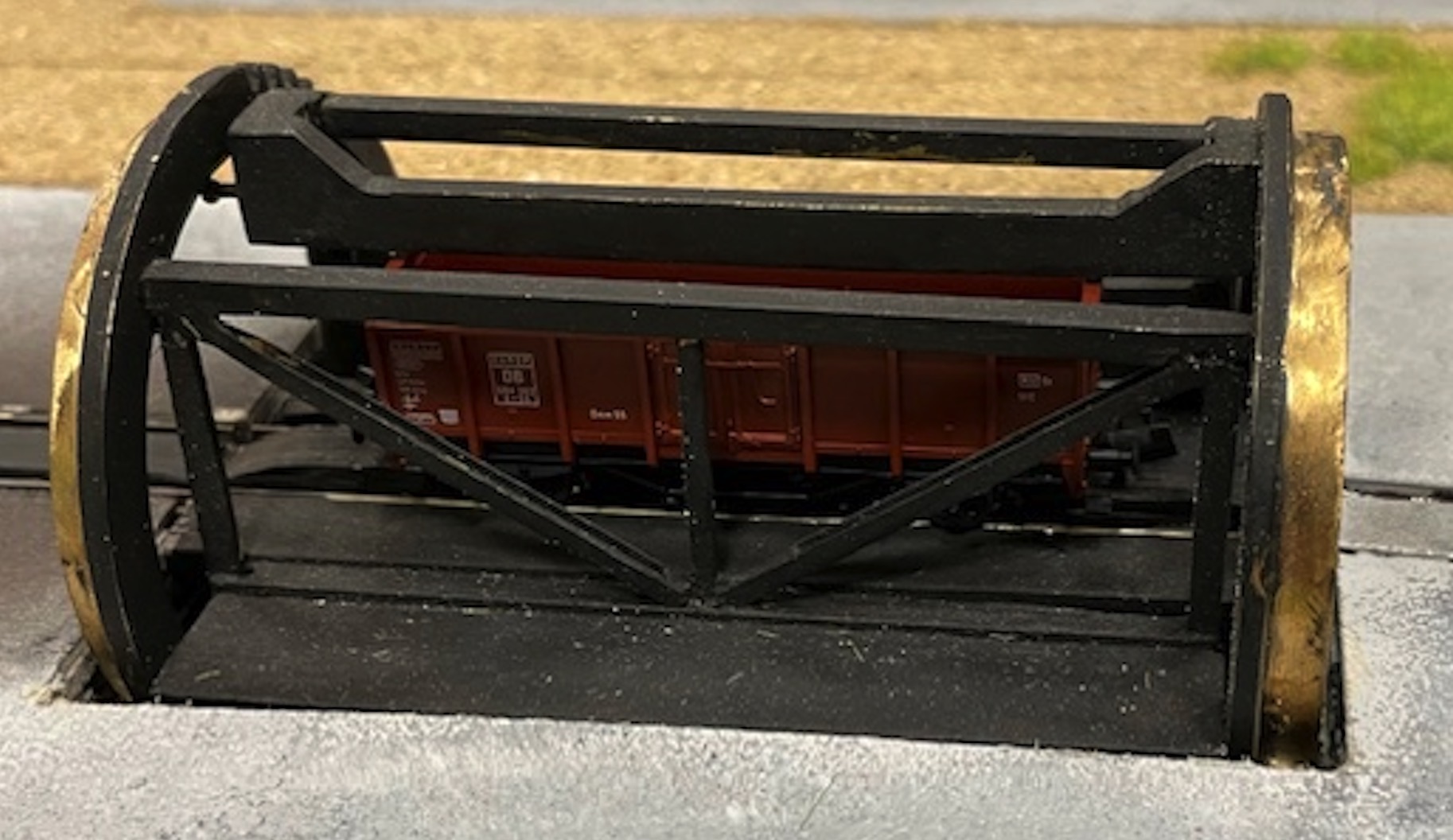

Zajimavou variantu se sypkým nákladem jsme měli možnost vidět v Børkopu u kolegů z Dánska. Je to modul v rozměru N. Sypké "Uhlí" se opravdo vysýpá (a funguje to) z otevřených vozů překlopením (tohle se v reálu používá ve Chvaleticích), vůz po vyklopení následně automaticky sjede, a oteřením bočních výsypek z vozů Wap a Faccs (prosím odborníky o opravu typů vozů).

Otočný výklopník opravdu byl ve Chvaleticích, ale zde se používaly vozy Eas(dostávaly tím dost na p....). Dnes je ale technologie jiná. Vozí se to ve vozech Innofreight a je tam stroj Golem, který ty vozy vysypává po jednom kontejneru. Soupravu není potřeba rozvěšovat po jednom voze a pak to zase celé svěšovat do soupravy.

U zařízení představeného na setkání se plný vůz odpojuje automaticky a po vyklopení je automaticky odeslán ze svahu díky takto získané kinetické energii se připojí k zde stojícím vozům.
