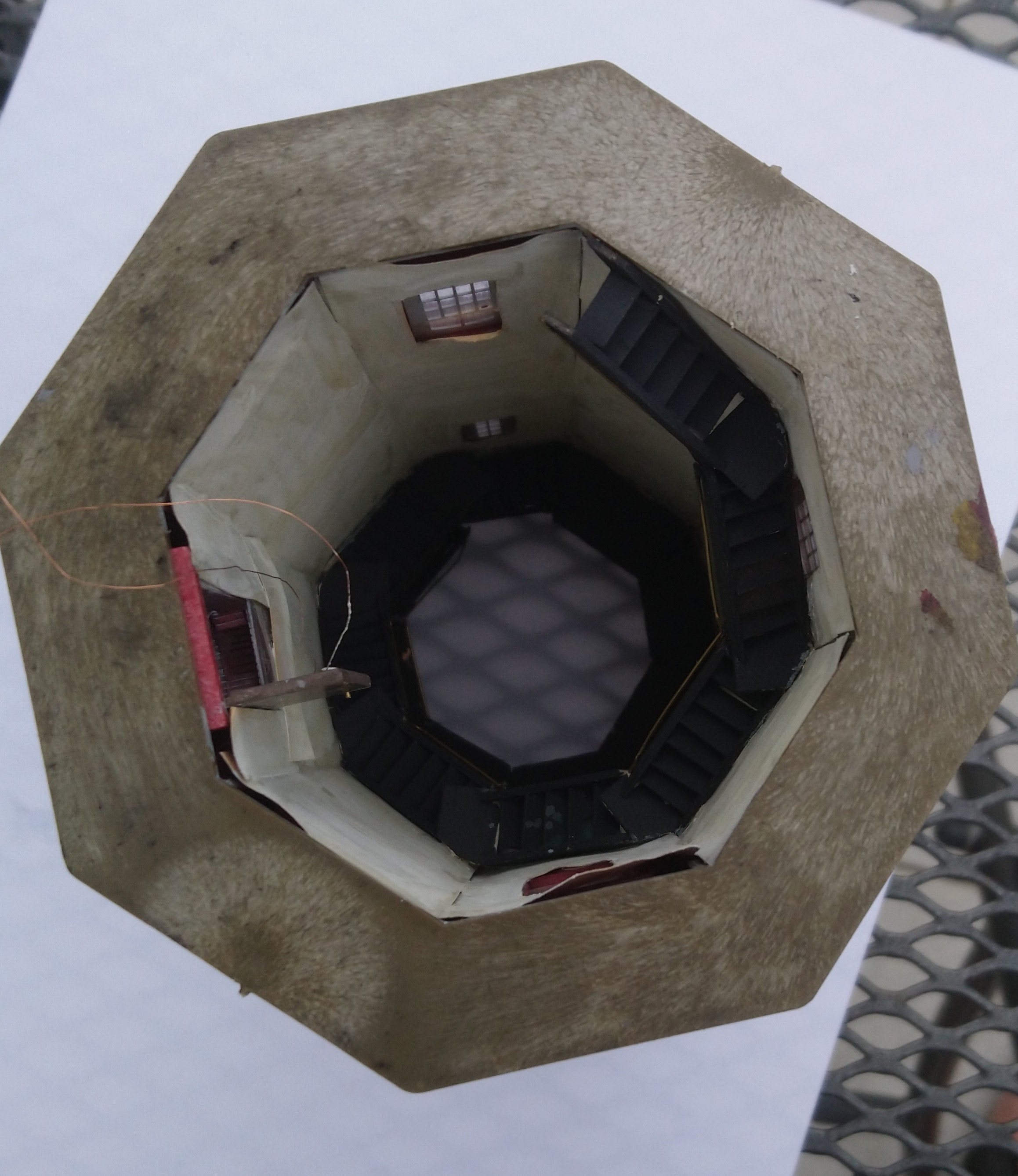

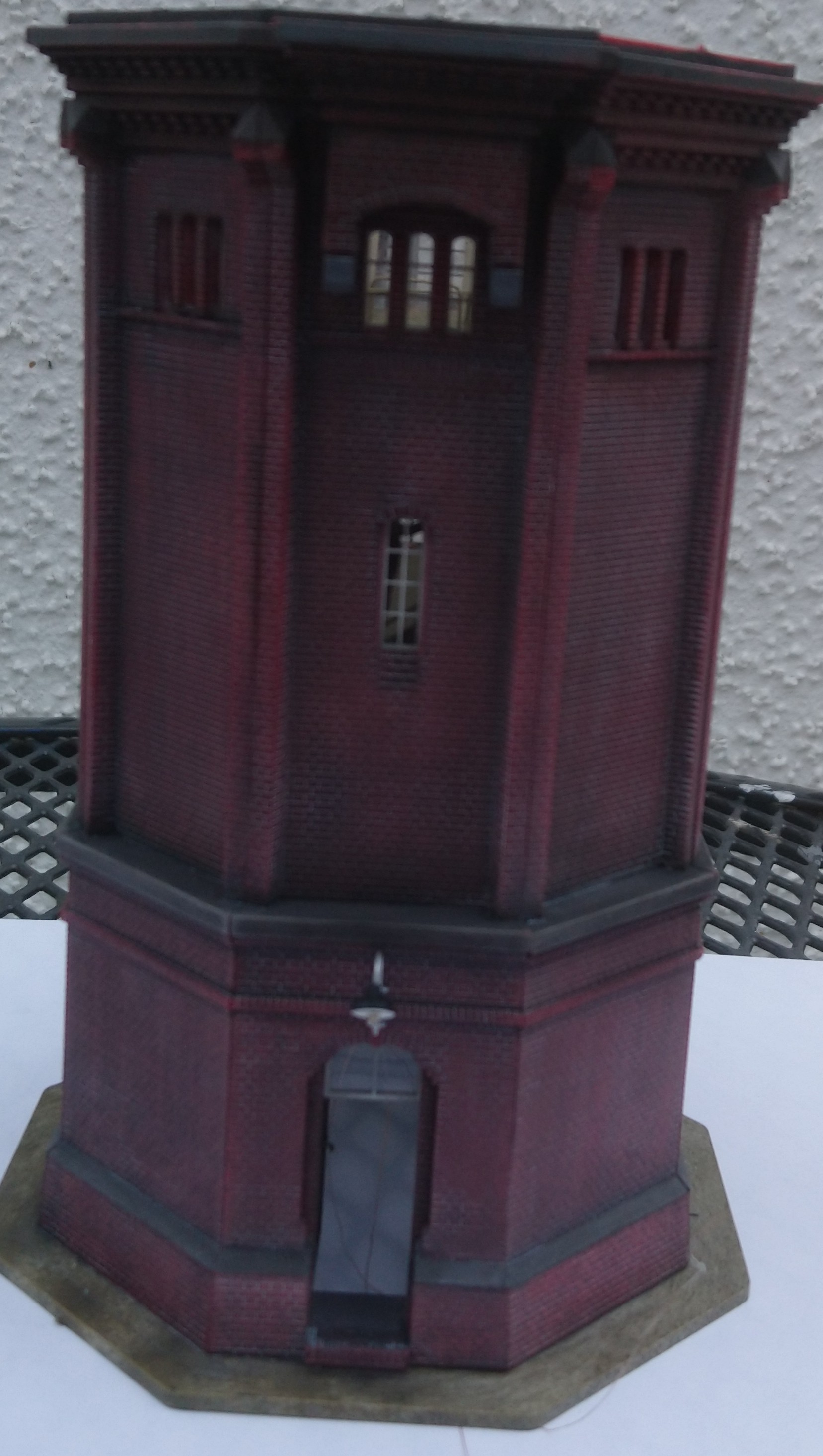

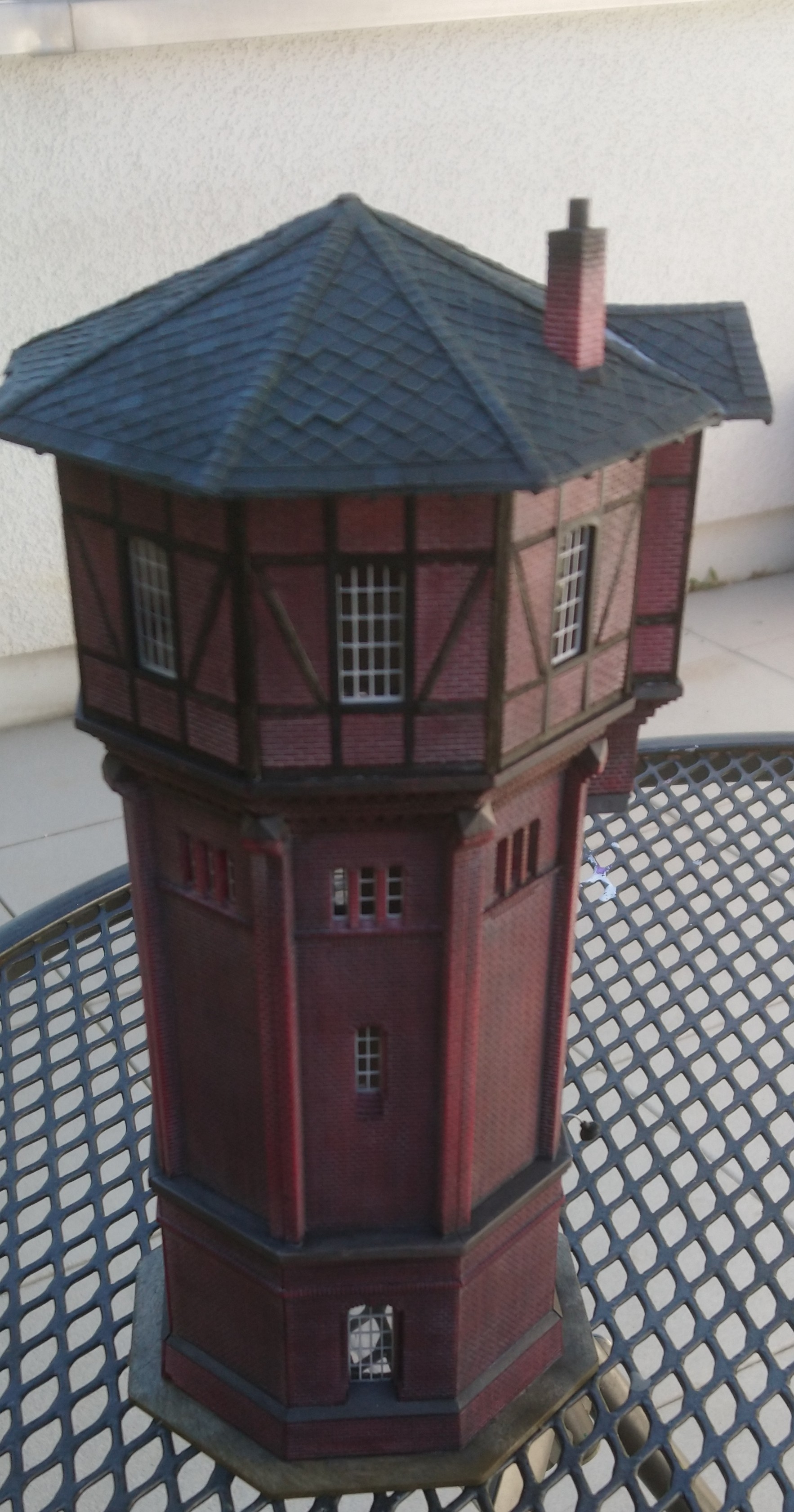

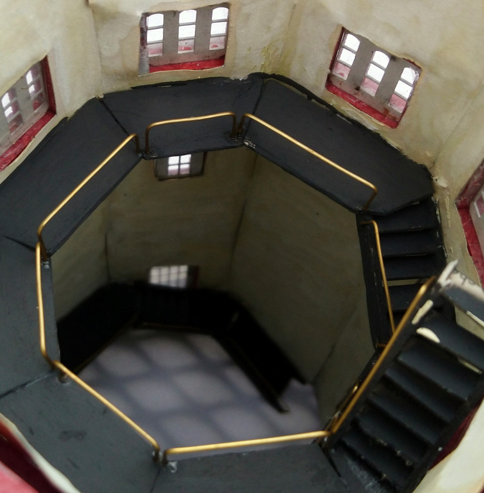

Zítra se pokusím dám nějake fotky ze stavby . Místo neprůhledných oken jsem dal průhledný plast ,vnitřek jsem obložil čtvrtkou, kterou jsem nejdřív nabarvil na kremovou a pak přetřel bílou naředěnou barvou. Udělal jsem schody vlastní výroby, sice jen nařezane a slepene ze čtvrtky ale na interier to bude stačit osvětlení uvnitř plánuji . V horní části bude nádoba na skutečnou vodu a ze spodu nádoby budou čtyři trubky na vodu 2 na odkalovaní slepe .Pak jedna na táhnutí vody a jedna na vypoutění vody . tak jako je to to zde . https://www.youtube.com/watch?v=zmHJjB4sTpA na tuhle krásnou vodárnu si taky brousím zuby .
Ty trubky budou z mosazi. Měl jsem nějako v plánu že by ty trubky vedli k vodnímu jeřábu který by byl upraven a z něj by mohla tect skutečná voda ale na to se asi vyprdnu . Uvidím jak to pujde dál .

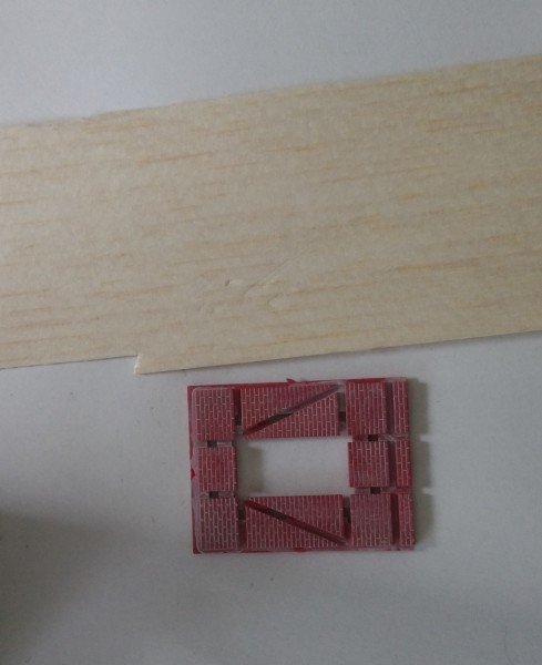

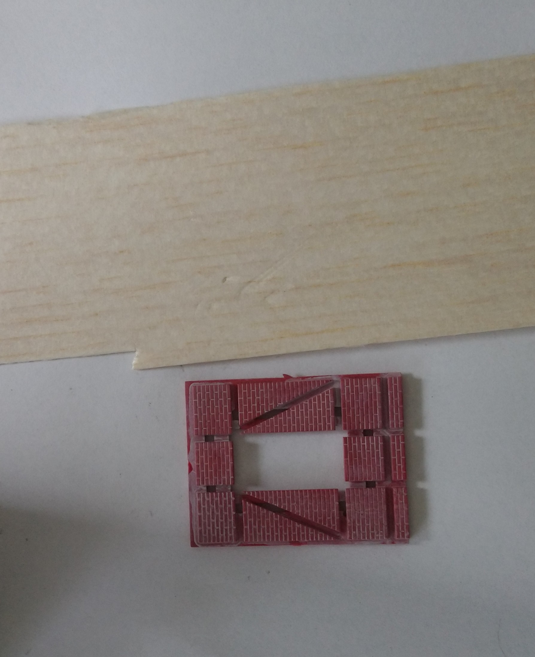

Jde to celkem rychle.. Používám dyhu. Pak jen trochu natřít barvou a bude to

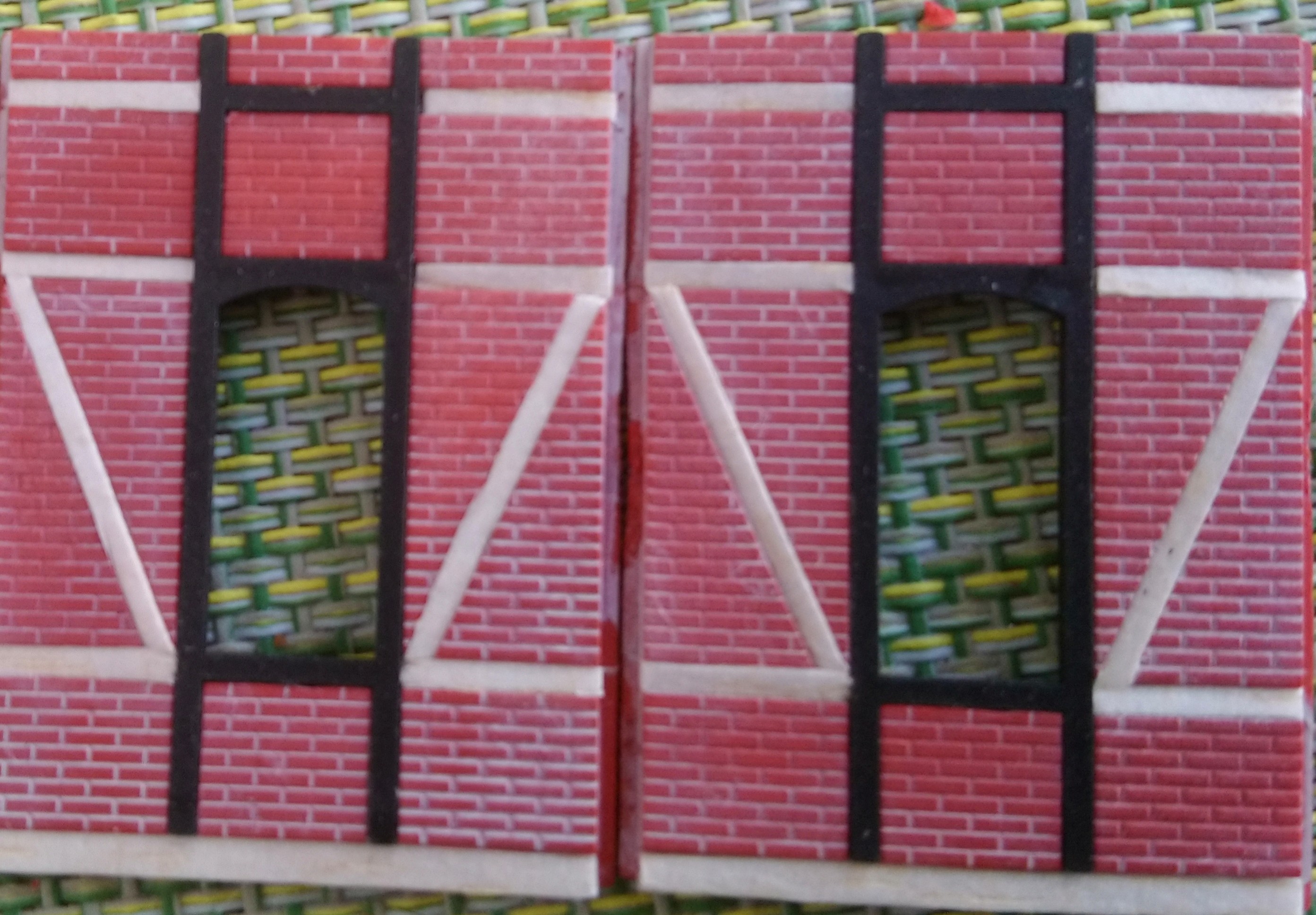

Tak jo tak ještě mě čeká zásobník na vodu dodělat osvětlení, schodiště kotel parnim strojem no to bude ještě kopec zábavy. Jo ten eternit není na sto procent. Měl jsem jen jednu šablonu tak trošku to to tam litá no nechtěl jsem to vzít že stavebnic od Igri kde by to pak v pozdější době chybělo a kupovat jsem to taky moc nechtěl. Řekl bych že Češi jsou v používání technologie Laser Cat na nádraží opravdu na špici v Čechách se dá objednat hodně tipů Eternitovych střech kdežto v De moc ne. Něco málo je.

Tak jo . tak jsem dneska dodělal zásobník na vodu. no vejde se tam 125 ml vody . :D :D :D :D :D

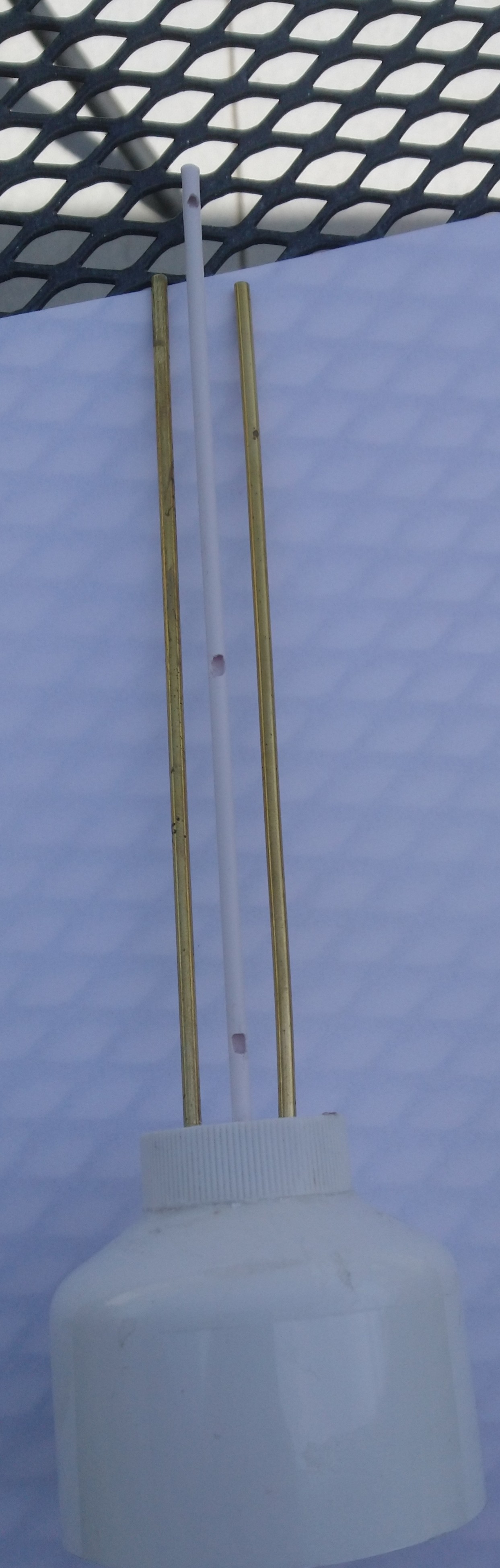

Tak tady je nádrž na vodu včera večer jsem to zkoušel změřit vejde se tam 125ml vody a ještě zůstane rezavá 5 mm do okraje..vyprázdnění trvá oběma trubkama asi minutu Je tam jedna plastová trubka. Tou povedou dratky od SMD diod.. Pokusím se ještě vyrobit šoupatko k trubičkám aby se buď tahem dalo otevřít prostor na odtok nebo zavřít to zkusím dnes. no až to půjde každá z trubiček dostane asi 2 až 3 kusy normálních malých podložek pod šrouby aby to vypadalo že jsou ty trubky skládané ze 3 kusů. Ve střeše bude otviratelny vykiř přes něj se bude moct plnit pipetou voda. Zkusím ještě sehnat 2 vodní jeřáby které bych upravil tak aby ji a mohla protekat voda ale to už bude jiné kapitola

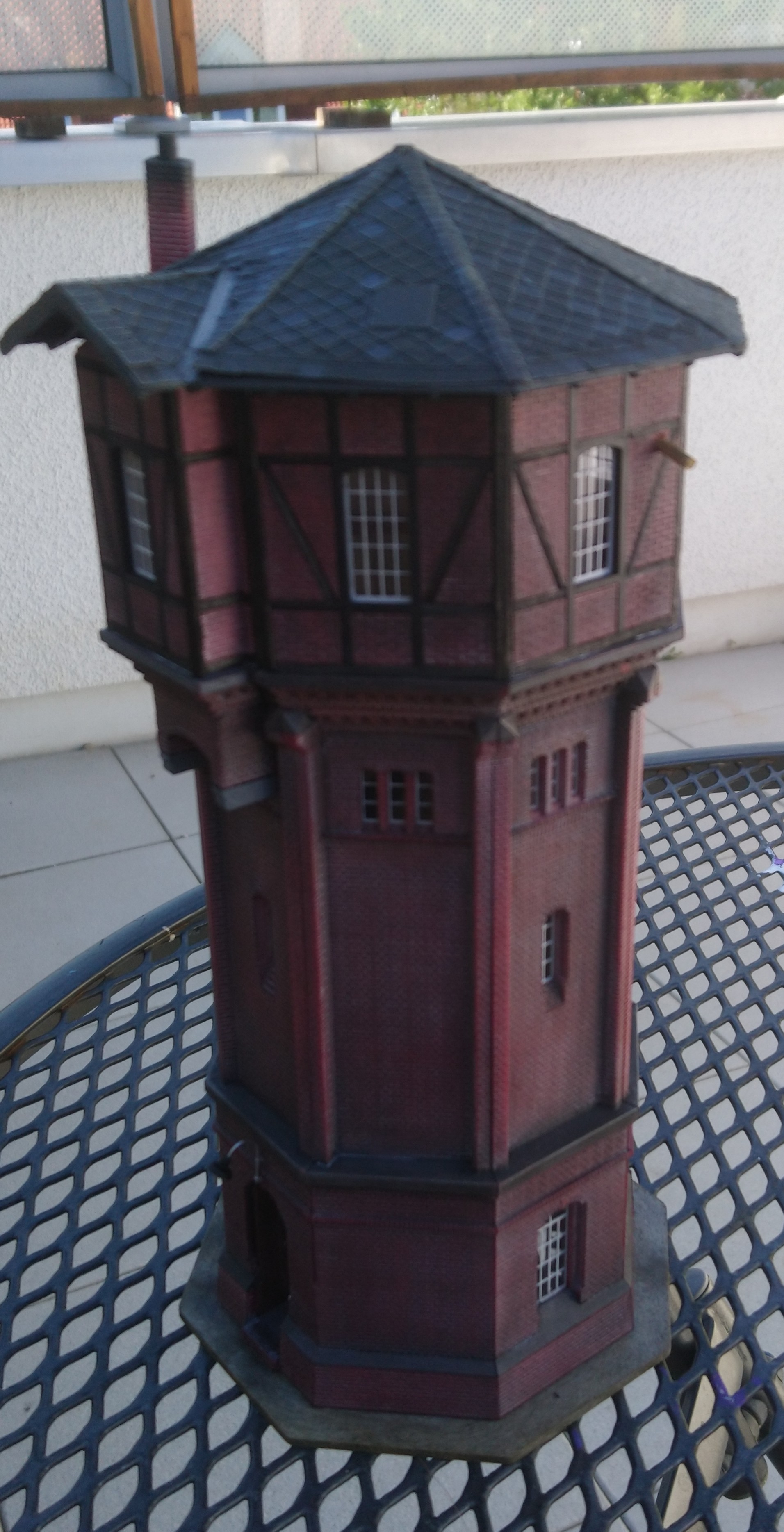

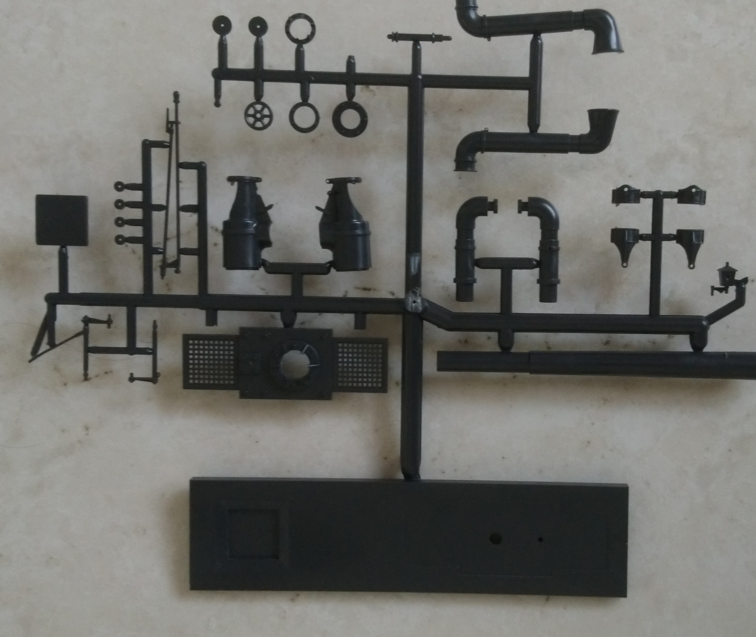

Další fotky dám později snad do neděle bude Hotovo konečně. Doufám trošku jsem změnil nátěr budovy. No jinak jsem si ještě objednal vodní jeřáby ad Firmy Bochmann. No podle toho co jsem viděl na fotkách je to luxusní stavebnice, která by i teď strčila do kapsy současnou produkci vodních jeřábů a na to že to ještě dělali v době západního a východního Německa tak klobouk dolů. Ve stavebnici by měli být 4 jeřáby tak až je budu mít v ruce dám fotky

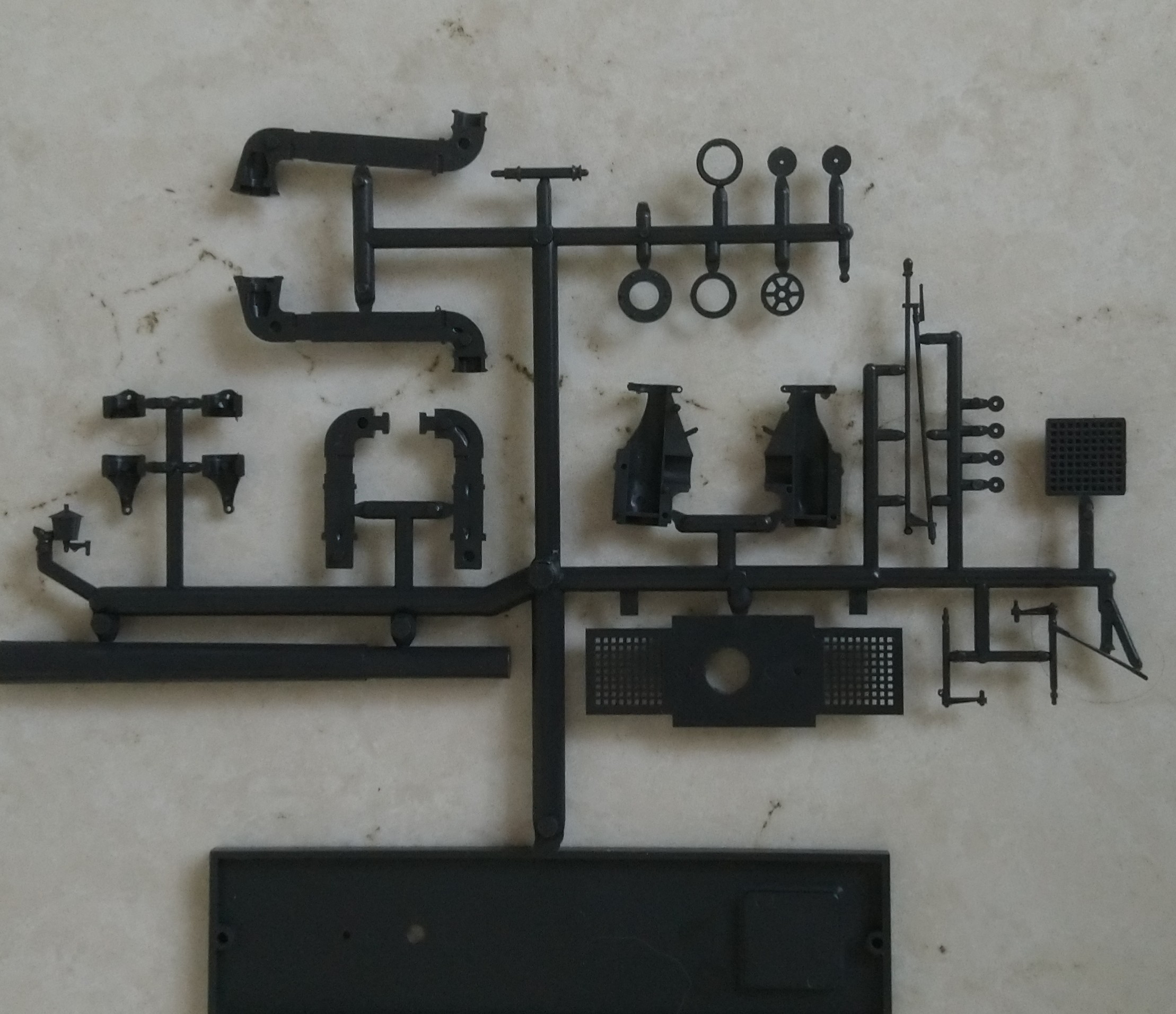

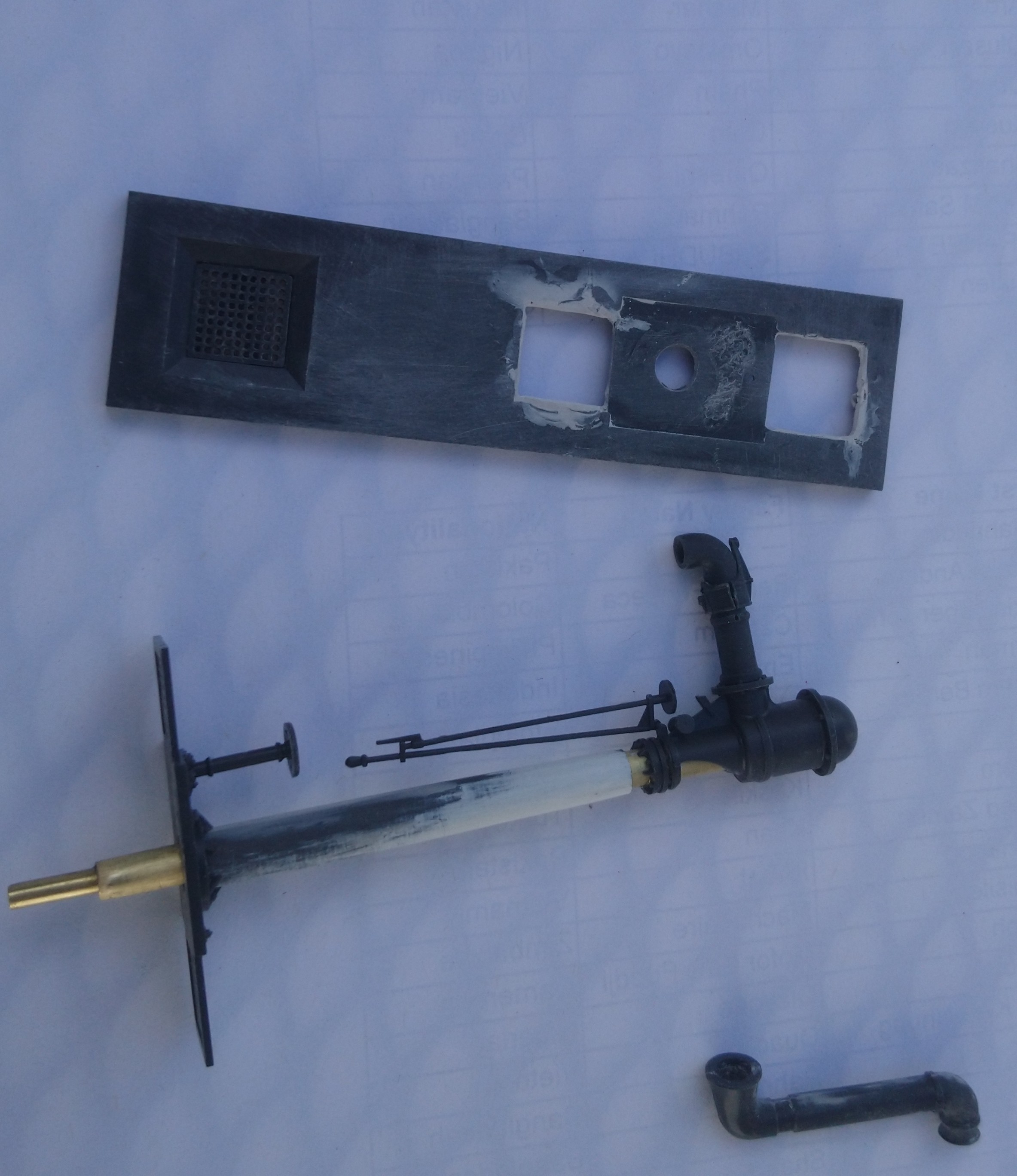

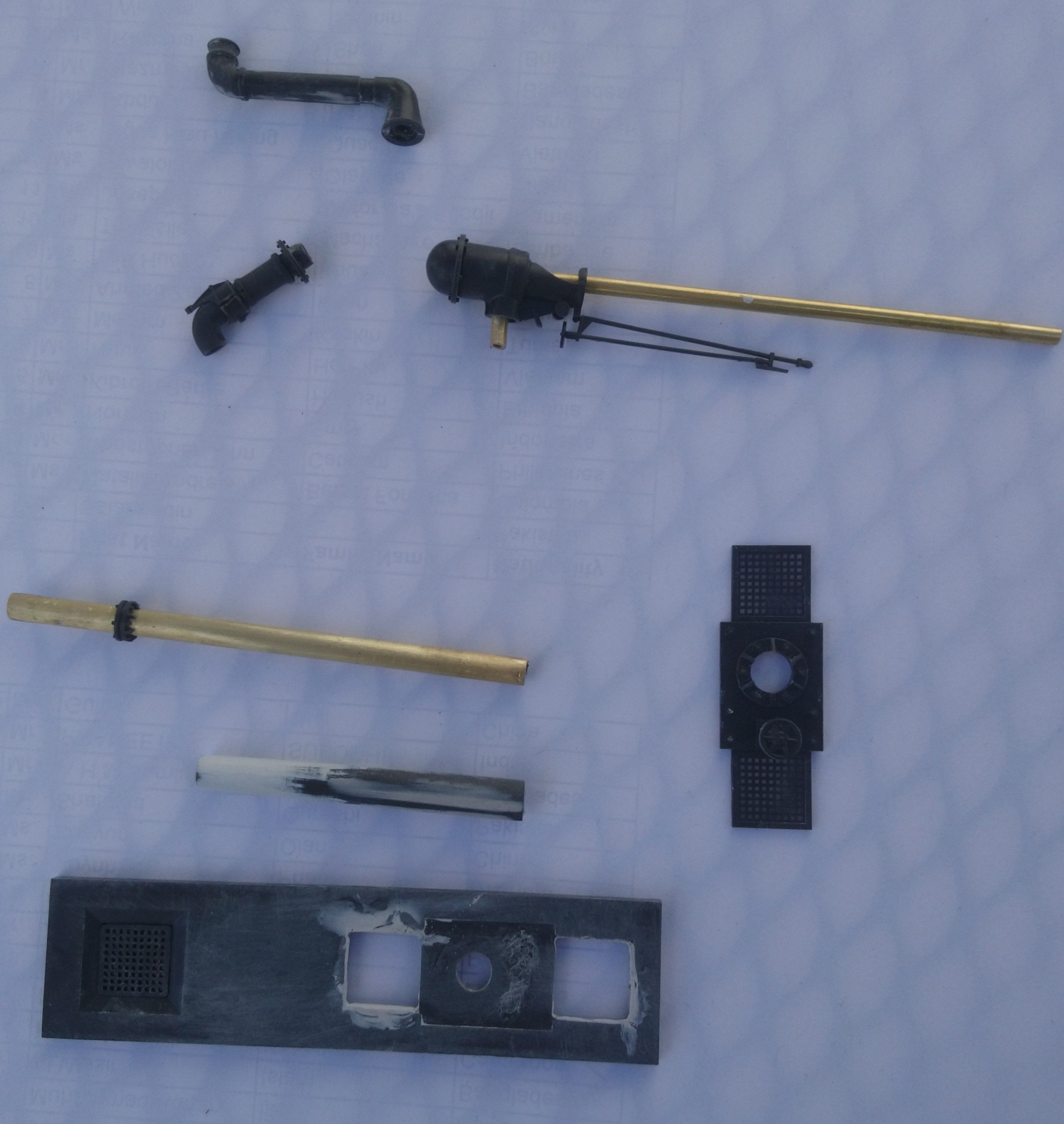

Tak dneska dorazily vodní jeřáby. vVsoučasnosti po Návratu z nemocnice jsem se dal znova do vodárny. Počítám snad do pondělí by mohla být hotová i se zásobníkem vody. Ten jsem předělal bude zhruba na 200 ml vody .každopádně do příštího týdne času kdy jsem doma. U těch vodních jeřábů bude trošku problém s trubičkama. No budu muset koupit větší aby do sebe zapadly a část že stavebnice z rour něco odfrezovat. No je to jen test, zdali by bylo možné z vodárny napájet 2 tyto jeřáby. Uvidím. Každopádně ta firma vznikla v roce 1984 a skončila v roce 2004 na tu dobu dělala dobré věci

Příspěvekod novk2007 » čtv 02 črc, 2020 8:03 am

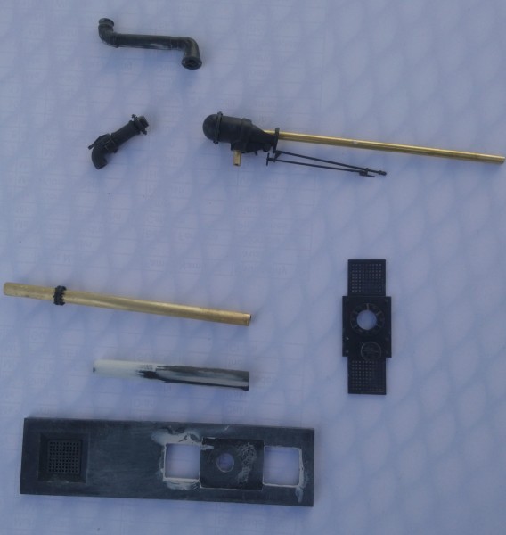

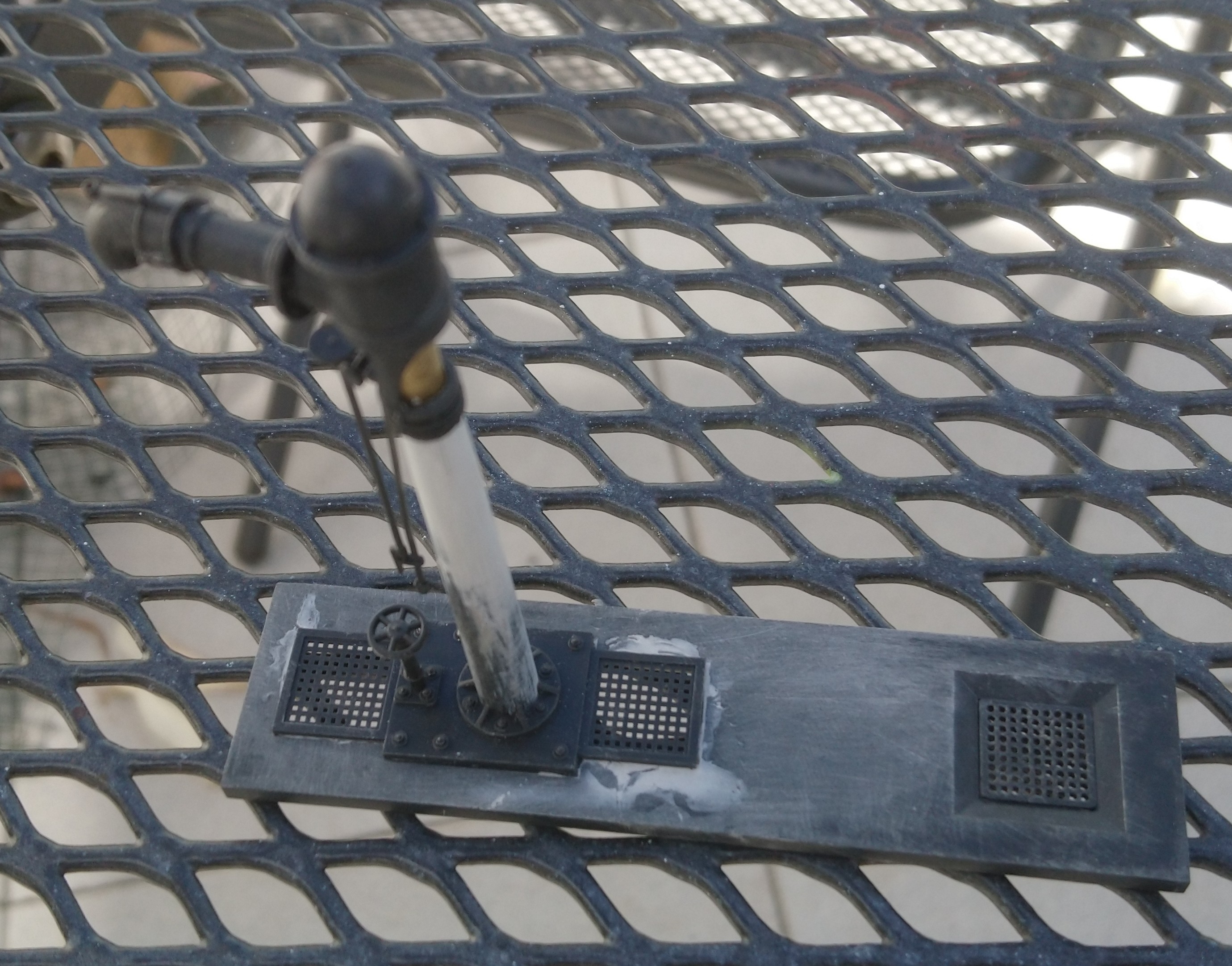

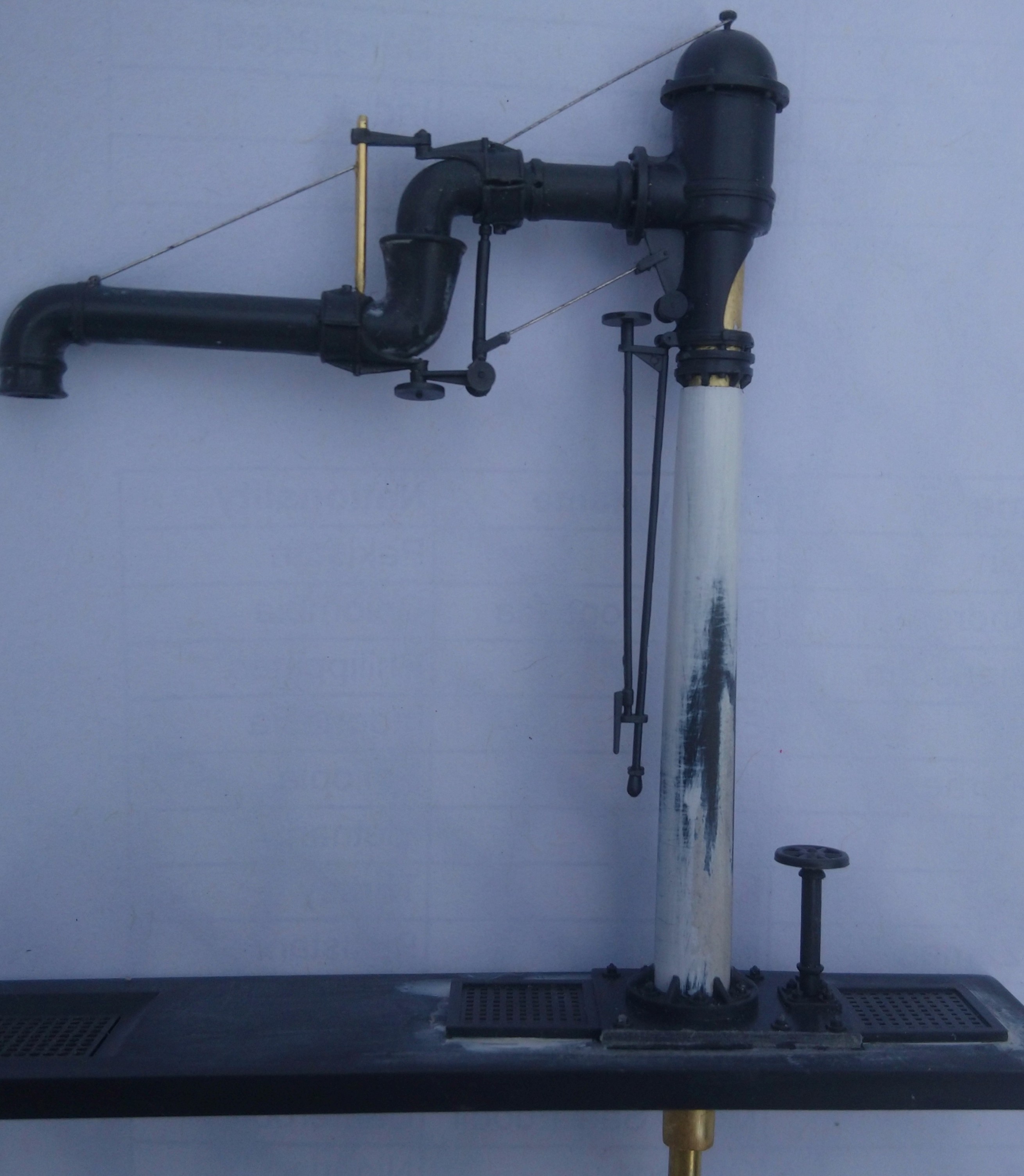

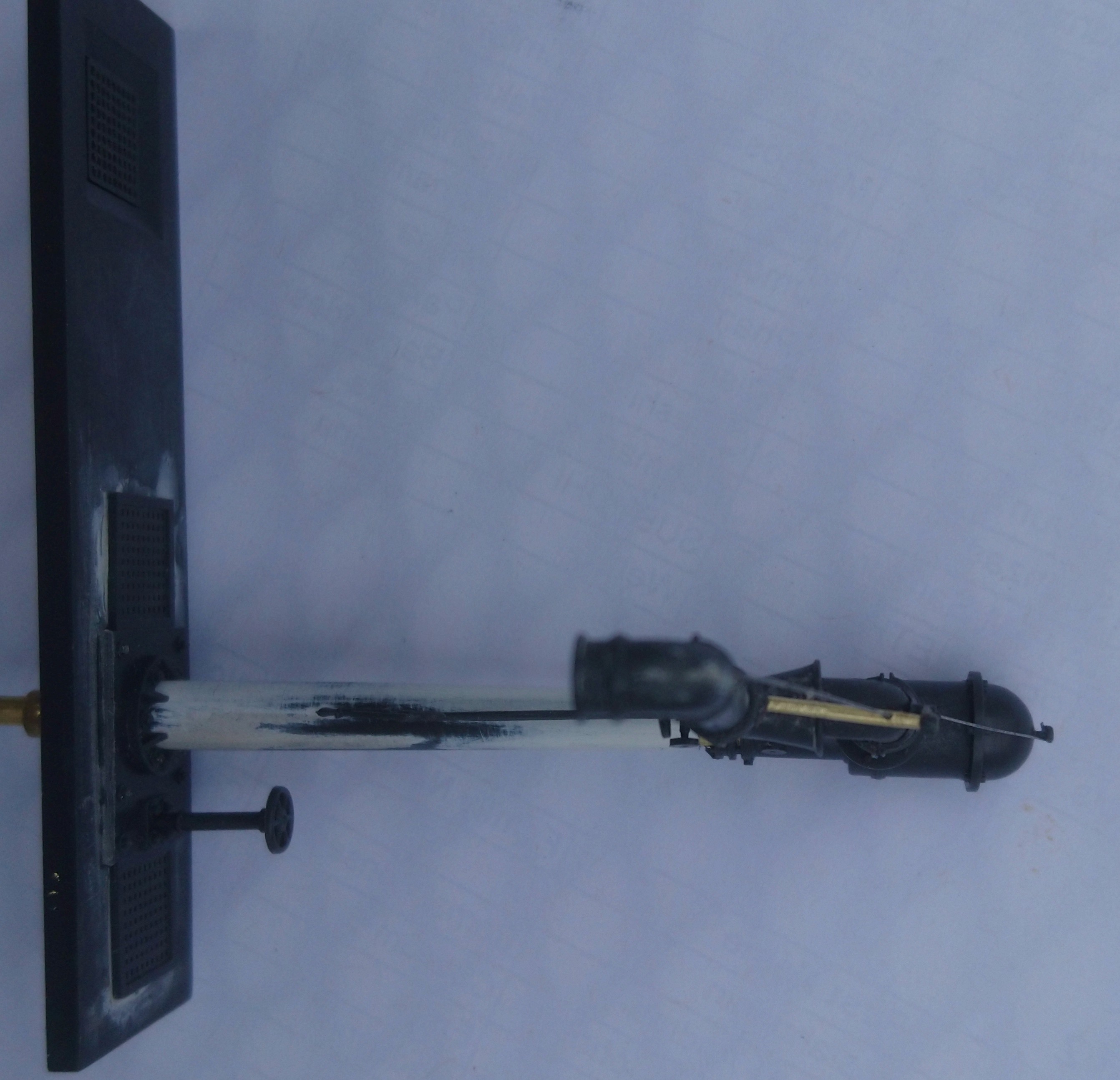

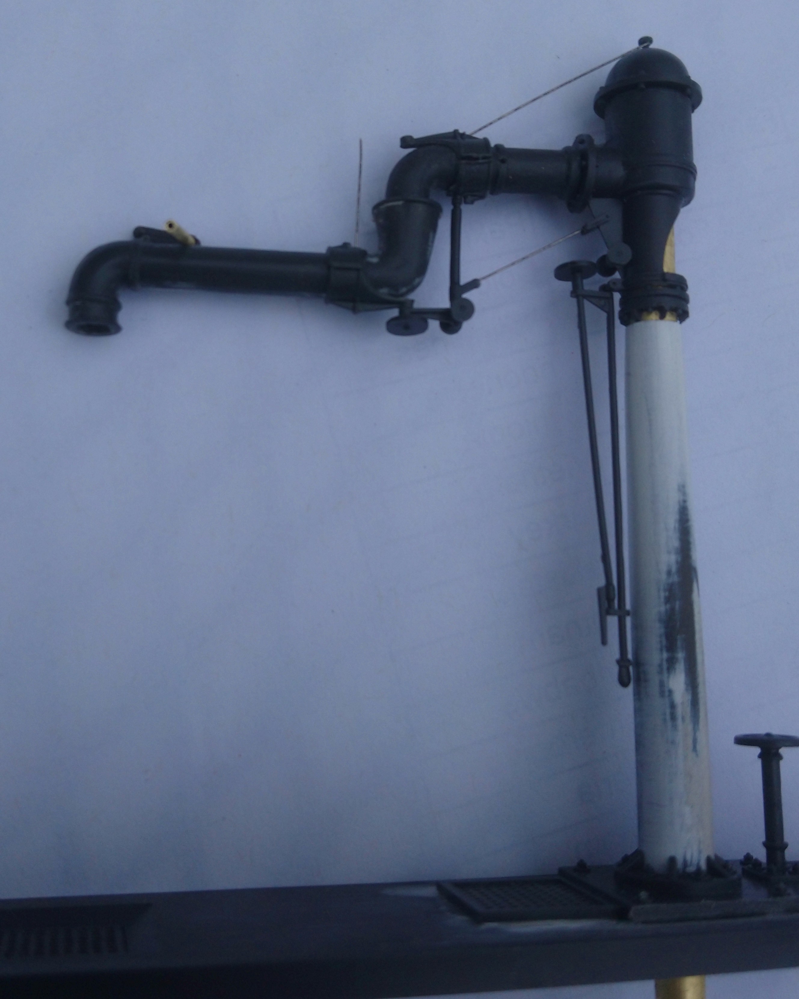

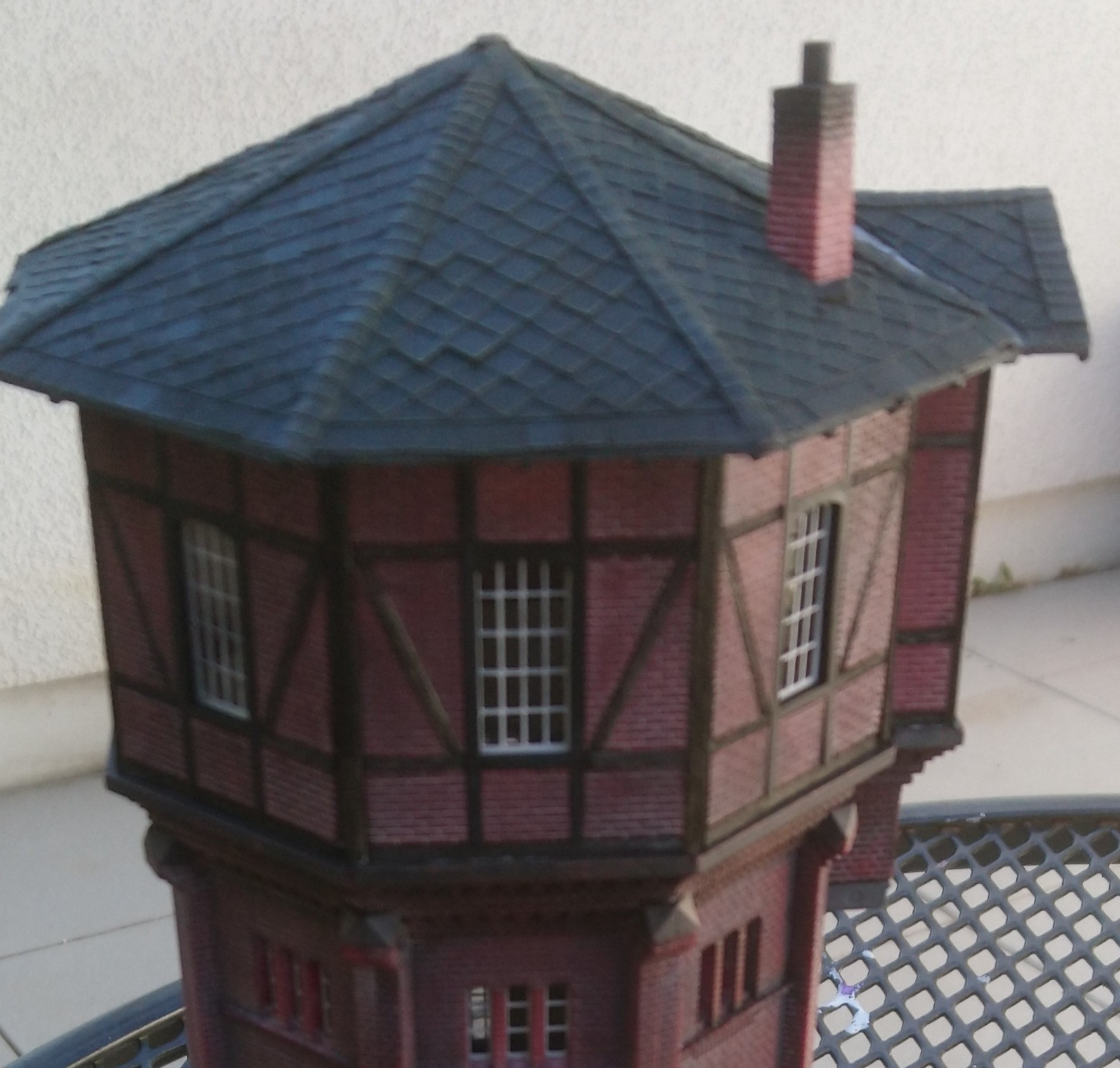

Omlouvám se za zpoždění vodárna se stále předělává. Nebyl jsem spokojen s barvou cihel. Zatím zde přidám pár fotek vodního jeřábů který je připraven na přítoky vody zatím něco málo odzkoušeno. Není to žádný gejzír ale vypadá to hezky. Dá se s jeřábem otáčet díky trubičkám. Dole pod kanálem by měl být odtok a servo které by mělo otáčet celý jeřáb. Ale s tím už nemám zkušenosti.

Tak první jeřáb je připraven na nástřik základovou a pak barvou kloub se dá otáčet. Zatím jsem průtok vodou testoval jen pipetou. Ten průtok není nic moc ale teče a až to bude zapojeno na nějaký zásobník s vodou snad se to zlepší.. Když ne tak snaha byla
