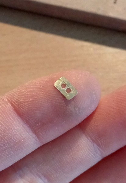

Příspěvekod pixel123 » úte 31 bře, 2020 3:25 pm

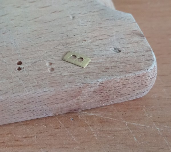

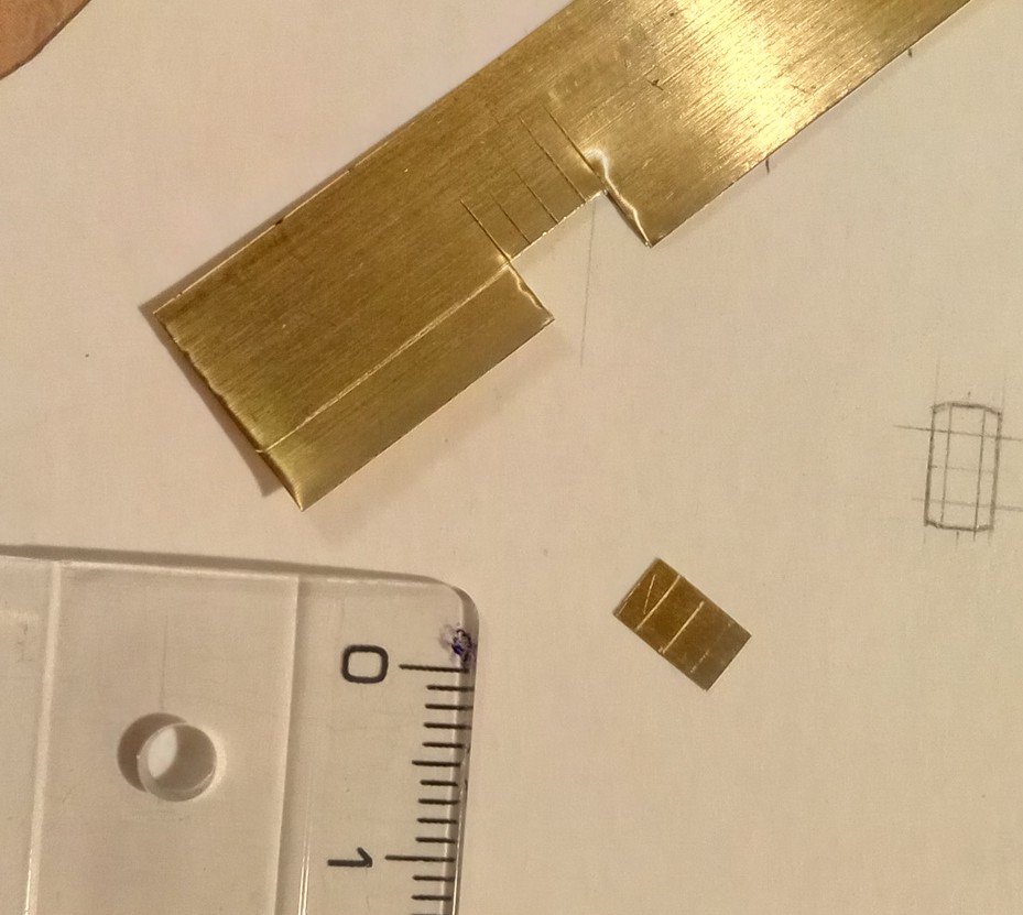

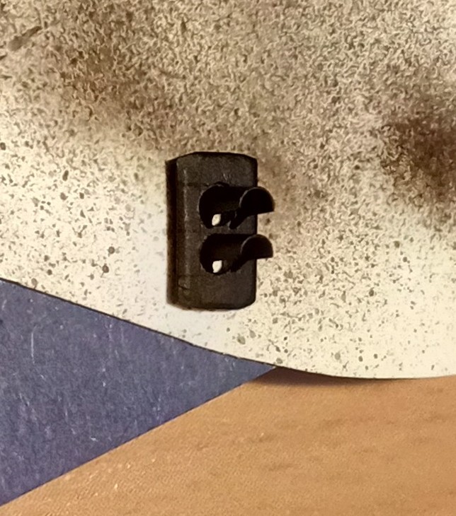

Rozhodol som sa postaviť si akýsi "beta model" návestidla ako predchodcu k leptaným na ktorých práve pracujem. Všetko robím ručne, žiadne leptanie ani odlievanie. samozrejme tým pádom nieje kvalita pre mňa až tak uspokojívá ale pre začiatok stačí. Začal som výrobou štítu a tienidiel. Od plechu...
cez prvý nepodarok na ktorom som potom skúsil aj prelisy
Alebo súkromná správa

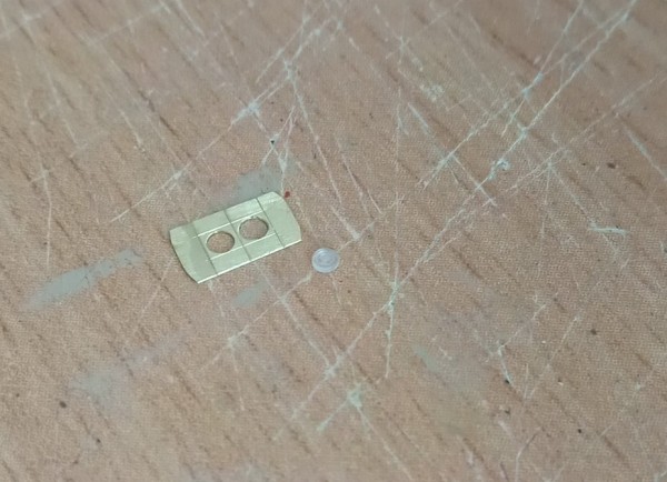

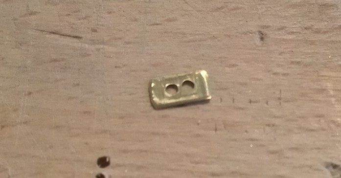

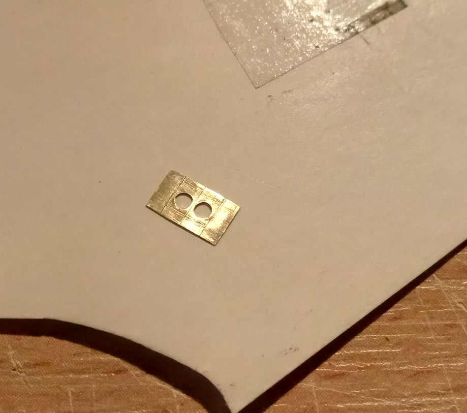

Příspěvekod pixel123 » úte 31 bře, 2020 3:28 pm

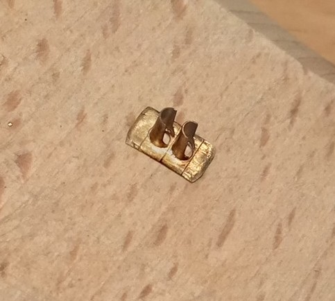

až po podarenejší kus
šošovka nevyšla podľa predstáv ale je to predsa len "beta"

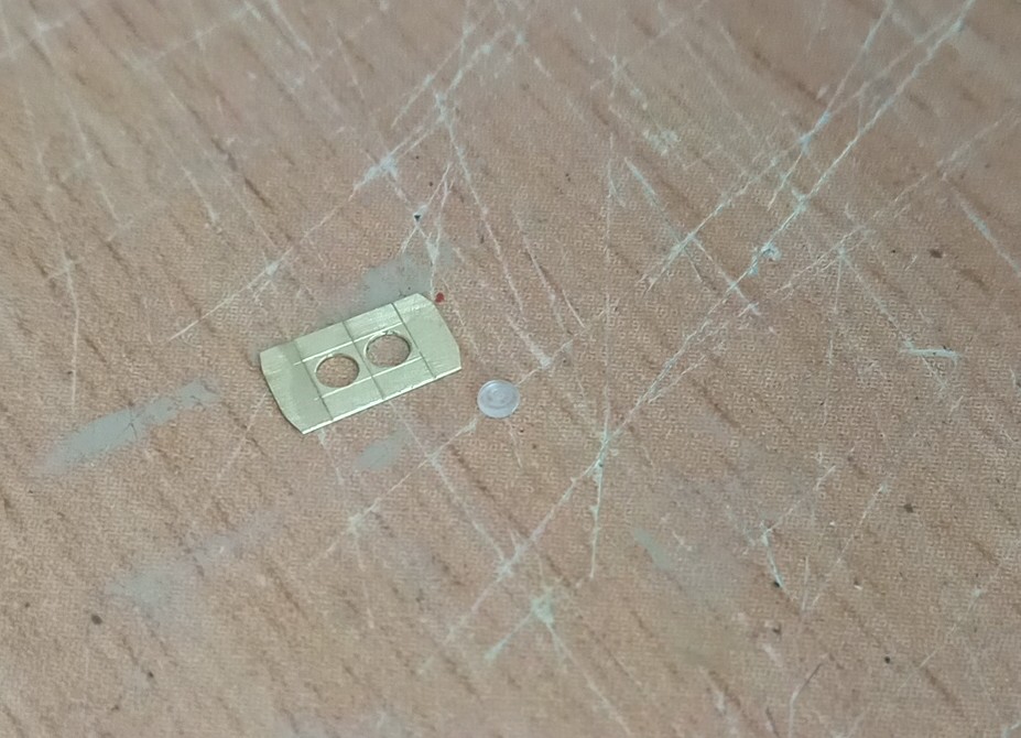

a prelisy

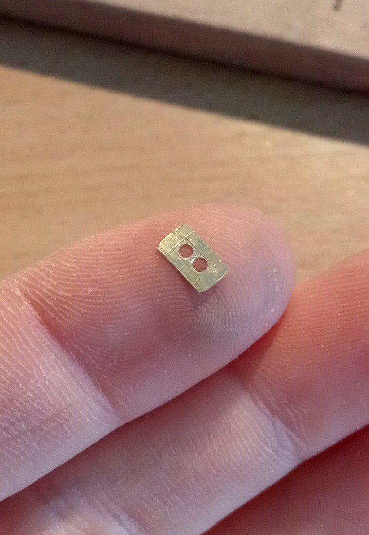

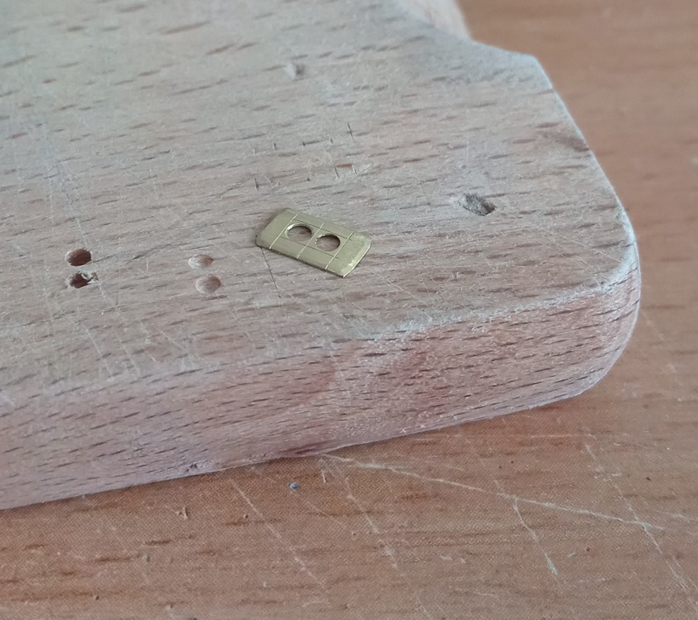

Příspěvekod pixel123 » úte 31 bře, 2020 3:30 pm
Naletované tienidlá
a tu som prezatiaľ skončil. google totiž ani po absolútnom znásilnení nevydal žiadny obrázok na ktorom by boli rozmery zadných krytiek reflektorov, konzoly, či trafoskrine. Nemáte niekto k dispozícií také materiály ?

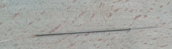

Příspěvekod pixel123 » čtv 02 dub, 2020 9:35 pm

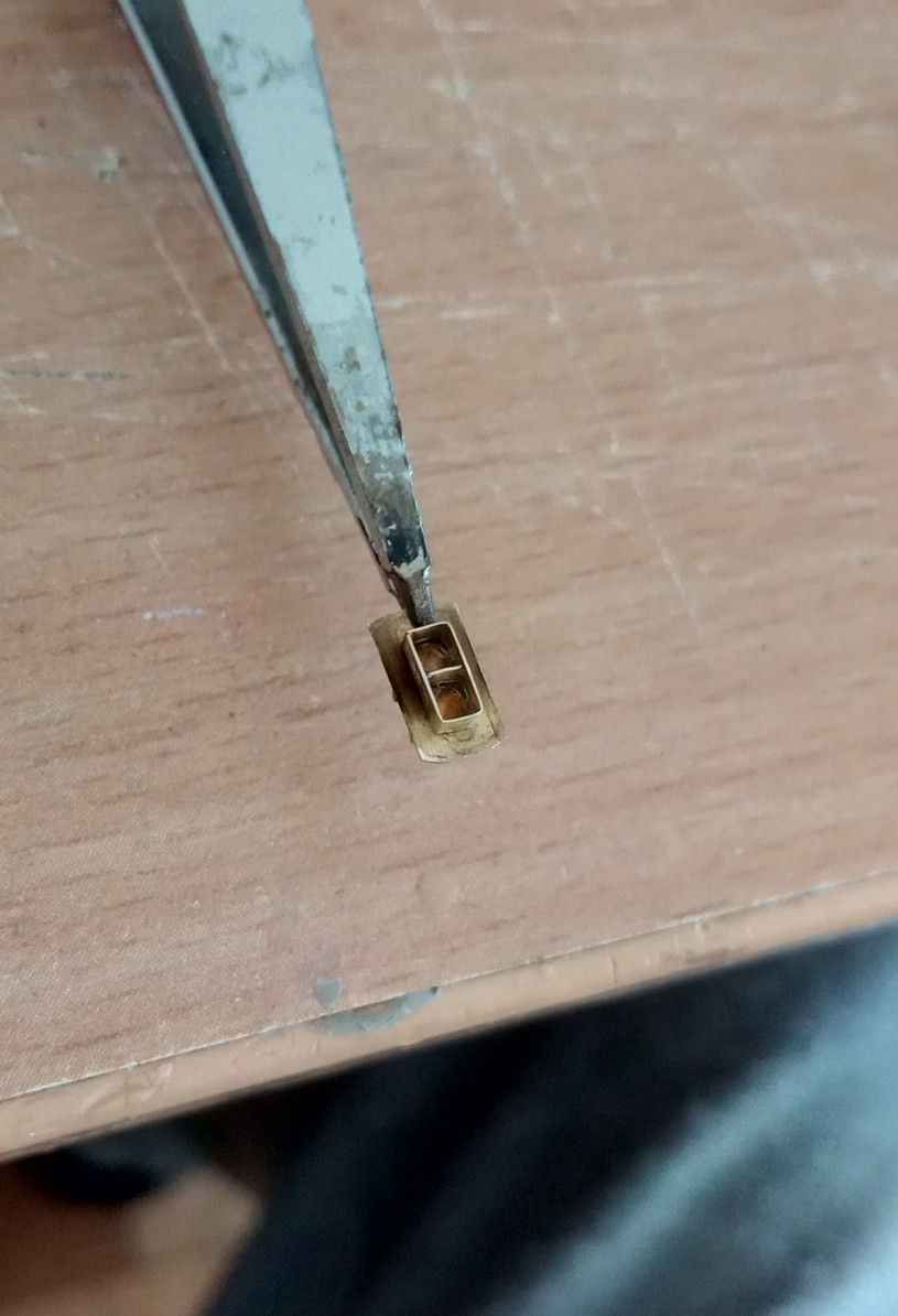

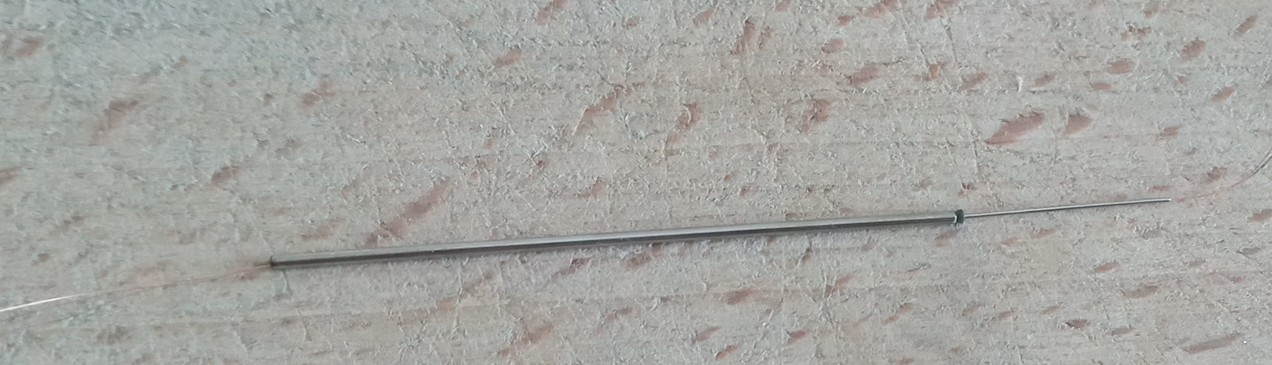

tak maly postup. pribudla zadna krabicka - teleso svetla s oddelovacou prieckou.
nasledne som spracoval tyce - hlavna 0,8mm , v nej vyrobeny medzikus ktory predstavuje vrchnu ciapocku a cez to 0,3mm vrchna tyc ktora vedie 3x 0,035mm drotik.
a nastriekane teleso navestidla

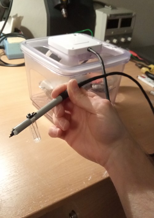

moja cerstvo vyrobena hracka na mikronastrek ktoru som takto hned aj vyuzil. Je to nieco ako kompresor , ktory som dal do nadobky na zaves z pruzin, cim sa to stalo tiche (nieje problem robit v noci a nenarusat susedsky klud) spravil som tam filter vzduchu a na vystupe som malou nadobkou stabilizoval prud vzduchu. samotna "pistol" je plastovy valcek z pera vyrezany a obohateny o mosadzne a nerezove trubky ktore to vnutri vsetko vedu tam kam to ma ist. Ovladanie je tlacidlom ktore cez MOSFET spina motor. dlhsie som sa s tym hral nez som to dostal do funkcnej podoby ale ucel to plni skvele - islo mi o to mat nieco na nastrek velmi malych predmetov kde je zbytocne vytahovat "velky" kompresor pre par kvapiek farby

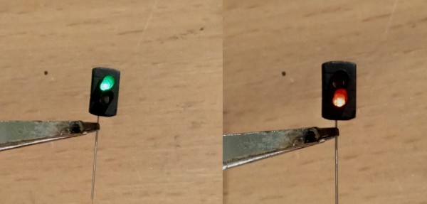

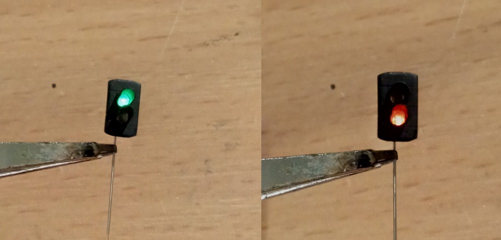

Příspěvekod pixel123 » ned 05 dub, 2020 6:40 am
nainštaloval som LEDky aj šošovky. efekt "letokruhov" na šošovke sa podaril,

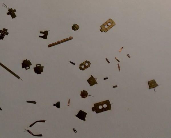

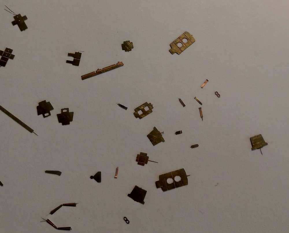

Příspěvekod pixel123 » ned 05 dub, 2020 6:49 am
a ešte malý postup vo výrobe leptov. predloha prekonala očakávania a keďže lept je tak dobrý ako je predloha, celé to vyšlo parádne. bolo treba vyladiť čas osvitu ale kvalitatívne je to postačujúce. pokusná predloha a prvotné lepty , sú tam aj parkové lampy na ktorých robím a dve verzie štítu , uvidím čo vyjde lepšie.

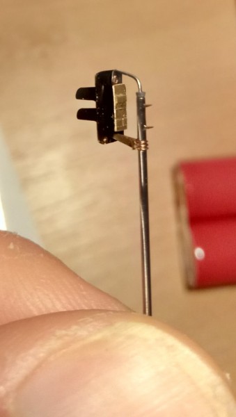

Příspěvekod pixel123 » ned 05 dub, 2020 7:52 pm

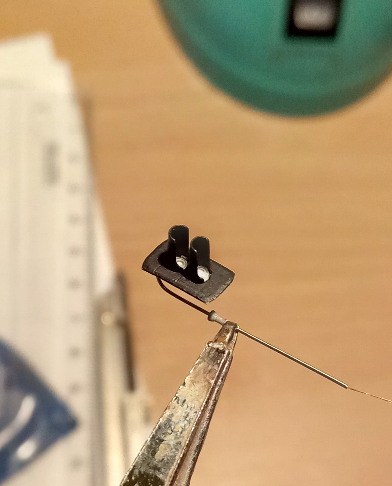

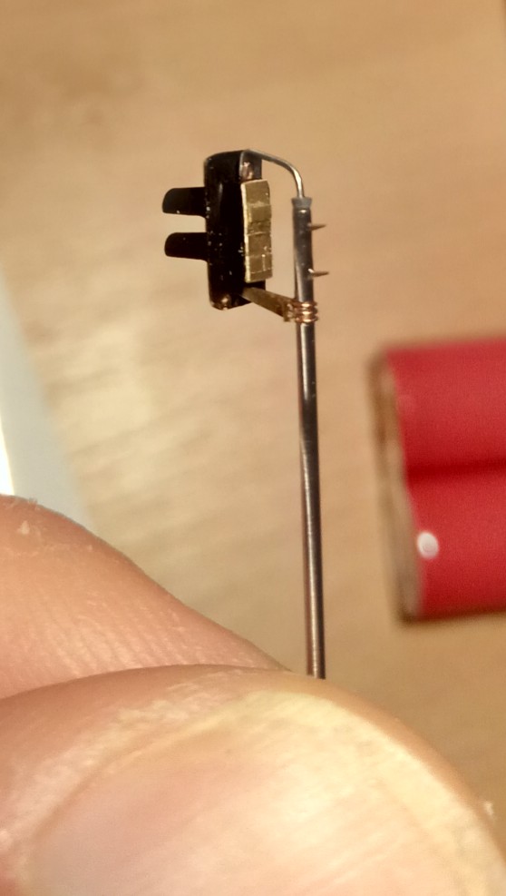

Tak som pouzil konzolu z leptu, pridal drotik a pokusne osadil dve stupacky
