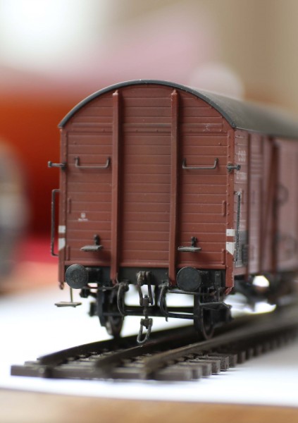

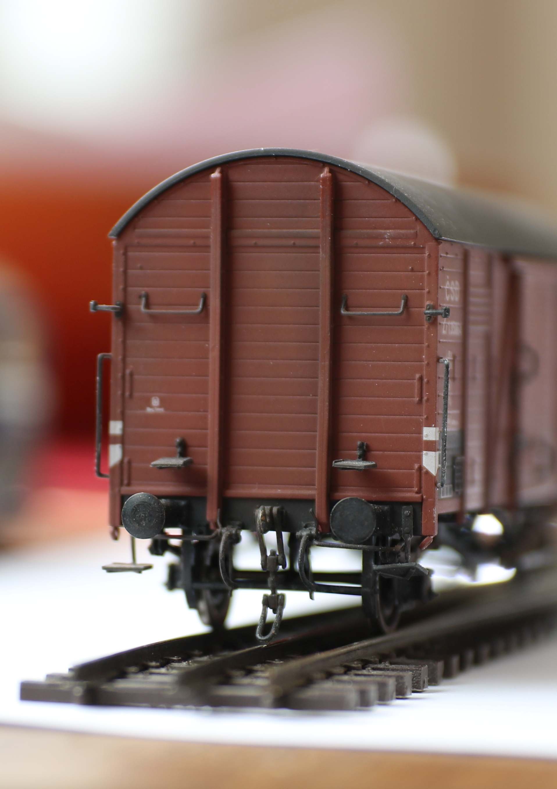

Zdravím mámna vás dotaz. Někde jsem viděl jak nějaký modelářský klub v ČR představil stavebnici funkční šroubovky . Nevíte někdo o tom něco ? Nějako jsem to zapoměl kde jsem to viděl . Myslím od Ústeckých modelářů na Facebooku. Napsal jsem jim ,ale zatím bezodpovědi . Sehnal jsem docela dost mosazných odpružených nárazníků. U jednoho vagonu od Brawy jsem je již vyměnil vypadá to líp než original jak ten plastový ale ten mosazný má talíř větší než plastový originál od Brawy. Vím že Weinert dělá set ale stojí skoro 20 Eur na jeden vagon . Já mím pčes 20 kusů DRG DR 2 A 3 epocha takže bych se prohnul . Takže se snažím sehnat levnější variantu . Děkuji moc za pomoc

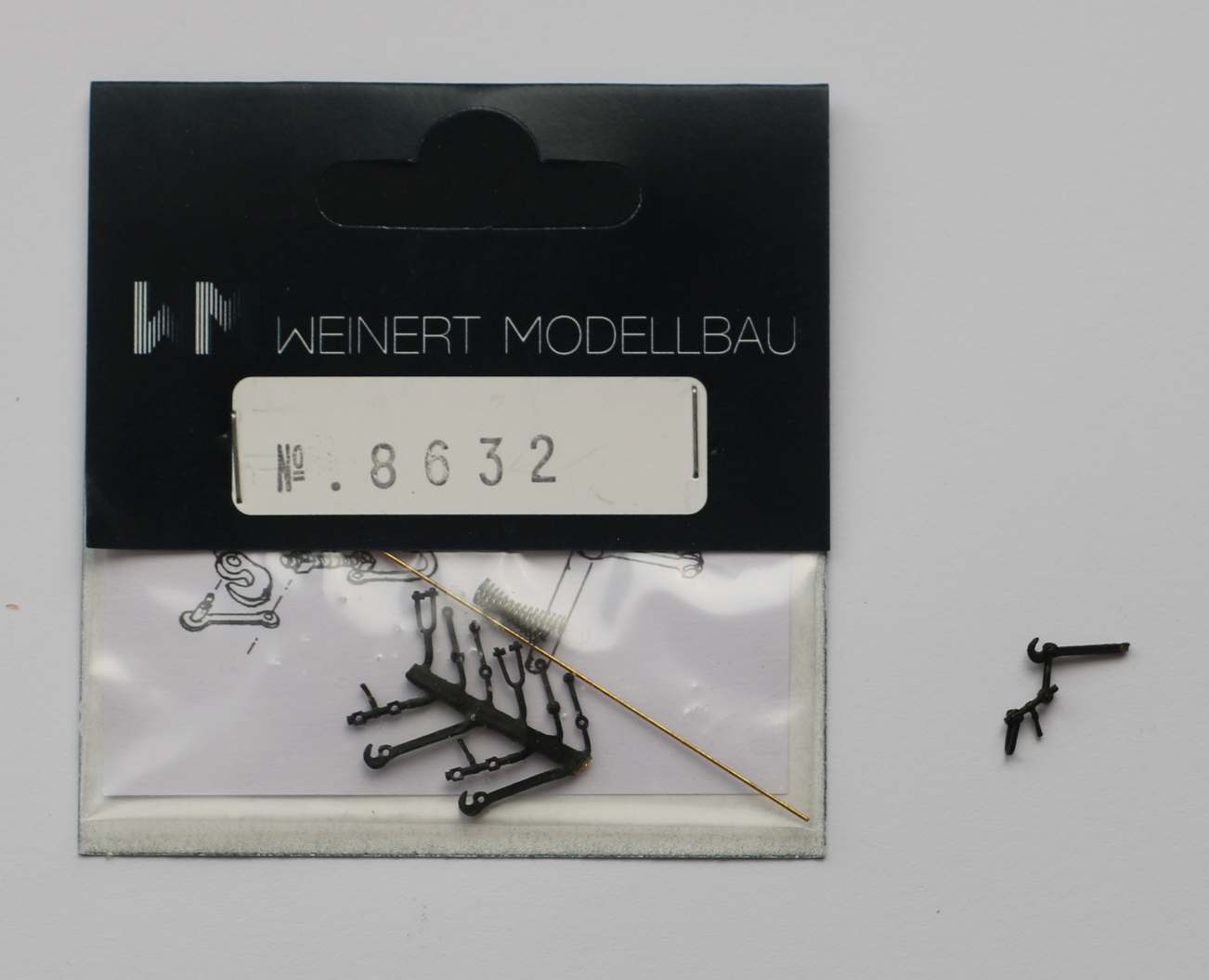

Novk2007: http://blaetterkatalog.weinert-modellbau.de/#page_205 To je práve ten Weinert.

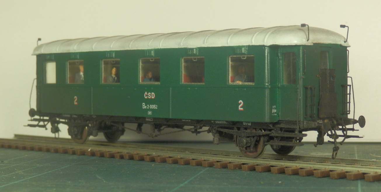

Balení vlevo je Weinert 8632, vpravo jedna sestavená šroubovka
jeden osobní vůz
a čelo Oppeln BRAWA

Povedlo se mě koupit něco málo přes 40 odpružených mosazných nárazníku. Tak je budu vyměňovat na nákladních vagonech od Brawy tak dam foto už jsem nějaké šroubovky objednal tak uvidím. Dam každopádně foto
