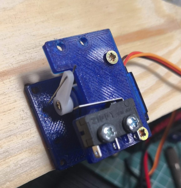

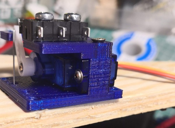

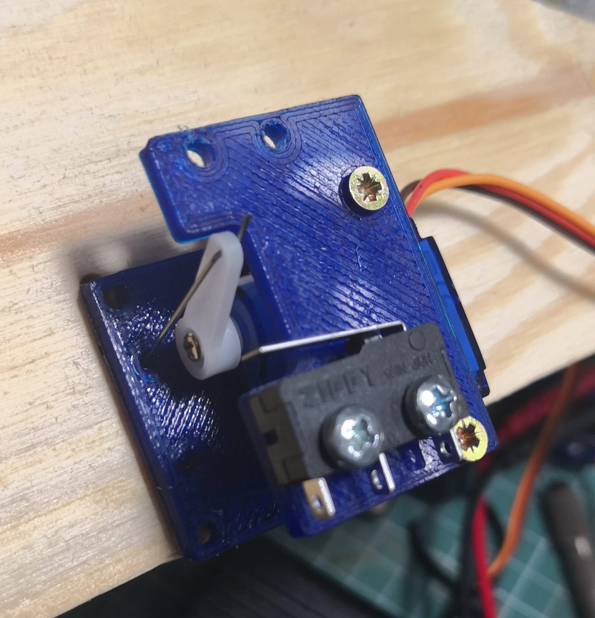

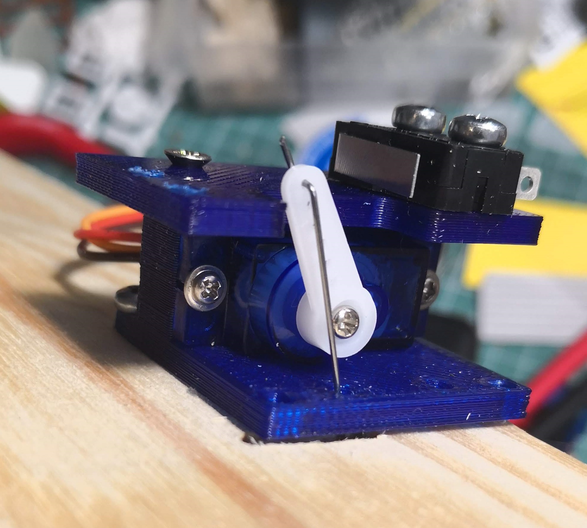

Příspěvekod Edys » sob 03 lis, 2018 6:26 pm

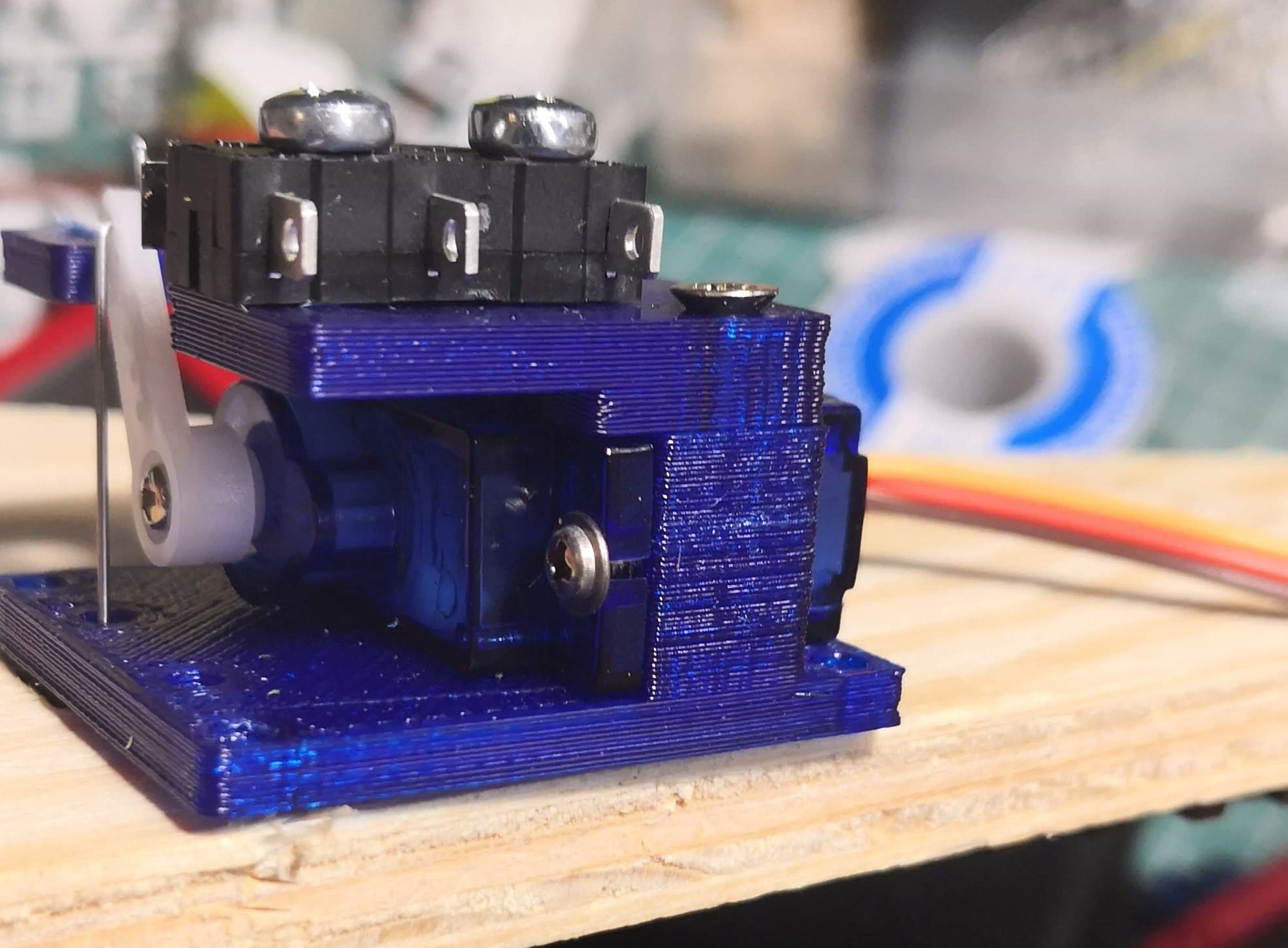

Dovolím si sem dát verzi servo přestavníku kterou momentálně testuju.

Edys: ten drzak vypada jako 3D tisk, nemas nahodou .STL soubor ?

belgarat píše:Aha, no ode mne to bylo ciste sobectvi, protoze mi tu lezi cinska 3D tiskarna ;) tak bych ji zaukoloval.
To klidně můžeš. Protože to je 3D tisk. Soubor pošlu

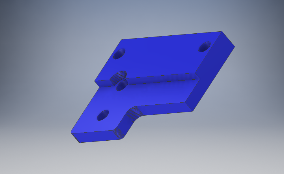

Příspěvekod Edys » sob 03 lis, 2018 6:33 pm

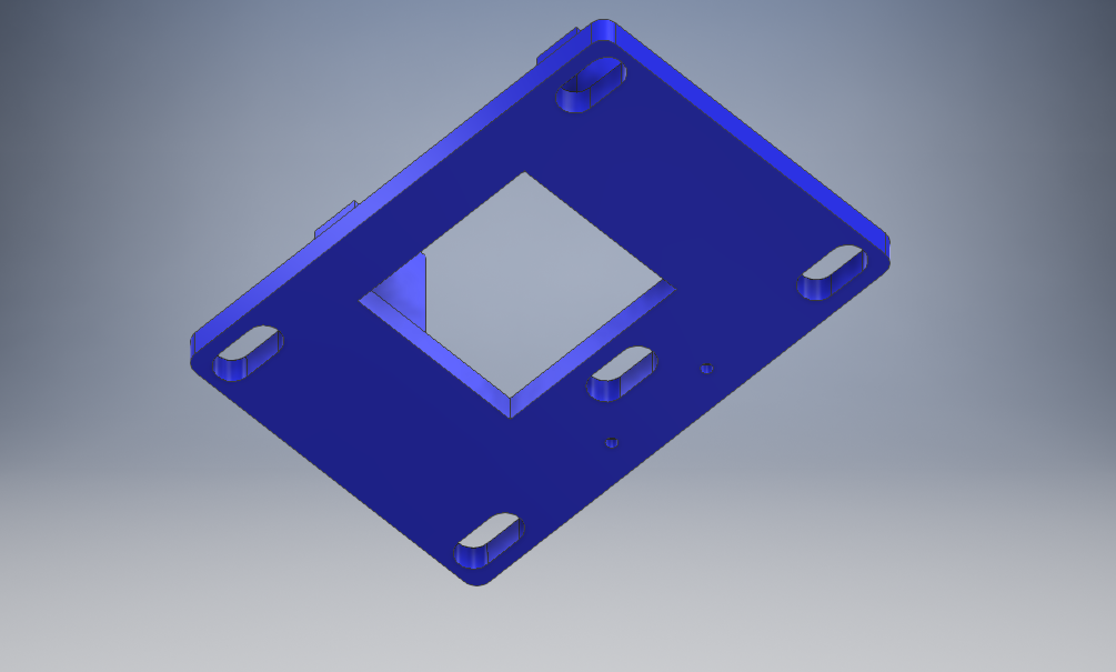

Příspěvekod Edys » sob 03 lis, 2018 6:42 pm
Ještě mám v plánu upravenou verzi spodní části držáku. Která bude mít oválné díry pro uchycení aby bylo možné lépe servo nastavit.
Naposledy upravil Edys dne sob 03 lis, 2018 10:46 pm, celkově upraveno 2

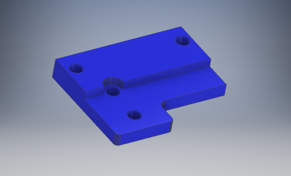

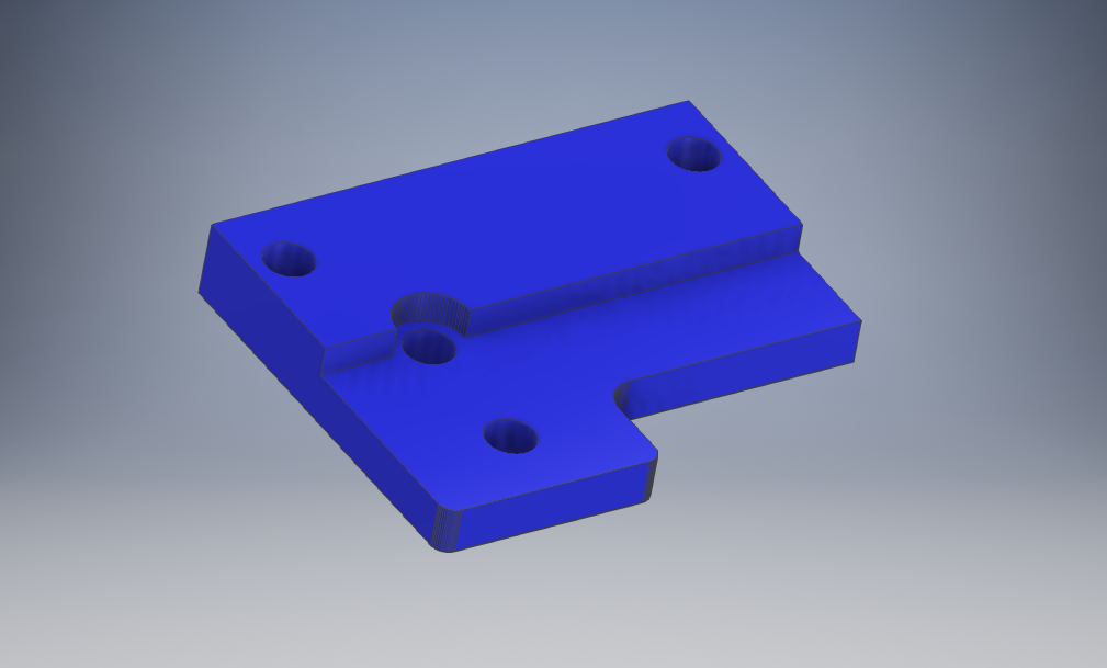

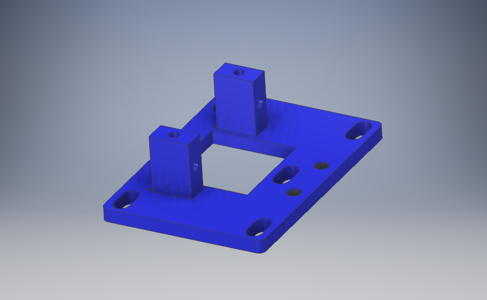

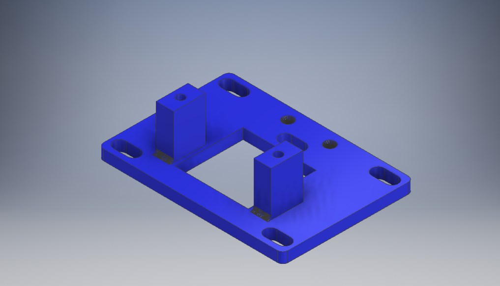

Příspěvekod Edys » sob 03 lis, 2018 6:43 pm
A upravená horní část, levá a pravá varianta

Líbí se mě, že to má malou výšku. Nechystá se někdo to tisknout "na kšeft" ? :wink:

hopeter píše:Líbí se mě, že to má malou výšku. Nechystá se někdo to tisknout "na kšeft" ? :wink:
Jestli Ježuch dodrží slovo tak po vánocích za cenu materiálu klidně vytisknu kolik budeš chtít.

Příspěvekod jirkah » sob 03 lis, 2018 7:55 pm
Edys píše:Jště mám v plánu upravenou verzi spodní části držáku. Terá bude mít oválné díry pro uchycení aby bylo možné lépe servo nastavit.
nepřidáš na stránky i tuhle verzi ? to vypadá ještě lépe , palec nahoru :D

Příspěvekod Edys » sob 03 lis, 2018 8:00 pm
jirkah píše:
Přidám. Mám je v práci na počítači.

Příspěvekod zdeno » ned 04 lis, 2018 11:45 am
Dost mi vadi, ze ten mikrospinac neni nastavitelny. Ono nekdy aj 2-3 mm delaji zazraky ;-)
