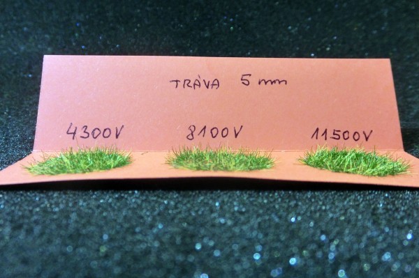

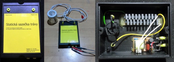

Ze starých součástek jsem si udělal statický zatravňovač. Má velmi malý odběr max. 60 mA.
Napájí se střídavým nebo stejnosměrným napájením 12 - 22 Voltů.

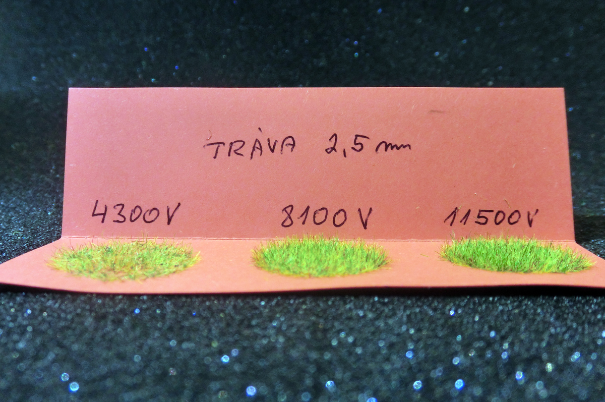

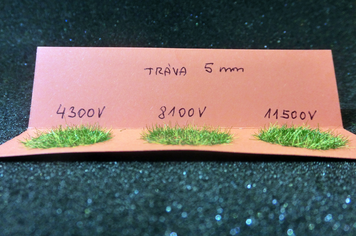

Zkušel jsem tři varianty výstupního napětí, 4,3kV 8,1kV a 11,5kV
Tyto hodnoty jsem zjistil pomocí měření a výpočtů. Jak je patrné z fotografií,
tak mi nejlépe vyšlo napětí asi 8kV - 12kV
Použil jsem dvě trávy a to 2,5 mm a 5 mm.
Při nízkém napětí tráva 2,5 mm málo vyskakovala z nádobky.
Původně jsem použil jemné sítko, ale to vůbec nefungovalo.
Osvědčilo se mi síťovina 6 otvorů na 1 cm. Koupeno v Hornbachu.
tráva 5 mm
tráva 2,5mm
Pohled na hotový výrobek a vnitřek

Osobne sazim pri napeti 16,5kV az 18,5kV a trava lita pekne sama a nezalezi na delce

Příspěvekod pepi2000 » úte 08 bře, 2016 10:04 pm
Tak vysokeho napětí sem nedosáhnul.Plánuji zkusit ještě jednu tak trochu zvýším koncové napětí.Díky.
