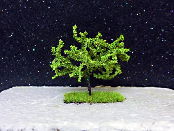

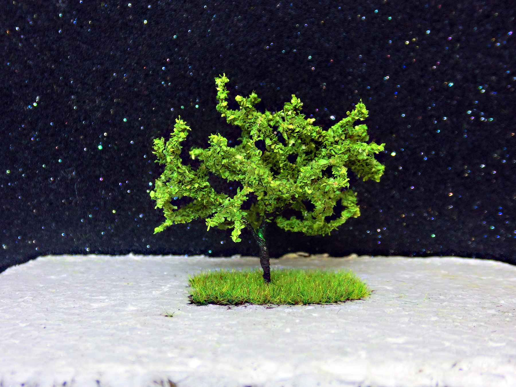

Dnes jsem vytvořil svůj první strom. Něco jako jabloň. Výška je 45mm. Na kousek polystyrenu jsem zasel pomocí flokovačky na koleně ze součástek doma dělané trávu 2,5mm
Snad se to povedlo. Tchán mi daroval svou sbírku starých lokomotiv a vagonků tak se do toho pustím. Zkoušel jsem i smrček pomocí drátku a koudele, ale tam ještě řeším barvu.

Pěkný první pokus. Můj první pokus čeká na olistění.
Čím jste to "olisťoval"?

listí Polák Naturex F, zelená světlá,lepidlo ve spray UHU.

pepi2000 píše:Polák Naturex F,
To mám také objednané....snad dnes dorazí.
A jakou máte hrubost? Dělá se jemný, střední a hrubý

střední hrubost číslo je 2802

Moc mě to baví.Postupně budu dělat další stromy. Ceny za hotové stromy jsou děsný. Ještě mám od NOCH olivové listí 07140

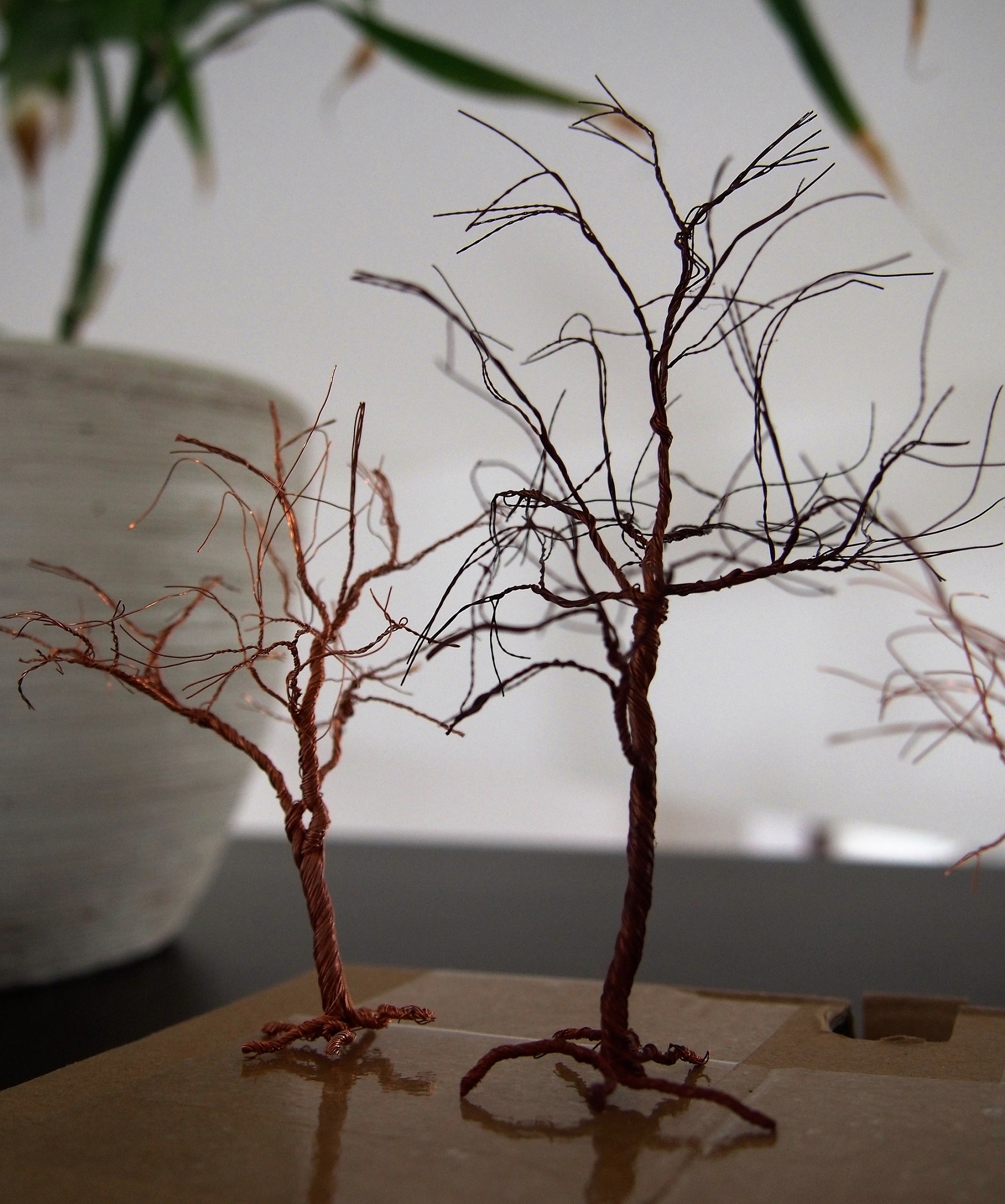

Nádhera... ještě pro začátečníka: kmen je stočená licna, nebo smaltovaný drátek ze starého trafa? Rád bych to pro velikost TT taky zkusil, tak ať tolik netápu... Díky předem.

Fox píše:kmen je stočená licna, nebo smaltovaný drátek ze starého trafa?
Já jsem využil starou prodlužku

Jojo je to ze stare dvojlinky. Je to tak malinky ten stromek ale jde to. Kmen jsem potřel tavící pastou a pocinoval at je pekně tuhý. Pak sem to natřel akrylovou barvou a jak sem to natíral tak jako by se ta barva na tom kmenu trochu srážela asi zbytky tavidla a vytvářelo to miniaturní hrudičky což se mi líbilo byl to realističtější vzhled kůry.

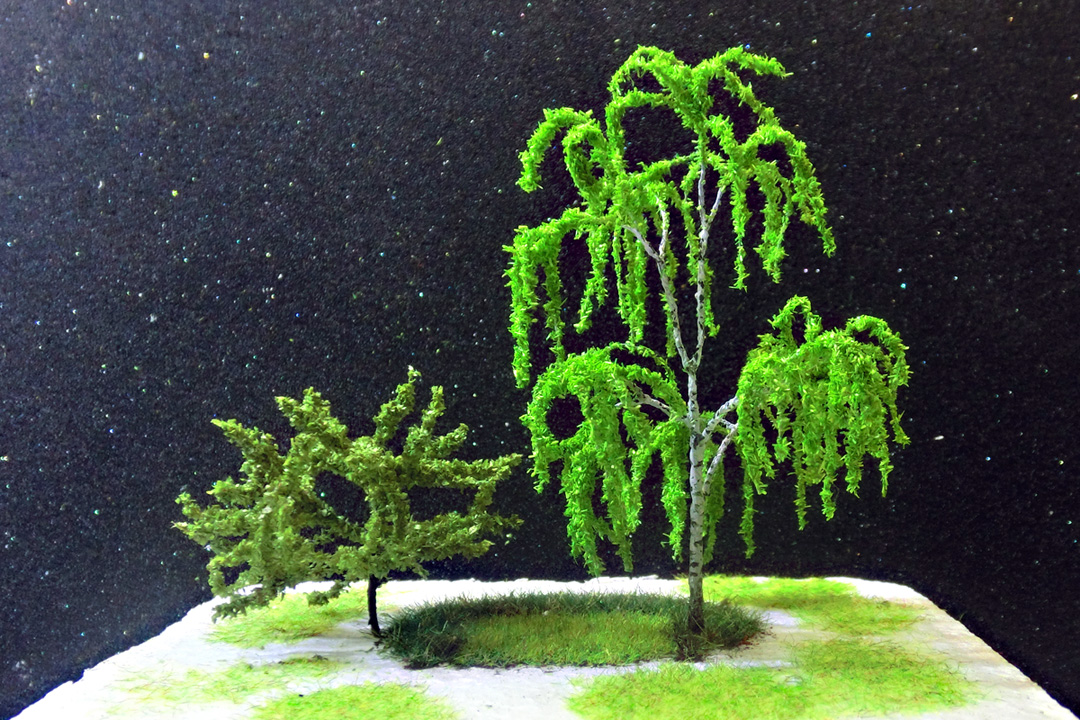

Moje první bříza. Není to perfektní, ale není to i špatný. Výška 8,5 cm

Promiň, ale takhle ne. Chybí tomu objem, spousta jemných větviček, které imitujeme PolyFiberem. Zkus pohledat v posledních příspěvcích ukázky. Namátkou: viewtopic.php?f=1&t=9756&start=135
