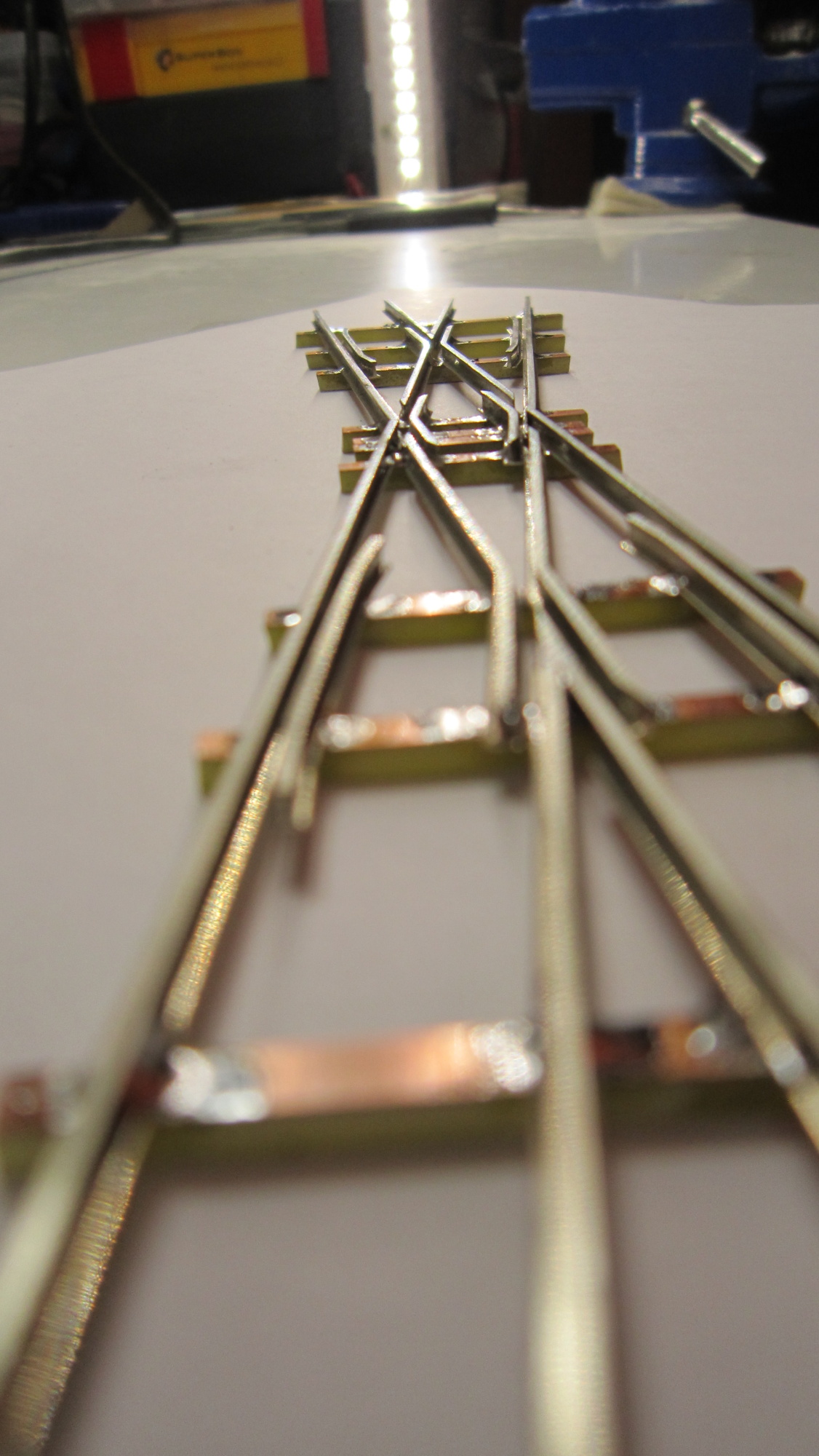

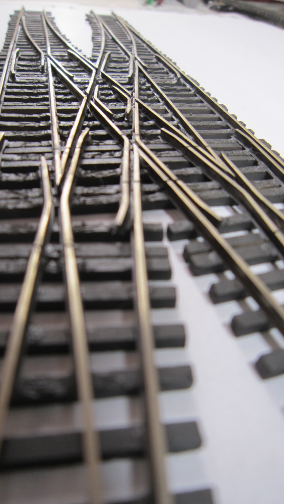

Příspěvekod kuTTil » úte 19 kvě, 2015 11:49 pm
Zdravím výhybka je hotová a i sjízdná tady je video důkaz
https://www.youtube.com/watch?v=DHt8e_p ... e=youtu.be
dělal jsem to jenom podle té obtisknuté hmoty šupleru jsem použíl jen jednou až ke konci stavby a funguje to ted ještě to zopáknou tak aspon 4* od každé výhybky levé i pravé
michal_n_cz píše:
Stavět EW1 je podle mne dost pracné, vzhledem k tomu že se dá celkem lacině koupit.
Do stavby výhybek jsem se pustil hlavně proto ,že nevyužiji celou stavebnici a jenom podloži a to mně na tom štve nejvic ,já tu ew1 totiž upravuji na jakoby ew2 a taky si ted nemůžu dovolit nabourat rodiný rozpočet koupí 10 seti výhybek i když jsou poměrně levné
Milan_V píše:K tomuto tematu je zajimavy clanek na webu http://vikaschander.com/trackwork/. Kdysi jsem zkousel ten software templot a mam pocit, ze tam byla moznost navrhovat vyhybky i v TT.
děkuji za rady i odkaz ,ale já na nějaké programování ,návrhování a převádění jsem levej ,to lepe mi to jde výše popsaným způsobem,jinak jsem rád ,že aspon něco se z toho líbí
kuTTil

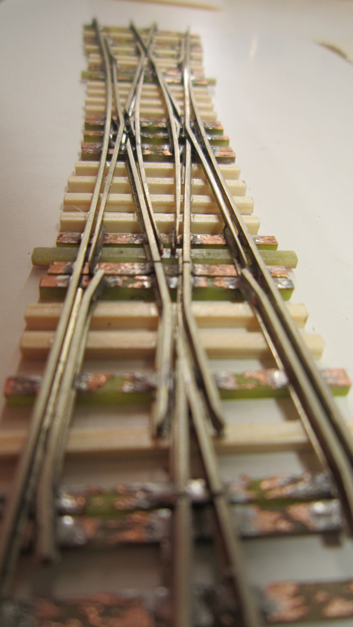

Příspěvekod michal_n_cz » pát 08 led, 2016 1:15 am
Vyhýbka je prakticky hotová. Nemám zatím dořešeno naznačení kluzných stoliček - profil jazyku mám stejný jako kolejnice a koleje přímo na pražcích takže tam na ně není místo. Pak stále ladím přípravek na odřezávání drobného kolejiva MG. Některé jsou trochu silnější a musel jsem je dodatečně na vyhýbce opatrně žiletkou ještě malinko seříznout - byla tak nepatrná kolize s okolky některých NEM dvojkolí co jsou mají výšku okolku v horní toleranci. RP25 samozřejmě v poho.

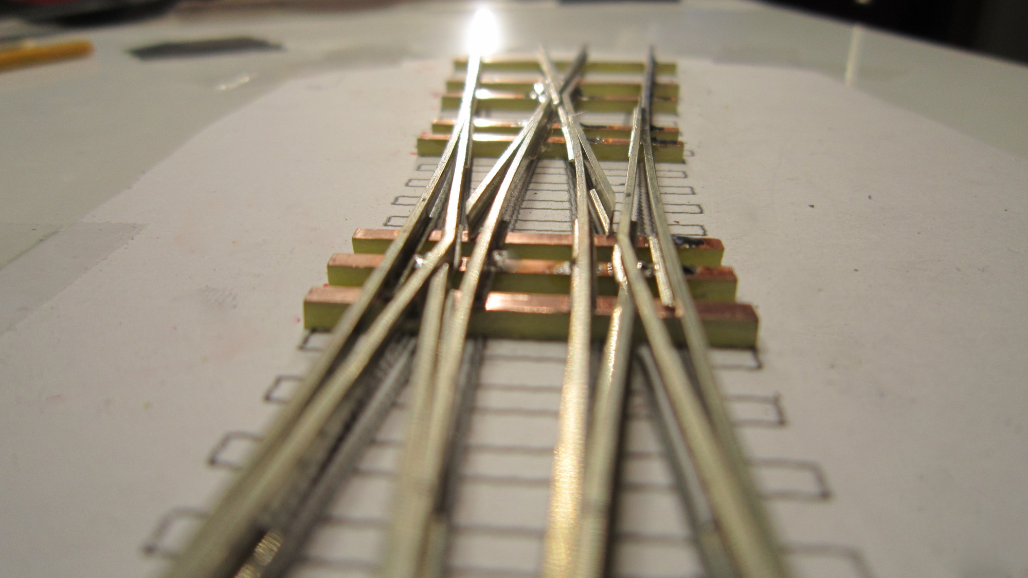

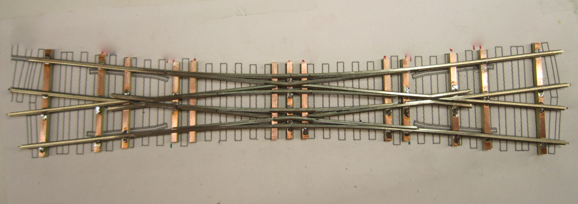

Příspěvekod Karel73 » ned 10 dub, 2016 8:37 pm

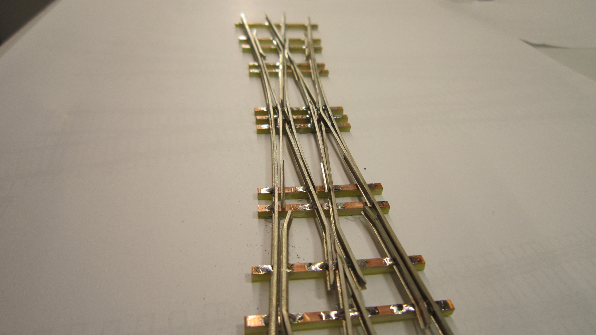

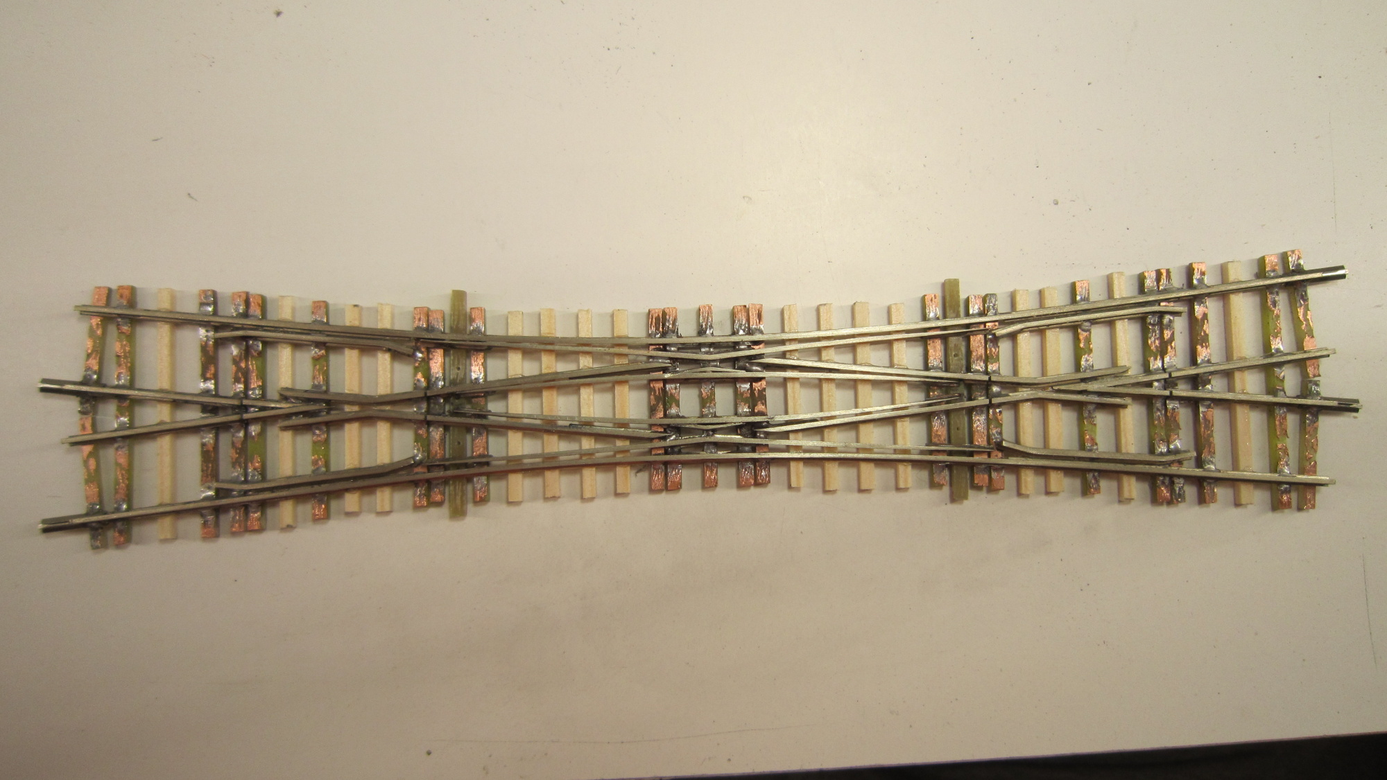

Re: Stavba vyhybek samo-domo.
Příspěvekod Karel73 » pon 11 dub, 2016 7:38 pm

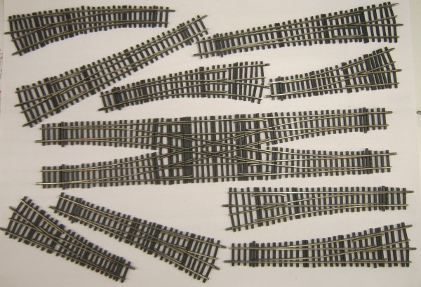

A ještě pár kamarádek v TT.

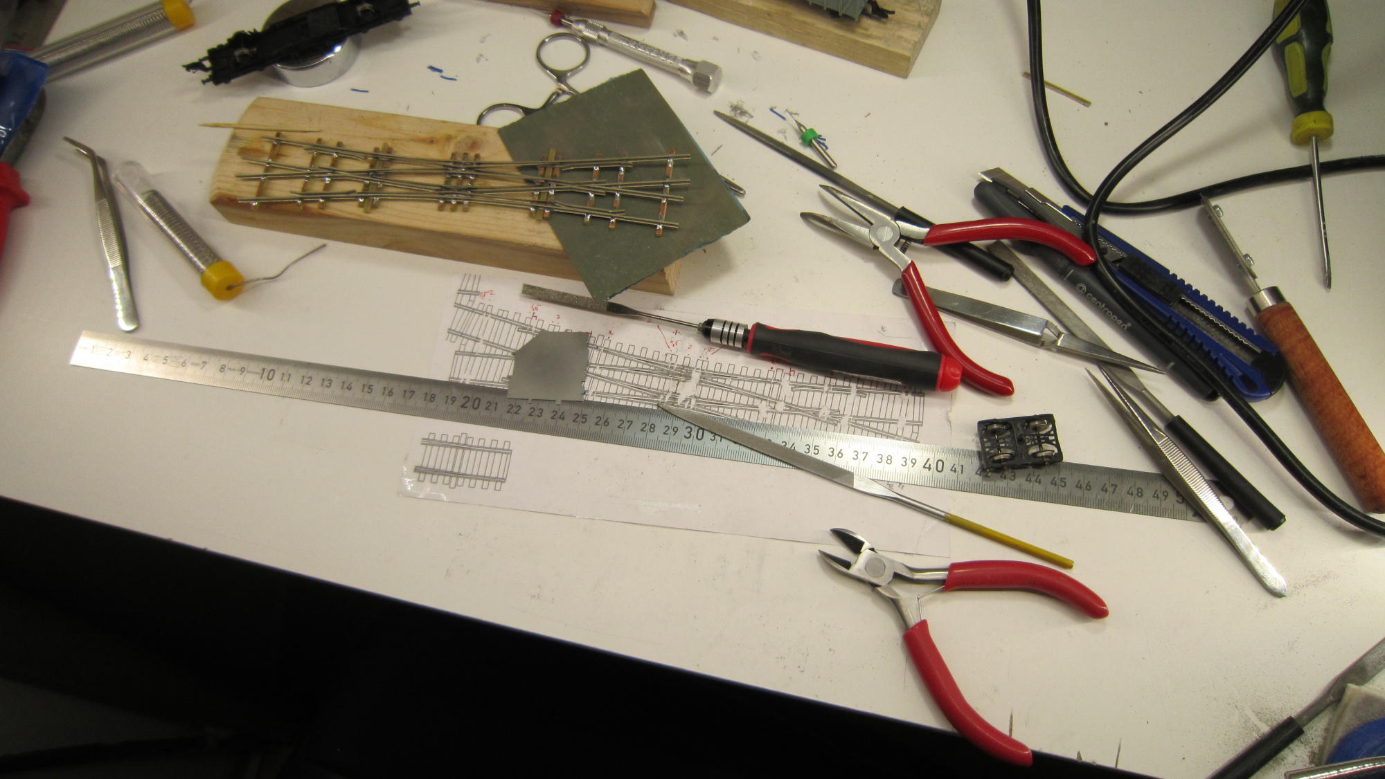

Příspěvekod cipisekmp » úte 12 dub, 2016 4:24 pm
Ahoj, myslim ze velmi slusna prace. Jelikoz jsem se necim podobnym uz taky zabyval (http://kzmslovacko.cz/index.php/spolecne-akce/71-spolecna-tvorba/171-stavba-anglicana-k-ew3)a tak by me vcelku zajimalo v cem jsi to vsecko letoval? Jen na papire podle vytistene sablony? Nebo v nejakem pripravku?
Diky Cipisekmp.
Příspěvky: 1657
Příspěvekod Karel73 » úte 12 dub, 2016 6:54 pm
Ahoj, díky za pochvalu. Letovaný je to na výkresu, kontrolovaný měrkou. Angličan vypadá dobře, taky už se na něj chystám.

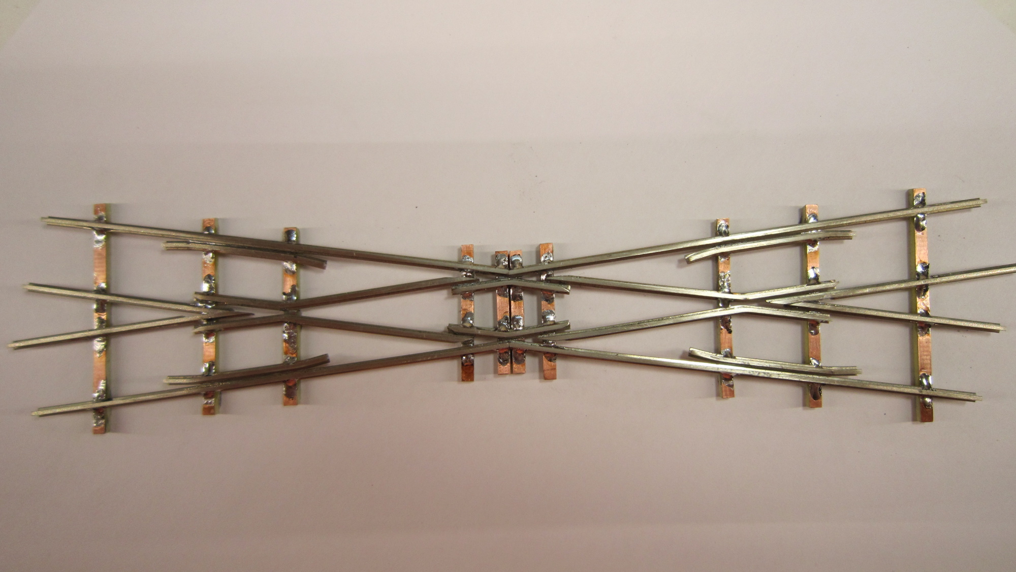

Příspěvekod Karel73 » ned 24 dub, 2016 6:11 pm

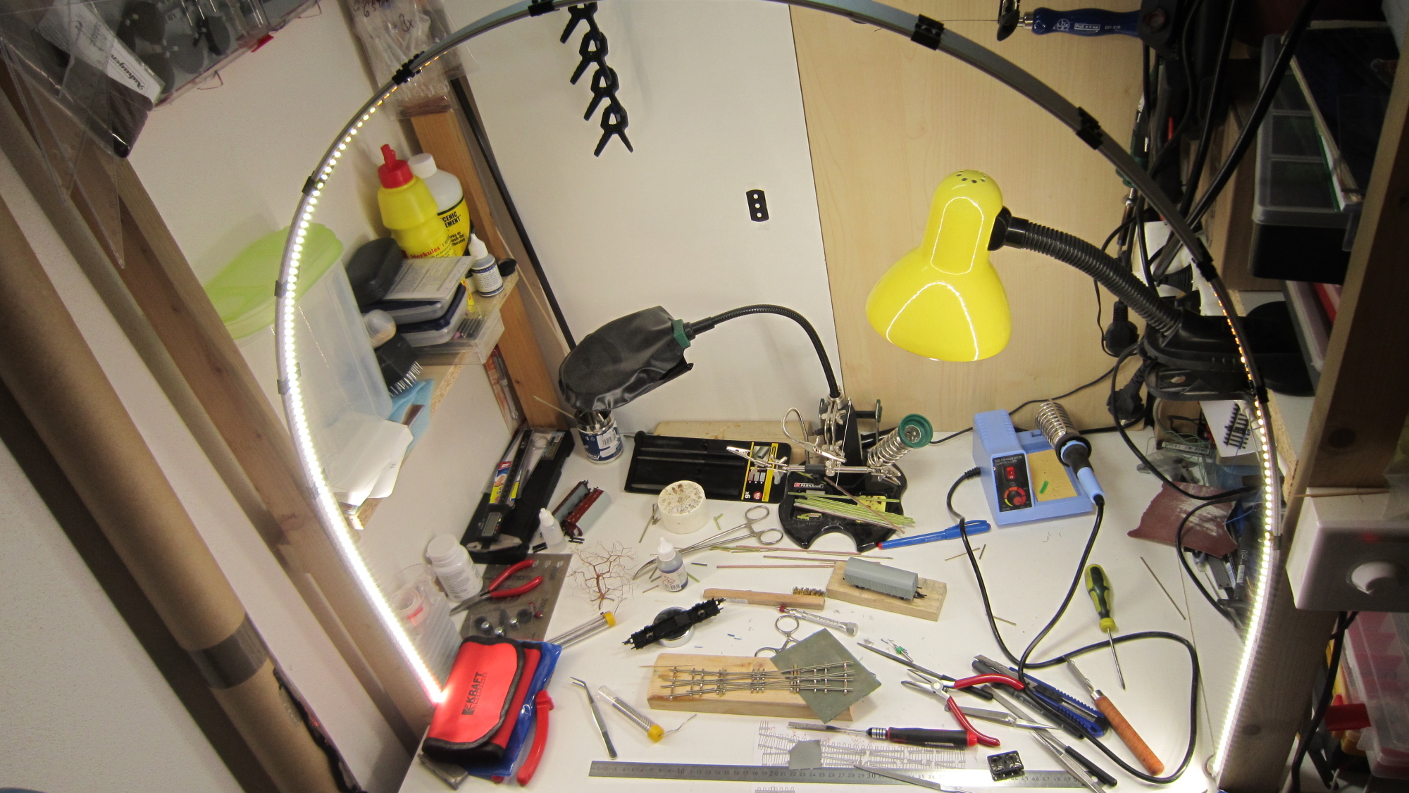

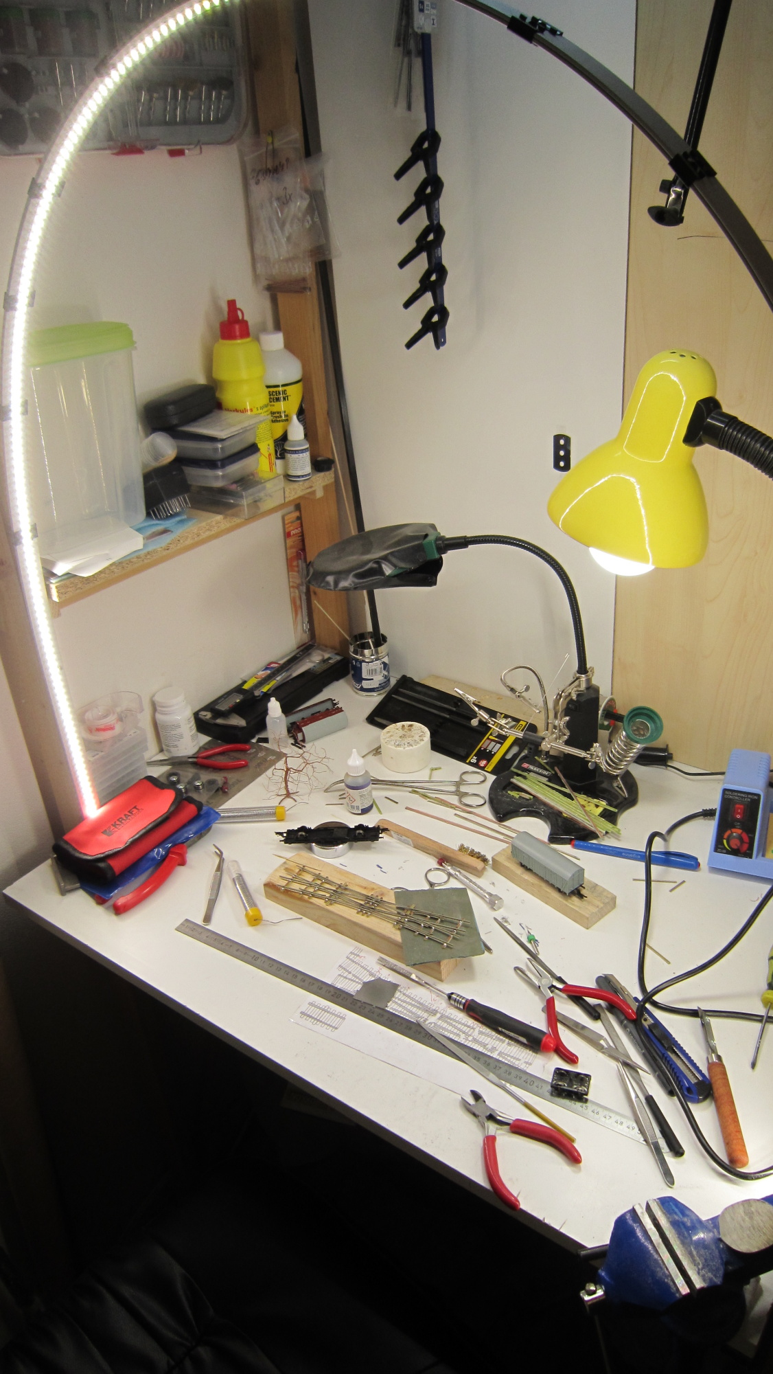

Příspěvekod cipisekmp » ned 24 dub, 2016 6:20 pm
Ahoj, jak tohle nekdo dokaze udelat bez sablony na papire to je uzasne. Nikdy by me nenapadlo, ze se da vubec vyhybka udelat v podstate v rukach. Muzes vyfotit co vse k vyrobe pouzivas? Nerikej ze proste naskladas kuprak na papir a jen tak to naletujes. To by me fakt zajimalo jak to delas. Jestli nahodou bydlis nekde poblis na jizni/stredni Morave (coz by byl maly zazrak) dojel bych podivat. Smekam klobouk nebot sam jsem se natrapil dosti. Cipisekmp.

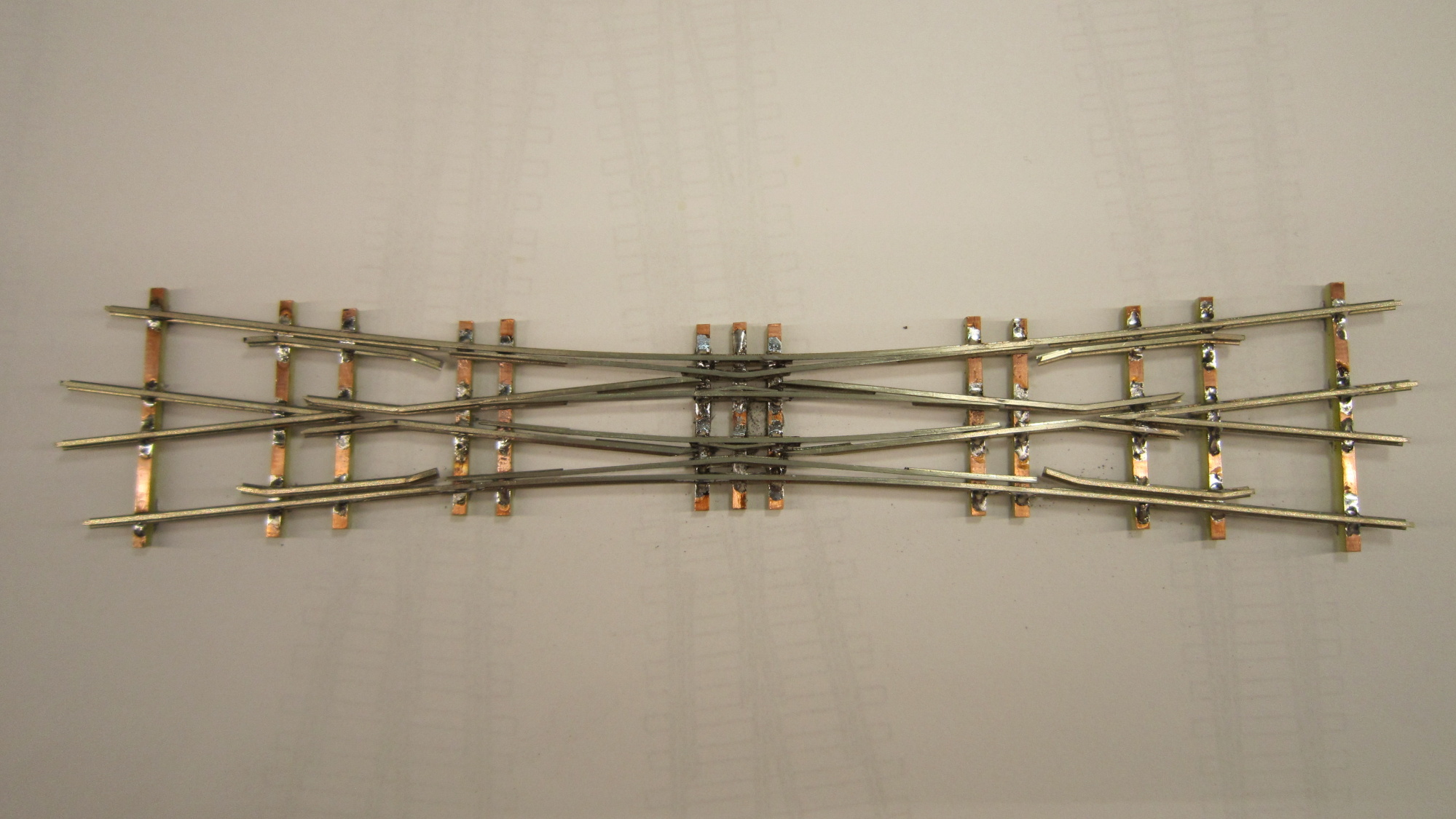

Příspěvekod Karel73 » úte 26 dub, 2016 7:18 pm
Příspěvekod Karel73 » čtv 28 dub, 2016 8:23 pm

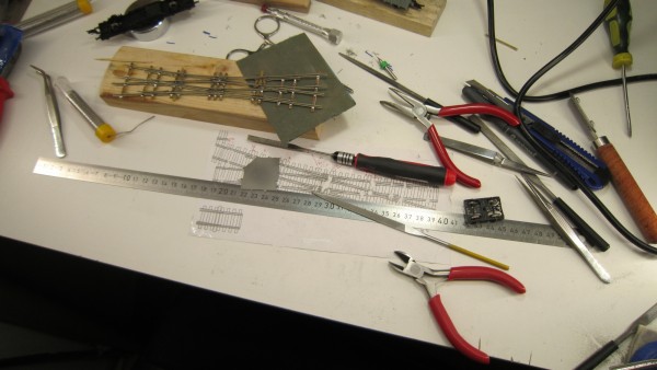

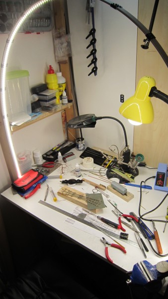

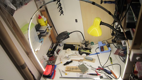

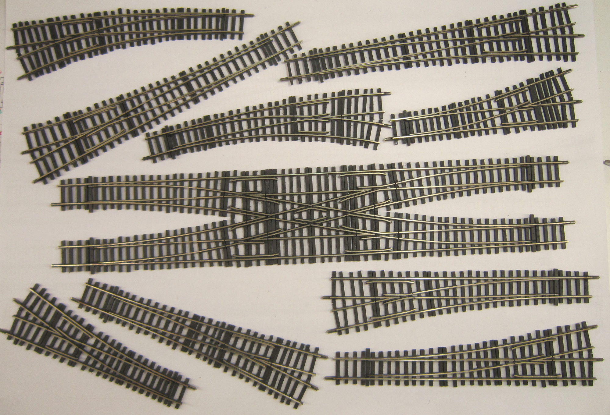

Pro cipisekmp, jsem z Chebu. Pár fotek z mikro dílny. Hlavní dva kámoši - výkres a měrka Tillig.
https://www.facebook.com/KK-Koleje-252210071780086/
Karel73
Příspěvky: 25
Registrován: čtv 10 zář, 2015 6:12 pm
