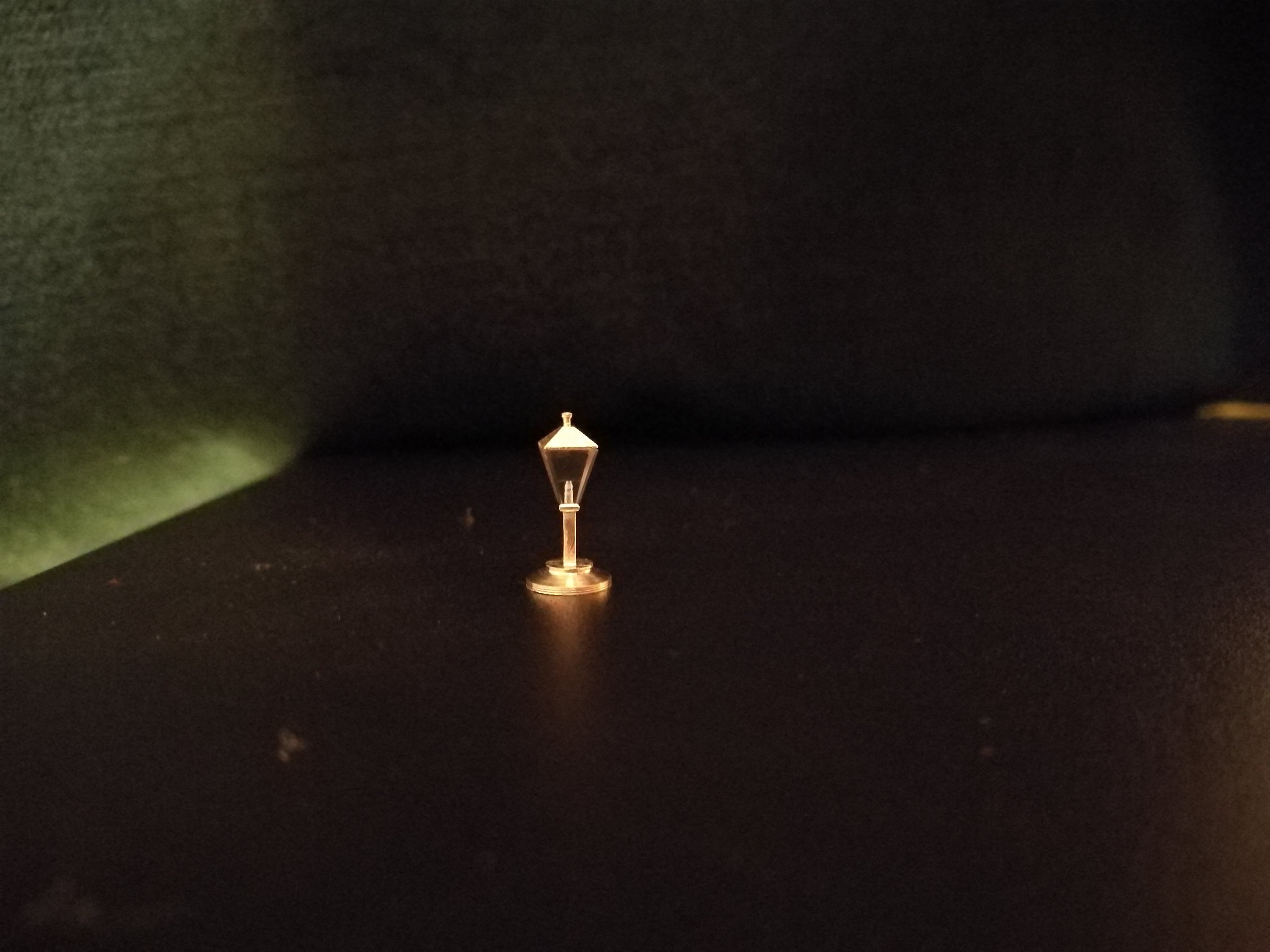

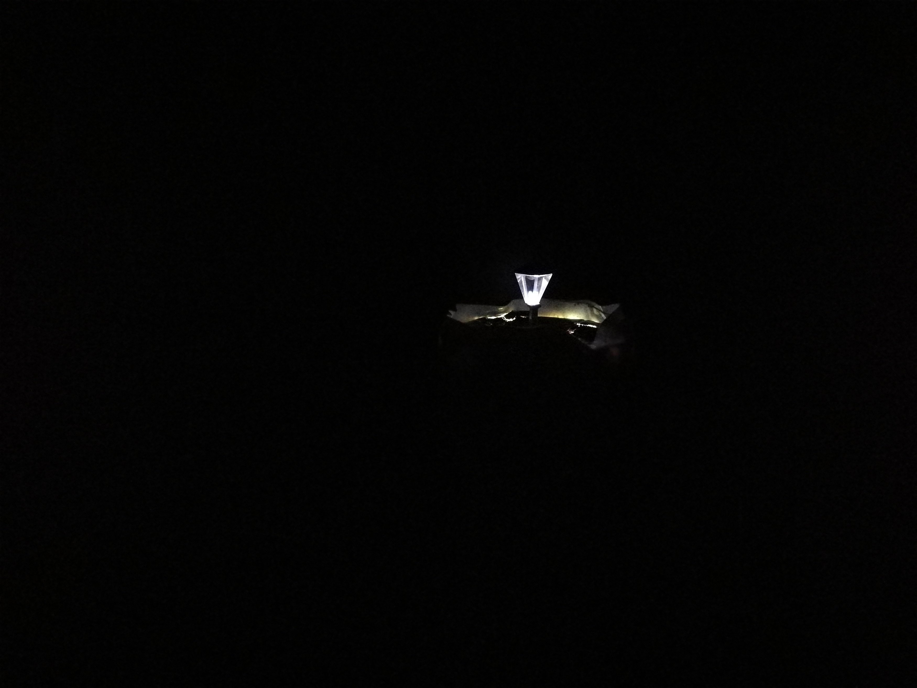

Příspěvekod svata60 » úte 04 čer, 2019 9:03 pm
Tak jsem tady s lampičkou. Vyrobil jsem si konec sloupu s ozdobným osazením s otvorem 0,55 mm. Chybí pouze kovové hrany. Pro mě vychází pouze varianta s přímým osvětlením bez světlovodu a lampička přímo na sloupu bez mezery a osvětlená přímým světlem přes sloup.
Bohužel osvětlení pouze studeným světlem, teplou LED nemám.
svata60
Příspěvky: 95
Registrován: sob 10 lis, 2018 9:42 pm
Bydliště: Boršice u Buchlovic

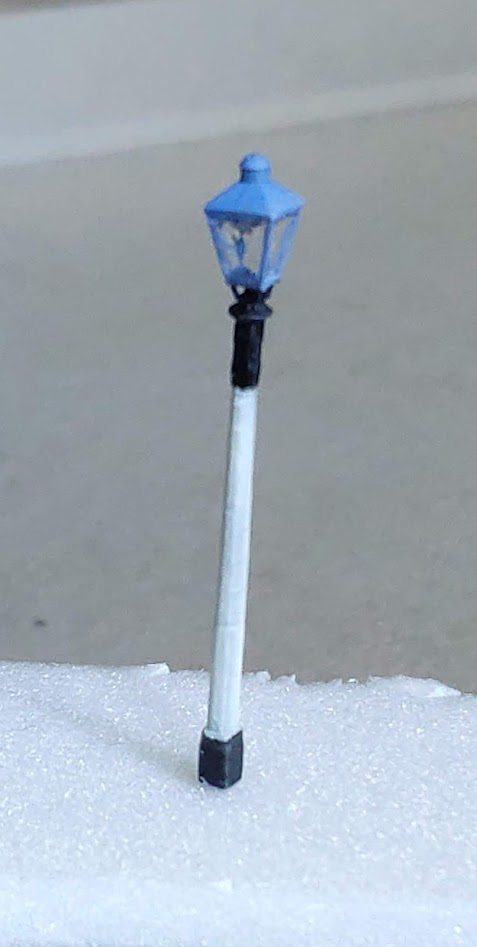

Příspěvekod jkiss » stř 03 čer, 2020 9:07 am
čírou náhodou som sa pokúsil o to isté 3D tlačou:
toto je prototyp, ďalší pokus už by mal aj svietiť :-)
J.
