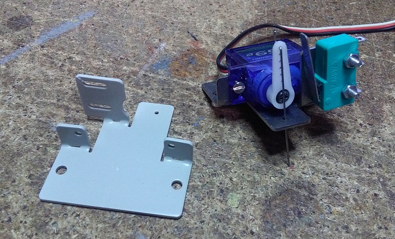

Takhle to dělám já z plechu tl.1 ale bez laseru to nejde ( teda jde ale je to moc pracné :wink: ), ohýbané je to už jen v kleštích.

hopeter píše:Takhle to dělám já z plechu tl.1 ale bez laseru to nejde
Tu mi zas vadi, ze kdyz se servo zblazni, tak se neco urve !!
Podle mne by to nemel byt tvrdy doraz, ale melo by tam byt misto na ustaleni a navrat do klidoveho stavu.

Jinak mi tam vadi, ze spinani a rozpinani mikrospinace neni v strede pohybu serva.
To muze zpusobovat zkrat na zacatku prestavovani.
Ale to jen v pripade, ze jsou napajene jazyky od srdcovky.

zdeno píše:Jinak mi tam vadi, ze spinani a rozpinani mikrospinace neni v strede pohybu serva.
A to nikdy dopredu nevis, jak to ma zakaznik zapojene.
Nemáš pravdu, respektive tvoje námitka nic neřeší.
Poloha přepínače vzhledem k pozici páky serva nemá na spolehlivost (zkratovost) přestavníku žádný vliv.
1) Výhybka je v korektním stavu a v obvodu srdcovky žádné vozidlo, potom při přestavování k žádnému zkratu nedojde.
2) Výhybka je v nekorektním stavu a v obvodu srdcovky stojí vozidlo, potom je jedno kdy k přepnutí přepínače napájení srdcovky dojde, vždy to skončí zkratem.

sidlo píše:Nemáš pravdu, respektive tvoje námitka nic neřeší.
On je problem v tom, ze chybi zkusenosti z minulosti.
Teda, kdyz jsou jazyky vymeny spojeny se srdcovkou a prepinaji se spolu s ni.
Teda, ze na obou jazycich je stejna faze. Aj takove vymeny existuji.
Dokonce nektere vyhybky s umelou srdcovkou to pouzivaji dodnes.
Teda pokud je spojen jazyk s prislusnou koleji, tak se nic nedeje, protoze druhy jazyk je daleko od druhe kolejnice.
Ale pokud zacnes presouvat vyhybku, tak se hned pripoji pres srdcovku na druhou kolej a tak vznikne zkrat.
Toto vsechno uz mame za sebou a proto se v soucasnosti oddeluji jazyky od srdcovek.
A vem jed na to, ze to vzdycky tak nebylo.

Příspěvekod hopeter » pon 05 lis, 2018 5:14 am
To je divné , všichni co tento princip používáme problémy se zkratem nemáme. :) Asi to fakt děláme blbě. :wink:
A dokonce i komerční přestavník používá totéž https://www.itvlaky.cz/prestavniky/univerzalni-servo-prestavnik-vhodny-pro-dcc-nemecek-ne980/

Ten komercni prestavnik se zapojuje tak, ze se pouziji oba mikrospinace,
takze tam vubec nehrozi riziko spojeni jazyka s druhou koleji.
Proste se jeden odpoji a druhy pripoji presne v ten spravny cas.
A jeste tam je vyhoda moznosti pripojeni LEDky na indikaci, co je dost velka vyhoda.
On je problem v tom, ze dopredu nikdy nevite, co pouzije zakaznik!!
Teda vyrobek musi byt prichystany na vsechny moznosti.
A hlaska, "mne to doma funguje", je mnohym lidem dost protivna.

To ovšem 3d držák umožňuje také. Viz foto a díry pro montáž dalšího mikro spínače. Ale jak psal Belgarad my tu neresime komerční aspekt výrobku. Řešíme to pro sebe a víme jak to máme zapojené. A zrovna tak pokud by to potřebovali kolegové na svých řešeních tak si i tak ten držák navrhnou.

Myslim, ze to Edys trefil na hlavicku ... drzak umozni osazeni 2 prepinacu, a urcite neni problem osadit i sprazene dvojice prepinacu (delsi sroubky. spojene jazycky). Neni to zalezitost DRZAKU ale jeho uzivatele. Takze taky jak si kdo elektricky zmasti prepinani jazyka a srdcovky je na nem.

Edys píše:To ovšem 3d držák umožňuje také. Viz foto a díry pro montáž dalšího mikro spínače.
Super, tak by to melo byt ;-)
Proste byt pripraveny na kazdou moznost, ktera muze nastat.

Jen doplnění. Výhybky s přepínáním napětí do jazyků nepoužívám, proto jsem dal jen jeden mikrospínač na srcovku. Samozřejmě je možné držák změnit a přidat libovolný počet mikrospínačů ale pro sebe je fakt nepotřebuju. :wink:
