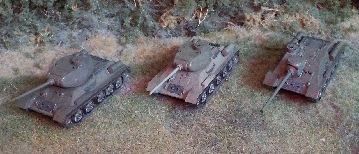

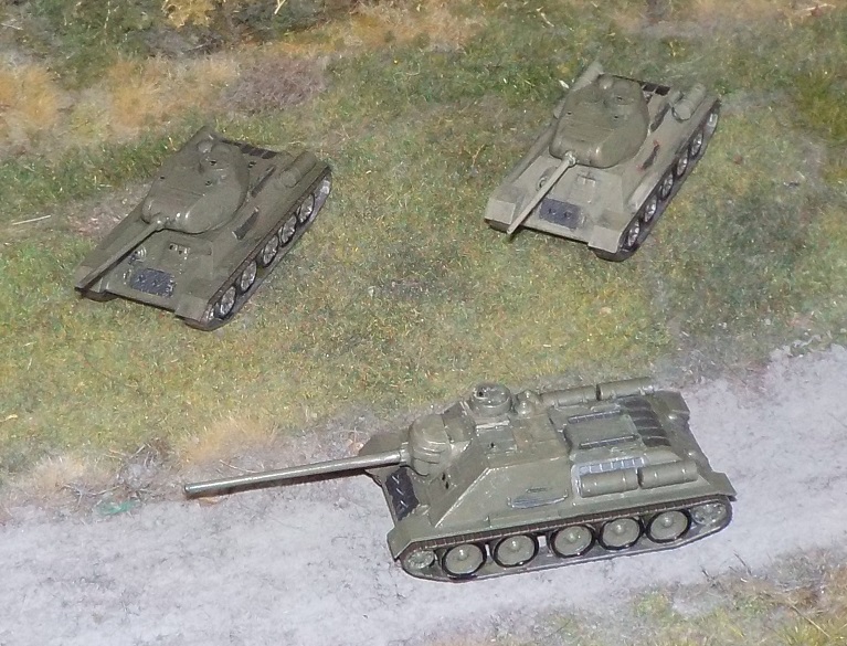

Výrobce je Zvezda, mají to většinou obchodey s kitařinou, cena se pohybuje kolem 105,- Kč za kus (Bílek hobby shop). Poslední dobou je materiál poněkud míň "gumový" a má tendenci se lámat (osy a péra), takže doporučuji otvory v kolech lehce protáhnout vrtákem a nervat to násilím. Modely jsou primárně určené pro stolní hry typu "wargames", takže postrádají hodně drobných detailů na spodku a kabiny nejsou prosklené. Naznačené prosklení vybarvuji černým lihovým fixem.
Zvezda dělá v setině i dost pancéřové techniky, ISU-152, SU-100 a T-34/85 jsou ideální pro přepravu vojenské techniky v III./IV. epoše.

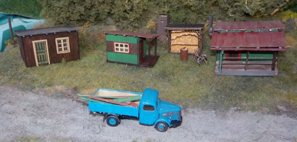

Tak jsem si udělal základ chatové/trampské osady v H0 z "čekáren", zahradní kůlny a dalších doplňků MSC. Akorát kadibudka je plechová od pojezdy.cz, za cenu jedné od MSC byly dvě leptané. Při stavbě dřevníku jsem si říkal, že by MSC mohlo dělat jen sadu samotného naštípaného dříví, aby se to dalo rovnat kolem zdí staveb... Budu muset ještě jednou přemáznout barvou hrany - na laserem proříznutých plochách nechce barva moc držet.

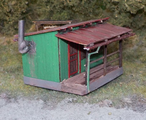

Chajda s verandou vznikla doplněním "zastávky" o podezdívku, verandu a okenice. Okapy jsou naporcované Auhagen a většina svodů i imitace okapů KB, plechy na střeše jsou od vína. Sokl oblepený podezdívkou je ze zbytku balsy, dřevěné doplňky pochází ze "stavebního odpadu" jednak z čekáren a pak od zásněžek.
Taky jsem dodělal druhou Aerovku od Mlhy.

Střelec: To je velice inspirativní... :D

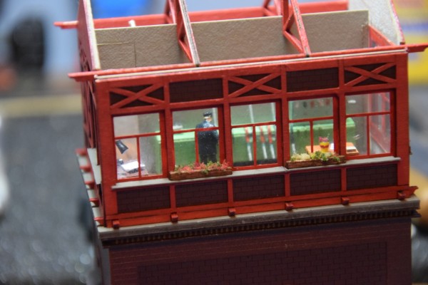

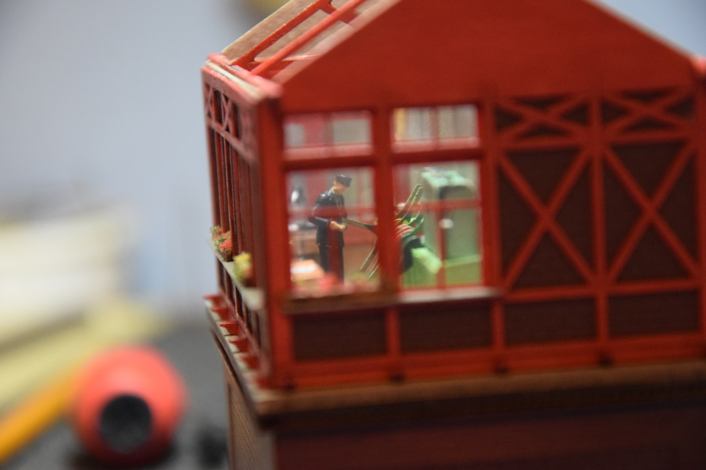

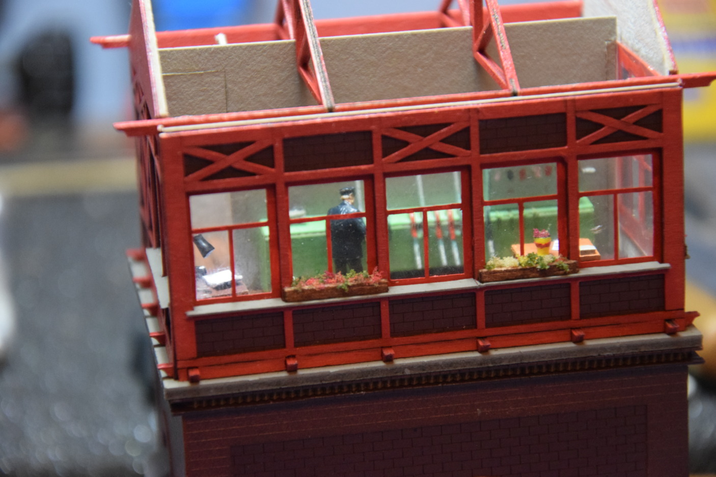

tak jsem se pokusil trochu upravit vrchní patro stavědla Brno č.5 od Šikulů/ Igra model.
Měřítko TT, epocha: V./VI.
