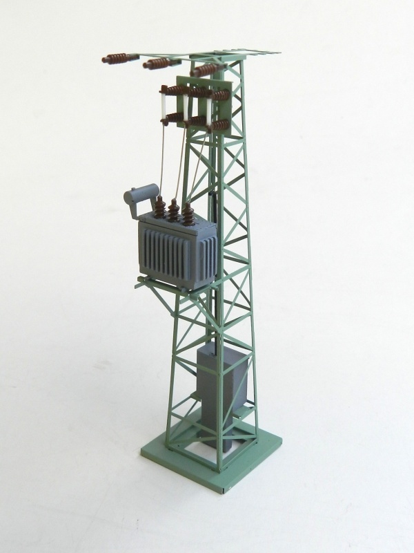

Takze moje myslenka byla takovato:
Cervene: prubezne vedeni 22kV, sloupy prihradove od auhagenu. Nevim jestli by byli v realu takove, ale beru to tak, ze je potreba vetsi vzdalenost mezi sloupy a vyzsi vyska vedeni nad trati/nadrazim.
Modre-zelene: odbocka z nej k prihradovemu sloupu s trafem. Tam jsem si koupil sloupy od SDV model. Sloup bych pouzil jen jeden nebot to neni velka vzdalenost tak at nejsou namackane na sobe. Trafacku jsem koupil od mininatur.
Nasel jsem nakonec priklad primo u nas v dedine: https://mapy.cz/zakladni?mereni-vzdalenosti&x=17.3296736&y=48.9912710&z=20&base=ophoto&rm=97O7oxSkISOUKn kde je primo VN vedeni soubezne s trati a zrovna vede i k trafu. Je tedy rozhodne dal od trati nez bych ho tam daval ja.
Takze otazka zni: bude uplna kravina tama to vedeni takhle vest?

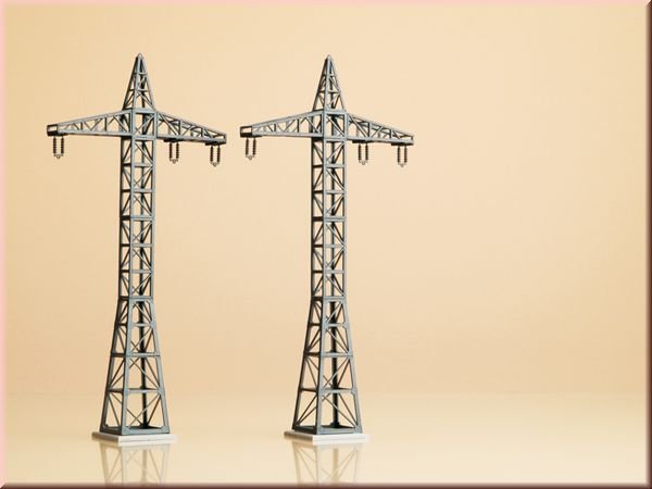

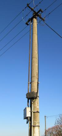

Ty sloupy od SDV jsou na 22 kV, příhradové od Auhagenu na VVN ⋝220 kV. V reálu by asi přechod VVN přes trať byl kolmo. Ale tvoje trafačka je 22 kV -> NN. Takže červené vedení by mělo být na sloupech od SDV a modré na čemkoli, dnes nesjpíš pod zemí. Nad zemí by vedení NN vypadalo třeba nějak takhle:
nebo na konzolách na budovách apod.

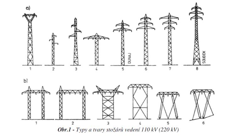

Tady máš porovnání sloupů pro (a) 110 a (b) 220 kV:
Obrázky (a) a (b) nejsou navzájem v měřítku, sloupy ad (b) jsou vyšší.

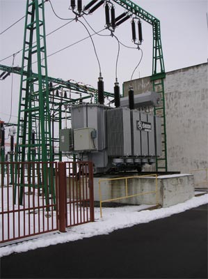

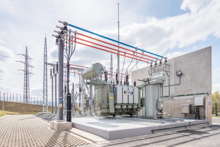

Trafačka 110/22 kV vypadá takhle:
nebo takhle:
Příspěvky: 6966

Kde je teda jeden prihradovy sloup aby se zvedlo vedeni pres trat. Je tam teda jiny tip nez mam ja, ale.....Myslite ze by ten sloup od auhagenu nemohl ani kdyz se privre ocko byt na 22kV.
Cipisekmp.

Busch a Viessmann dělají modely svítidel na příhradových sloupech, ale jsou drahé jako kráva, musely by se zničit a musely by se k nim dobastlit konzoly s izolátory.
Jo a ještě jednu věc: Trafačka 22/0.4 kV tvého typu bude na konci jednoduché odbočky z vedení 22 kV. Což znamená mít na vedení odbočovací sloup s odpojovačem. Bohužel nemám po ruce slušný obrázek, ale jestli máš zájem, můžu to vyfotit u nás.
Jestli chceš, můžu ti poslat prezentaci pro zákazníky od jednoho výrobce komponentů pro vedení VN a VVN. Je tam vcelku slušný přehled aktuálně používané technologie (stav k roku 2016) i obrázky prvků vedení používaných v nedávné minulosti.

cipisekmp píše:...... jiny tip nez mam ja, ale.....Myslite ze by ten sloup od auhagenu nemohl ani kdyz se privre ocko byt na 22kV.
Cipisekmp.
Ahoj.
Ne,ty sloupy Auhagen na tohle ani omylem i po zavření obou očí.Ty sloupy jsou minimálně 110kV,tam je od 22kV rozdíl jako kráva,ve výšce,rozměrech.
A z těch sloupů SDV model bych použil ty klasické T,ten Y je záležitost až relativně posledních pár let.
T 478 3022
