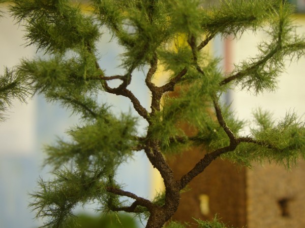

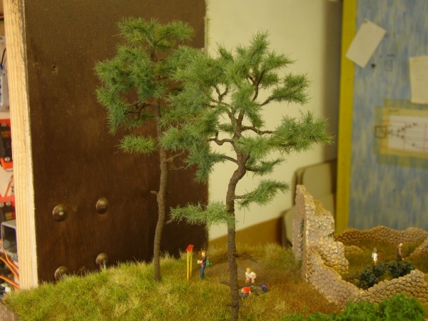

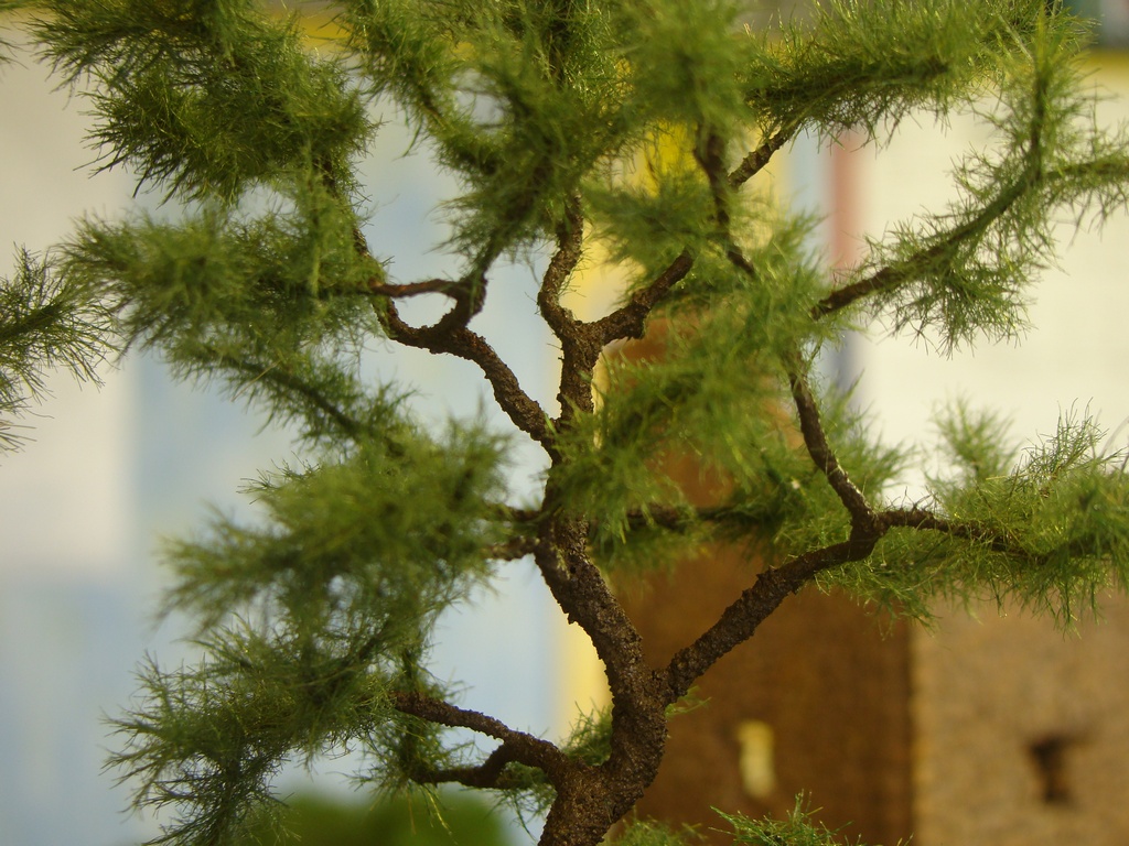

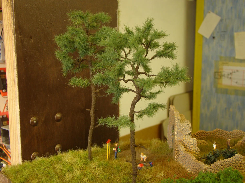

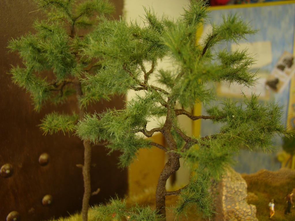

Dovolte abych vám ukázal své pokusy o borovice.

Příspěvekod miroslav lengyel » pon 23 kvě, 2011 3:58 am
No vida a pak že nerostou :D

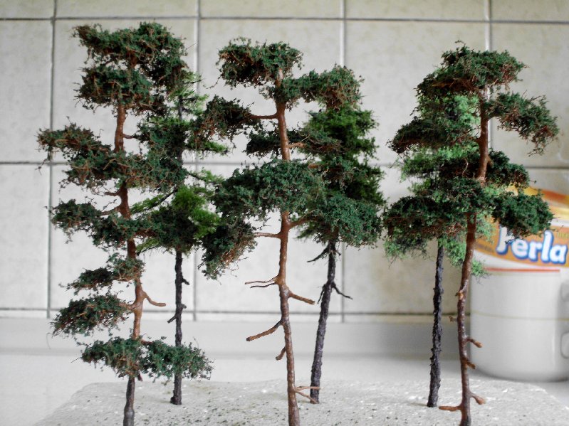

Příspěvekod norbert » úte 28 úno, 2012 10:27 pm
Koukněte se níže na odkaz, zde je fotonávod, jak jsem vyráběl borovice pro Radka W ze Žďáru.
Kmen vypleten z prodlužovacího kabelu, omotán papírem a duvilaxem zatřen zasypán lógrem z kávy, barva temperky, jehličí od Poláka 7805 STATDEKOR ODSTÍN BOROVICE.

Příspěvekod lokorkt » sob 14 črc, 2012 8:24 pm
Ahoj lidi, můj pokus o borovici.http://lokorkt.rajce.idnes.cz/borovice/
posuďte
