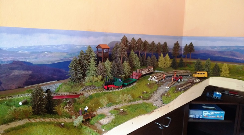

Zdeno. Já jsem si před několika lety nechal vytisknout krajinu na křídový papír opatřený navíc matnou laminací. To by bylo ideální, ale chybu jsem udělal tím, že jsem to nalepil přímo na zeď. Toho už bych se příště vyvaroval. Jednak proto, že pokud zeď není ideálně rovná, tak je to dost vidět a dělá to bubliny a také proto, že s pozadím není po nalepení už možné jakkoliv manipulovat. Časem to určitě předělám a nové pozadí nalepím na desky z lehčeného plastu běžně používané v reklamě a ty nějak odnímatelně umístím za kolejiště :wink:
