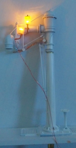

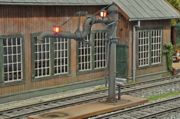

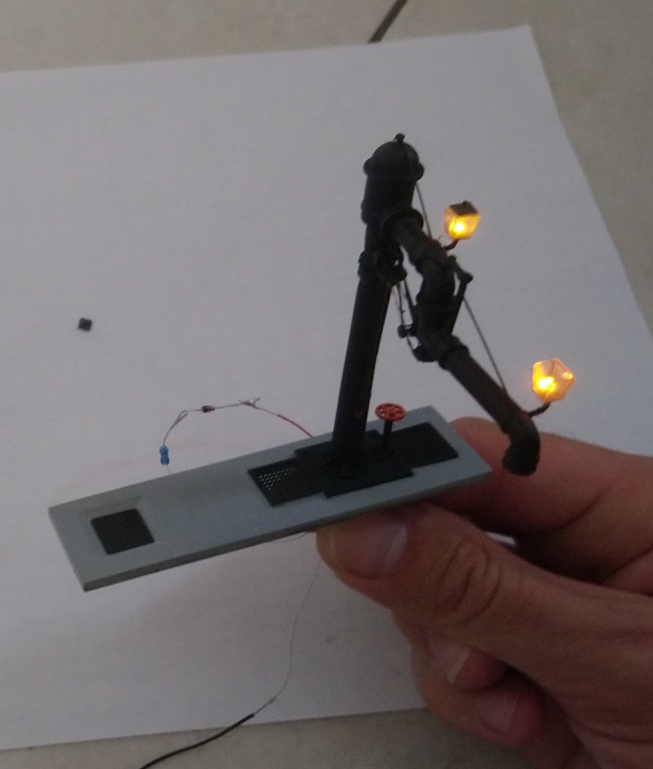

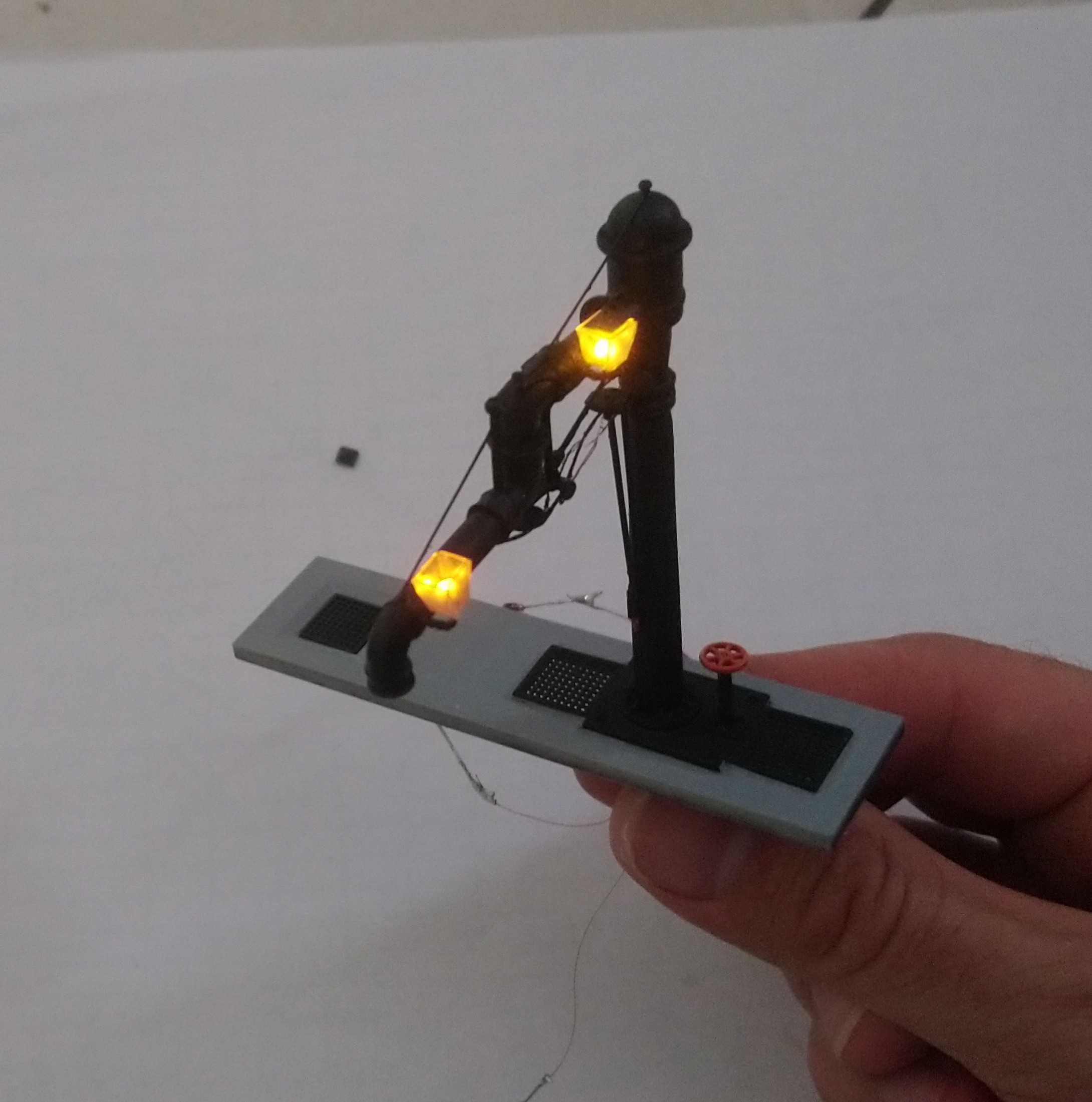

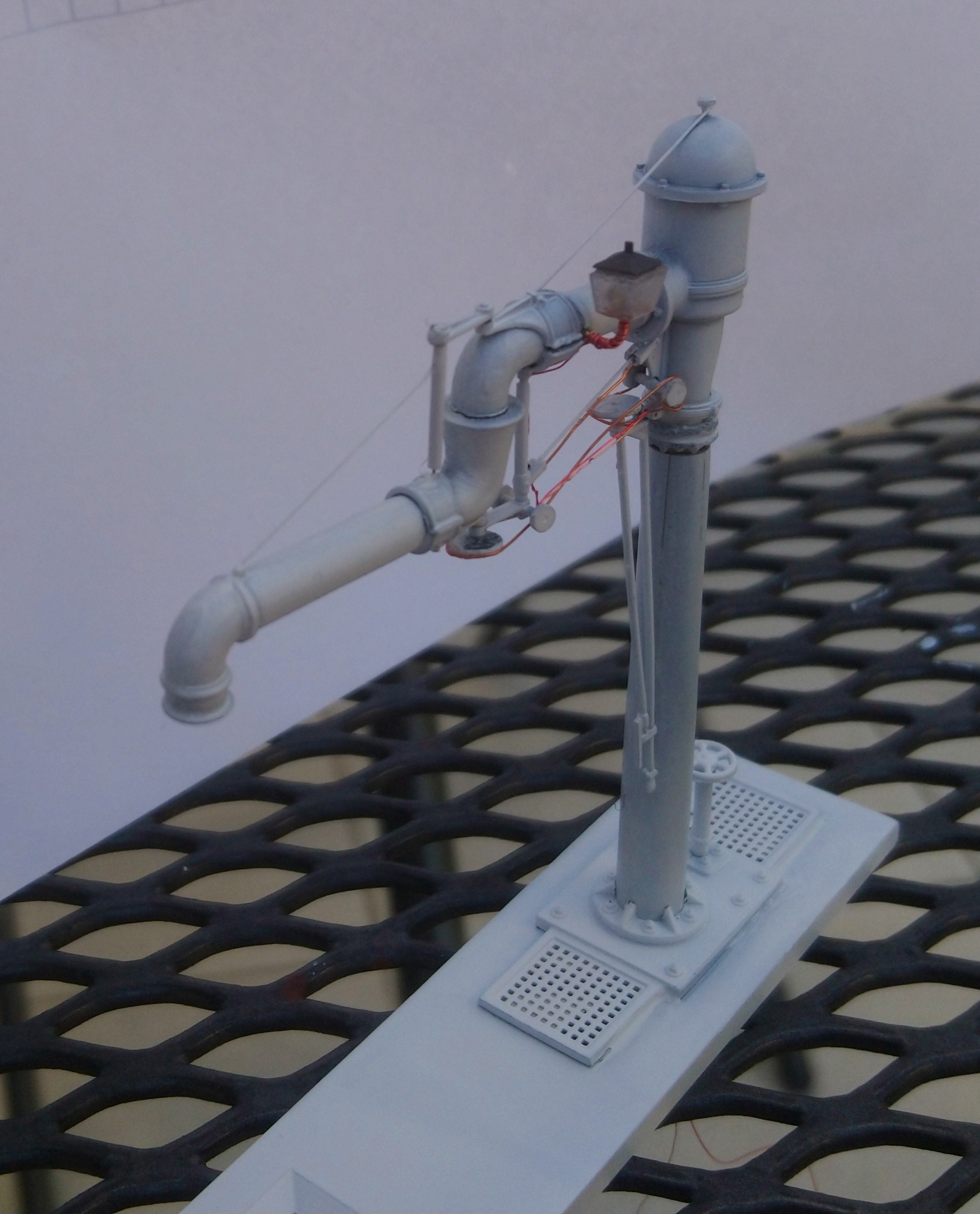

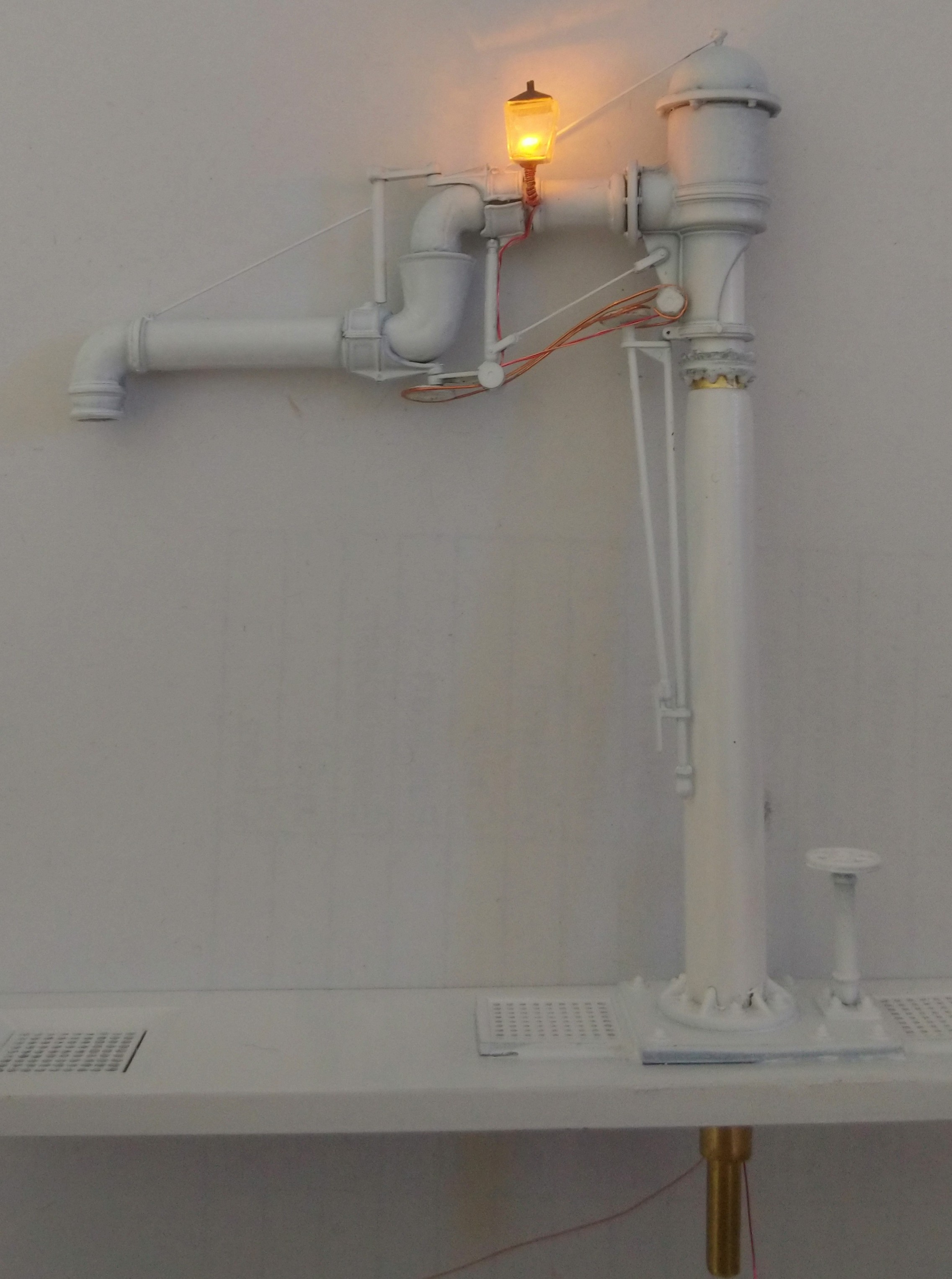

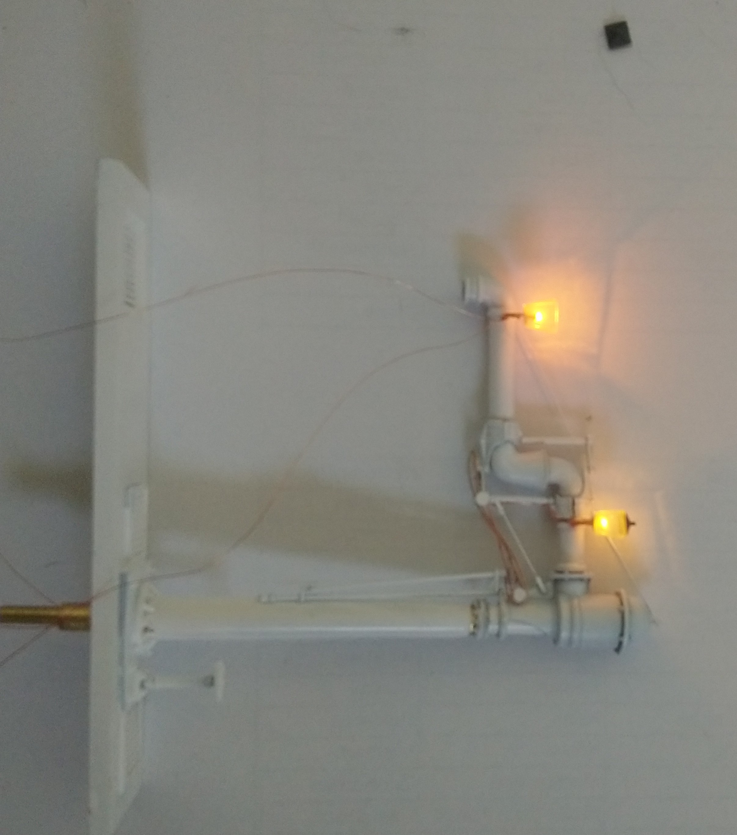

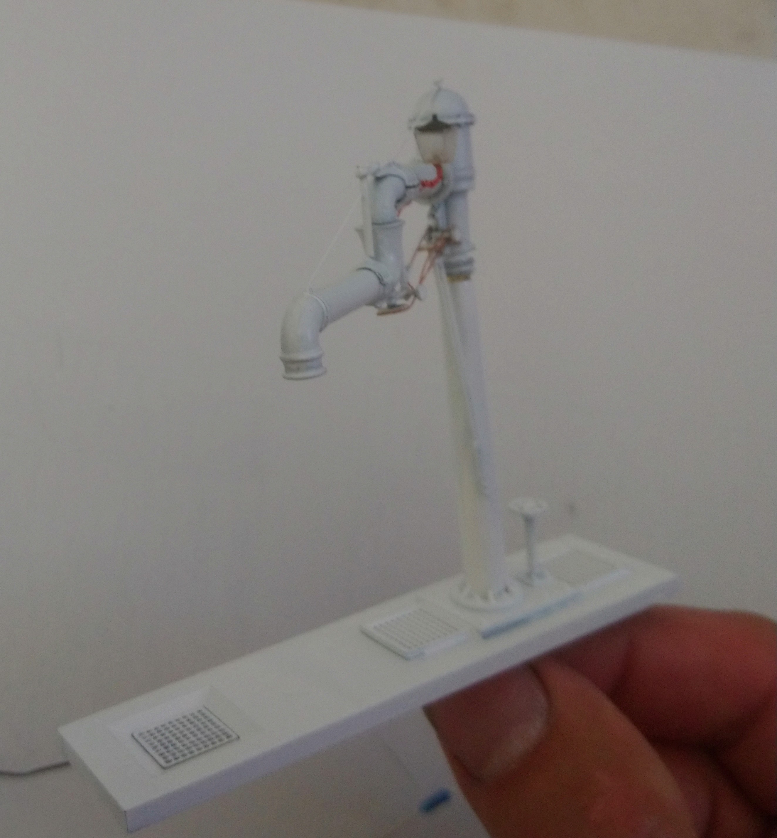

Dneska jedna lucerna hotová je tam SMD dioda poklop se dá otevřít a diodu vyměnit. Ale je to opravdu titěrná práce. Druhá lucerna je hotová no uvidíme jak to dopadne zítra.Zatím je to přestrikané jen v bílé základovce. Jen u té šedé barvy nevím jaký odstín. Snad zítra budu hotov I s nástřikem. Našel jsem na diskuzích že se používá světle šedá barva ale viděl jsem fotky skutečných jeřábů a tam jsem našel pár fotek tmavě šedých vodních jeřábů.

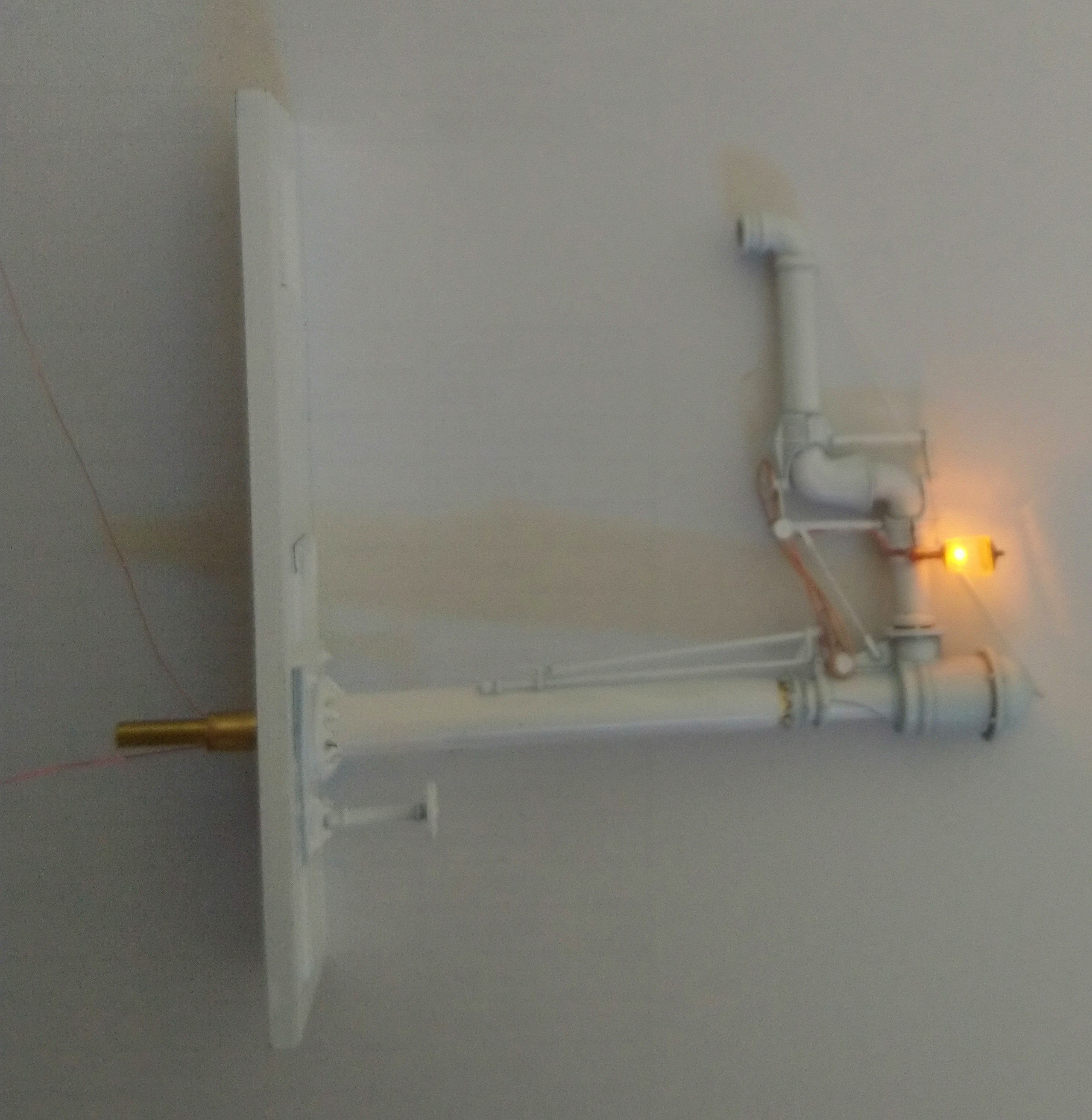

Svítííí. Že já si vždycky vymyslím Píčoviny. :D :D no ještě mě čeká jedna instalace lucerny. Ty jsem dnes předělal. Kuli tomu že se mě moc ty že včera nelíbily..mám technickou mám jednu stranu lucerny natřít červenou barvou nebo ne.????

Tak pro dnešek hotovo. Bohužel nemám zde technologii jako kolega na výrobu lampiček. Takže to slepuji z průhledné plastové fólie. Ale zítra jedu do velkoměsta tak se podívám zdali bych tam nesehnal 4 hrané lucerny v TT z pouličních osvětlení.

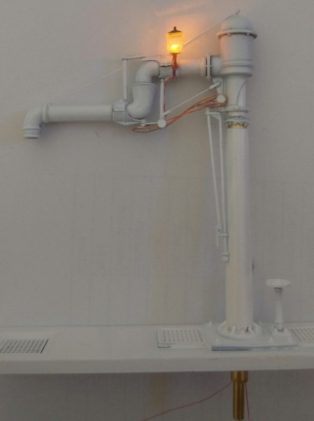

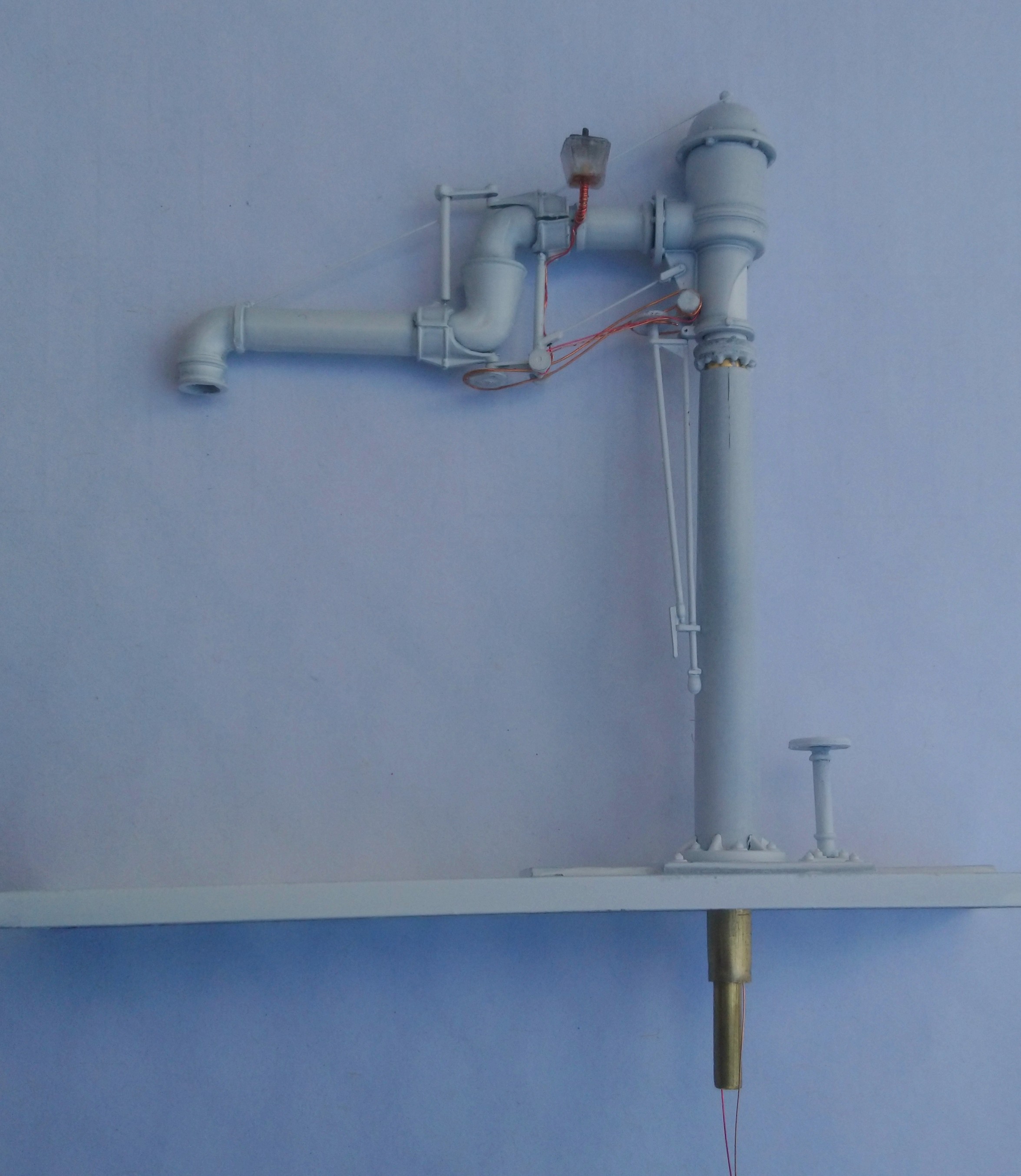

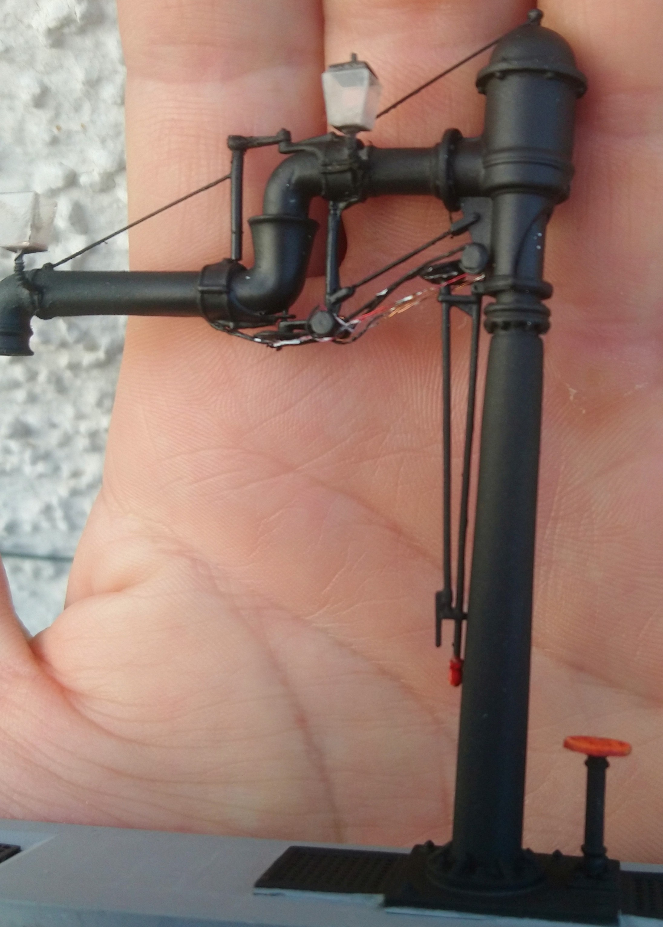

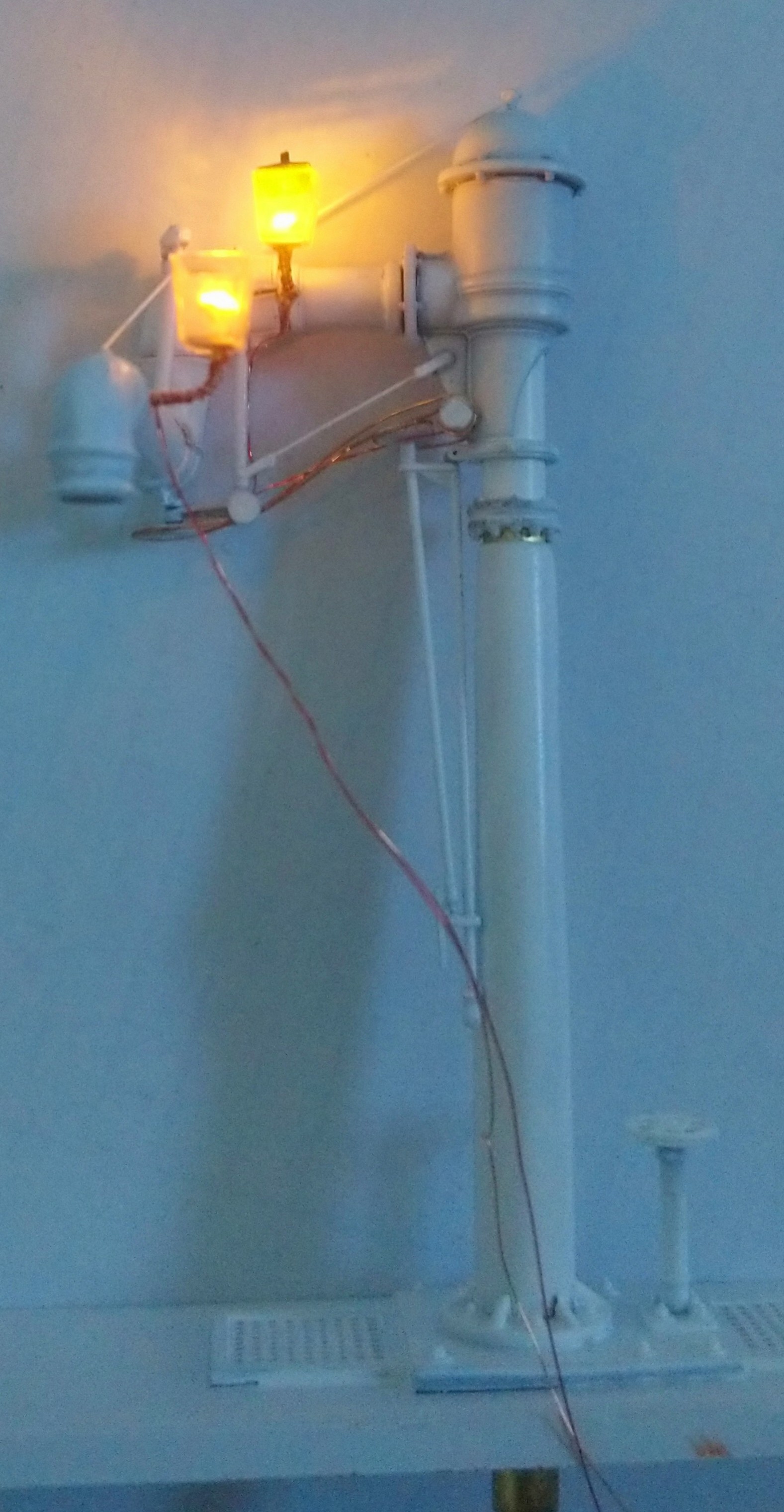

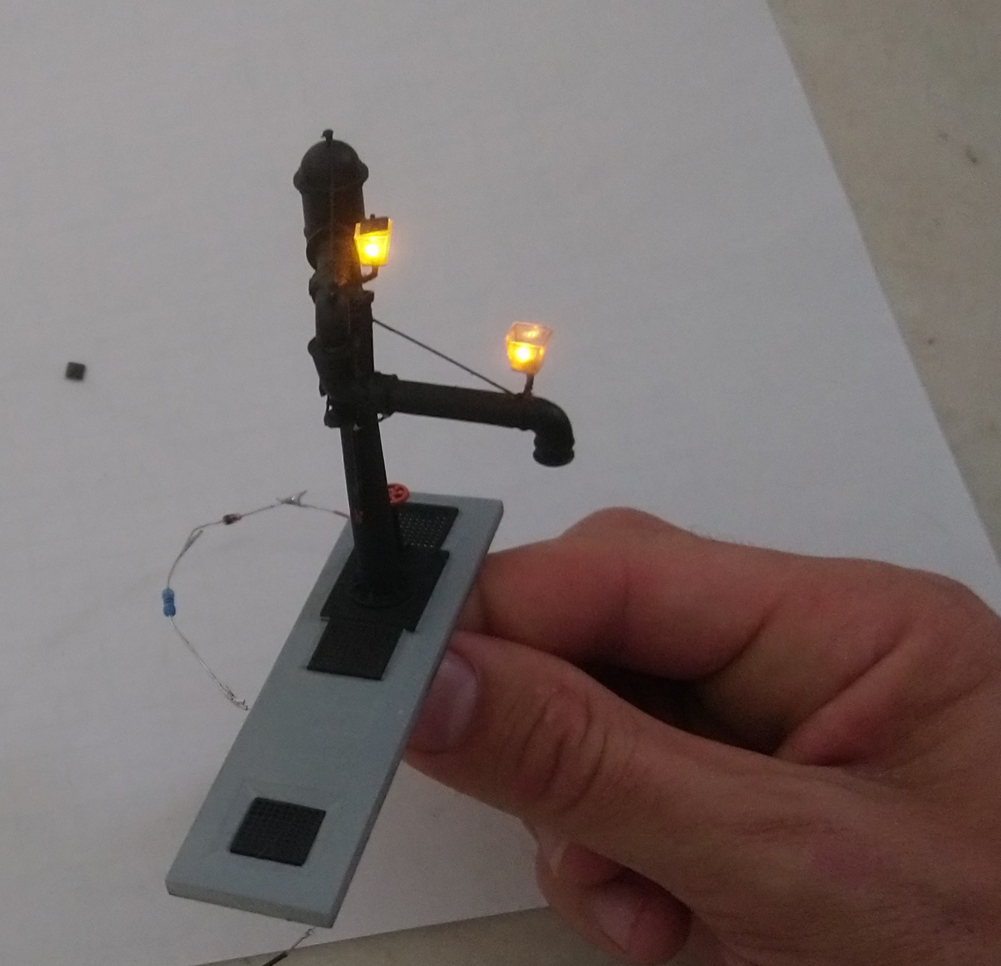

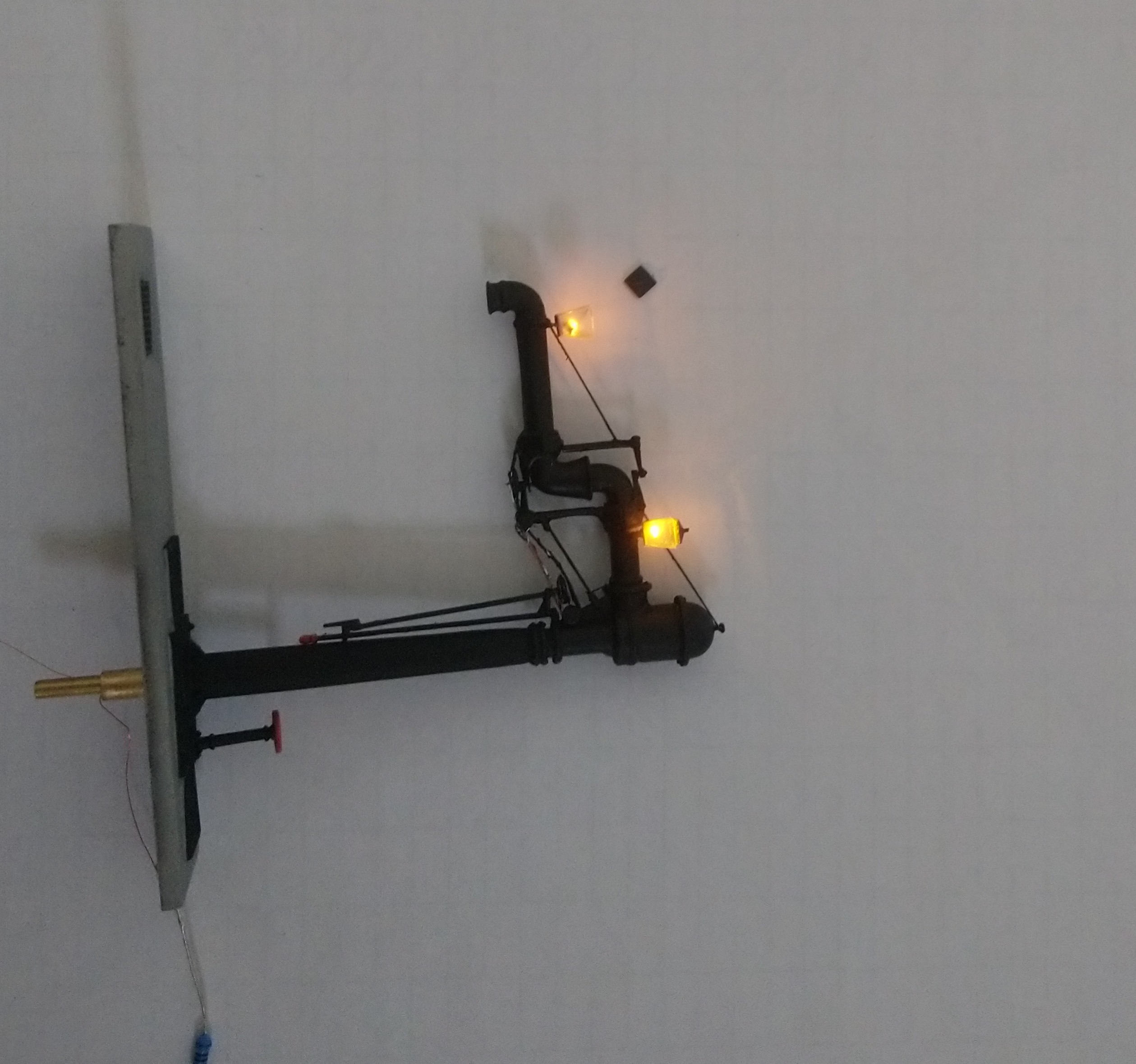

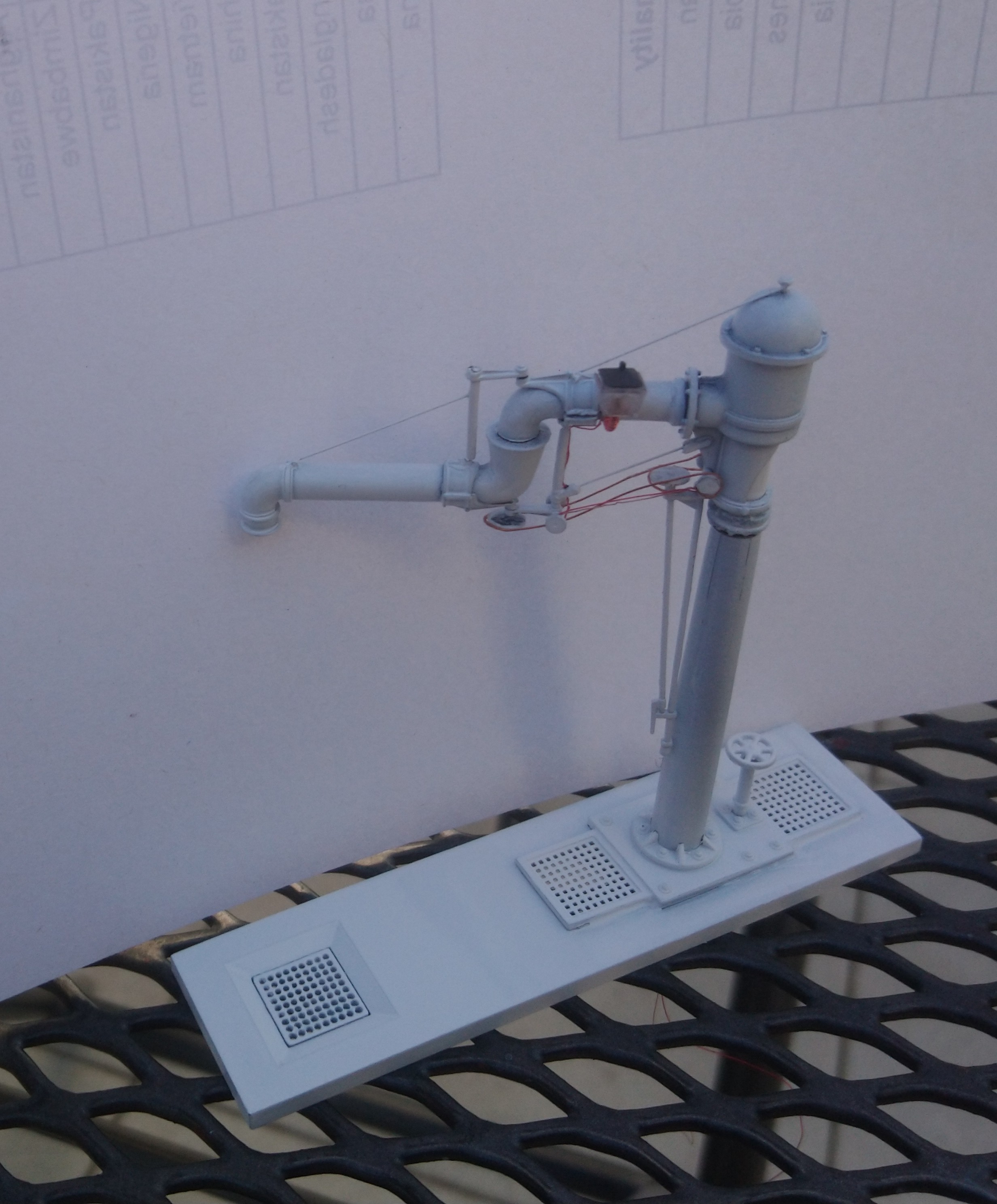

Tak první vodní jeřáb je dokončen. Z první etapy. Druhá je dokončení vodárny a napojení na zdroj vody. A třetí udělat zapojení na servo ale tam už to bude asi problém. Co se týká elektrického zapojení jsem trochu v koncích. Nakonec jsem si namíchal barvy polomatné bílou černou a trošku stříbrné. Zítra půjde model ještě na jedno přestřikání..

Příspěvekod novk2007 » stř 22 črc, 2020 5:43 pm
A zbytek fotek. Trochu to trvalo ale po práci jsem total KO a na modeláření není moc nálada.

Příspěvekod Radek Strnad » stř 22 črc, 2020 7:30 pm
Pěkné. Neměly by lampy mít směrem do koleje červená stínítka???

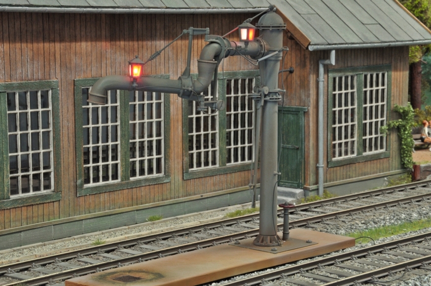

Příspěvekod Polabský » stř 22 črc, 2020 9:49 pm
Hezký večer,
ten vodní jeřáb svítí jak vánoční stromeček :o .
Je to ale práce hodinářská.
V originále je lucerna posazená až na otočnou část jeřábu.
Dvě protilehlá stěny lampy mají červené a druhé čiré zasklení.
Funkčně to za šera signalizuje obsazení prostoru jeřábu, či vychýlení jeho ramene do průjezdného profilu a zároveň
osvětluje pracoviště.

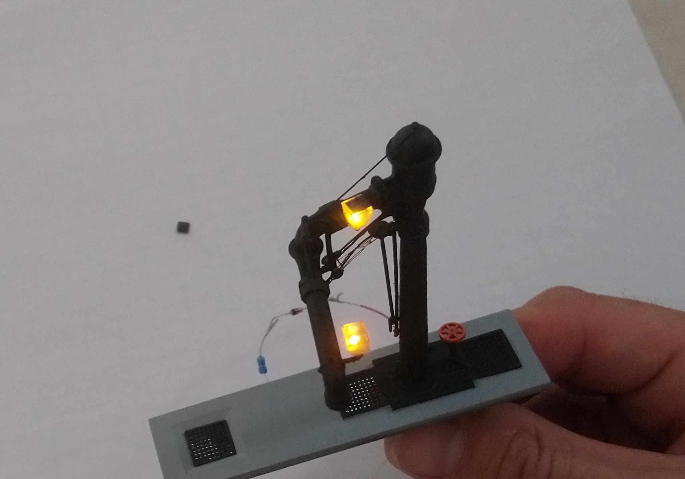

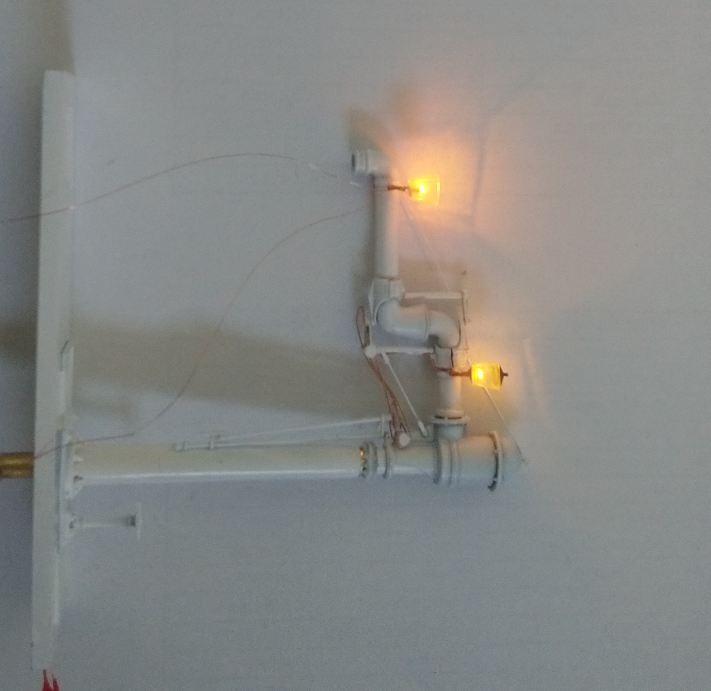

Příspěvekod novk2007 » čtv 23 črc, 2020 12:36 pm
Dneska se to bude ještě lehce stříkat barvou pote mám v plánu zkusit nabarvit červenou barvou boční části lucerny. Tak uvidíme. Je to první prototip další 3 mě ještě čekají ale už relativně vím co a jak. Z toho umístění lucerne jsem vycházel jak z fotek výrobce tak i z fotek co jsem našel na internetu no moc tam těch fotek vodních klubových jeřábů s Lucerna a nedochovaloale ty co jsou jsou umístěné stejně

Toto je ve velikosti 0 nebo 1 teď nevím.

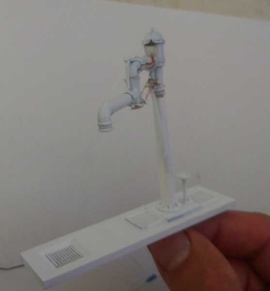

Příspěvekod novk2007 » čtv 23 črc, 2020 4:19 pm
foto konečneho provedení i s trochou patiny dám v sobotu. Dneska jsem přetřel 2 strany luceren červenou barvou ale je to polomatná a blbě to schne tak to nemohu zamaskovat. A spěchat na to nechci abych to nezk....., ale chci tam při finálním přestřiku zvýraznit lemováni skel . Pak to chci propojit s vodárnou už to mám nějako vukoumaný tak aby do vodarny la voda a současně z ni yase odtekala do těchto jeřábu. takže si asi budu muset i pustit do desky . kde budou i koleje . Juchu to bude asi moje první diorama a možná čast modulu .
