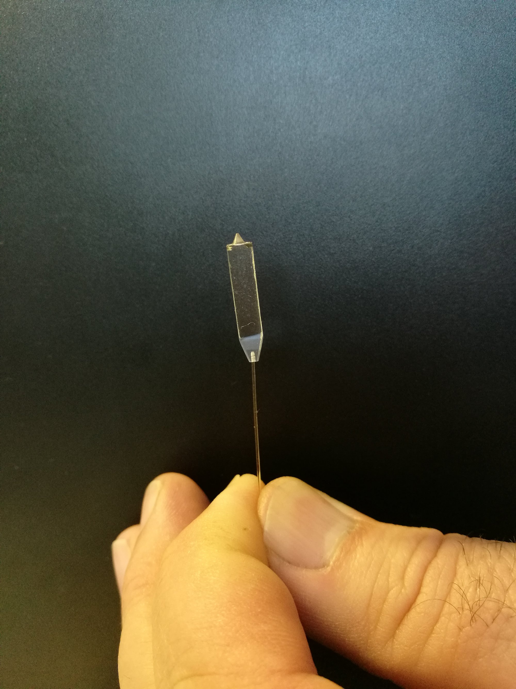

Zdravím. Zatím jsem vyrobil polotovar lucerny na osvětlení světlovodem. Ještě musím zkrátit, nalepit horní část, hrany. Sloup by šel z mosazného u-profilu 1x1 mm, vložit světlovod a zalepit do roviny. Konec světlovodu jsem zbrousil do kuželu a osvítil - nic moc světlo, ale tehdejší lampy, si myslím, toho světla taky moc nedaly. Jak bude tma, nafotím a vložím.

Z jakého materiálu je lucerna?
