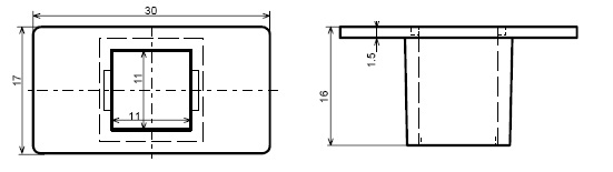

Samozřejmě, pokud máš jen stožár návěstidla a dekodér Scom, je lepší dělat to rovnou kulaté. Pak má smysl průměr cca 12 mm (nemám desku Scom zrovna po ruce). Ale pokud chceš udělat šachtu pro návěstidlo osazené v originál patce, bude to těch 11 * 11 mm čtvercové, nebo SQR(11^2 + 11^2) = 15,6 mm (vždy + tloušťka materiálu * 2).
Výkres originální šachty:

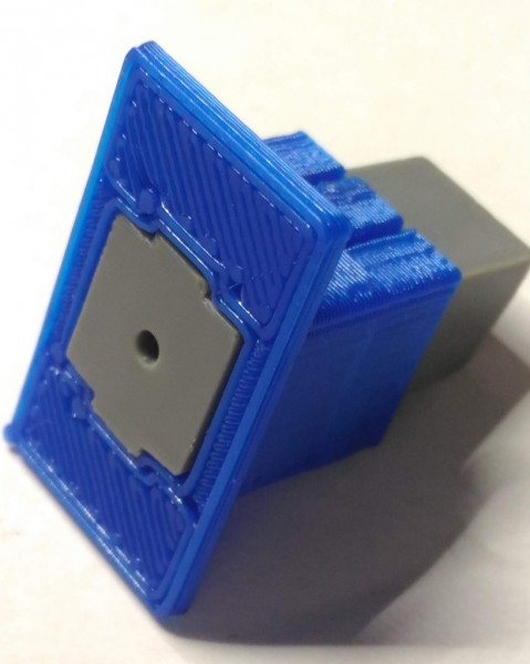

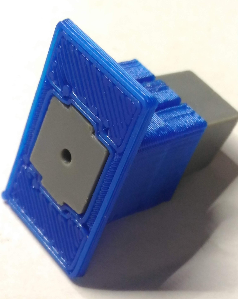

Příspěvekod belgarat » sob 08 pro, 2018 9:22 pm
Mezistav:
http://modelwiki.klfree.net

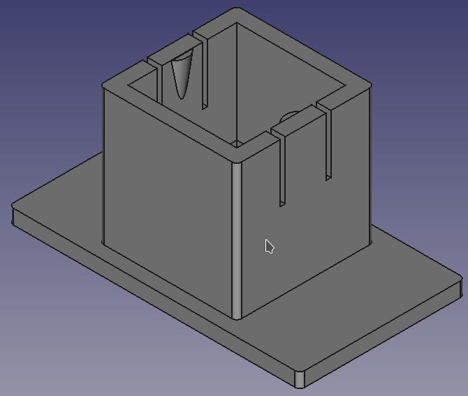

Příspěvekod belgarat » ned 09 pro, 2018 11:51 am
Mezistav II, vytisk #3 - sachta kopie, vnitrek original. Musim zvetsit pridrzne nalitky, s mirnym zvetsenim prurezu sachty kvuli nepresnosti tisku (tryska 0,3mm) uz nejak nestaci :-)

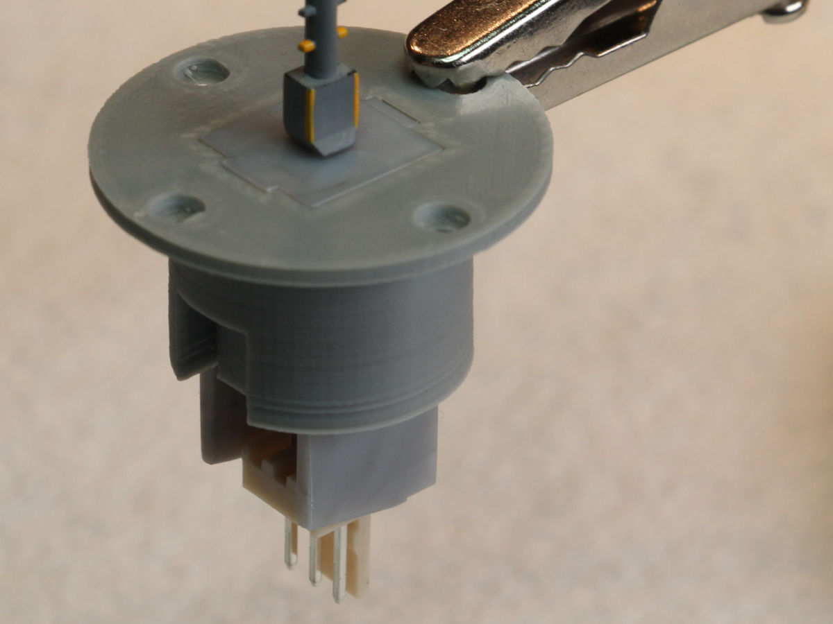

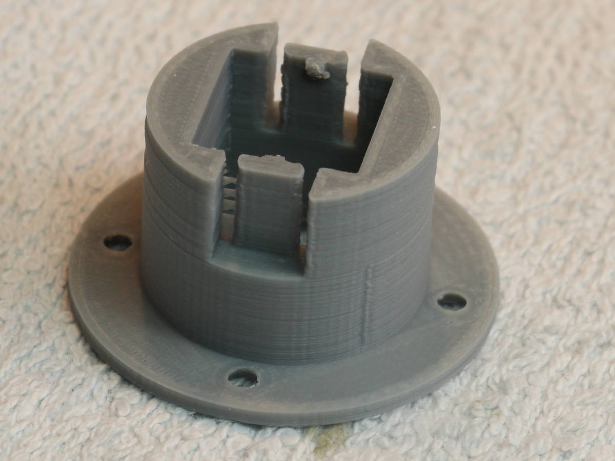

Příspěvekod milanb » čtv 13 pro, 2018 8:38 pm
Konečne som sa dostal k návestidlu so šachtou, tak som to skúsil nakresliť a vytlačiť.
Tlač z ABS, tryska 0,2mm, vrstva 0,1mm. Sedí to porfektne, dokonca to aj zaklapáva. Model v prílohe.

Příspěvekod belgarat » čtv 13 pro, 2018 9:28 pm
Ziram ... bozi. Jako vzdy, prikazova radka porazi kreslitko....

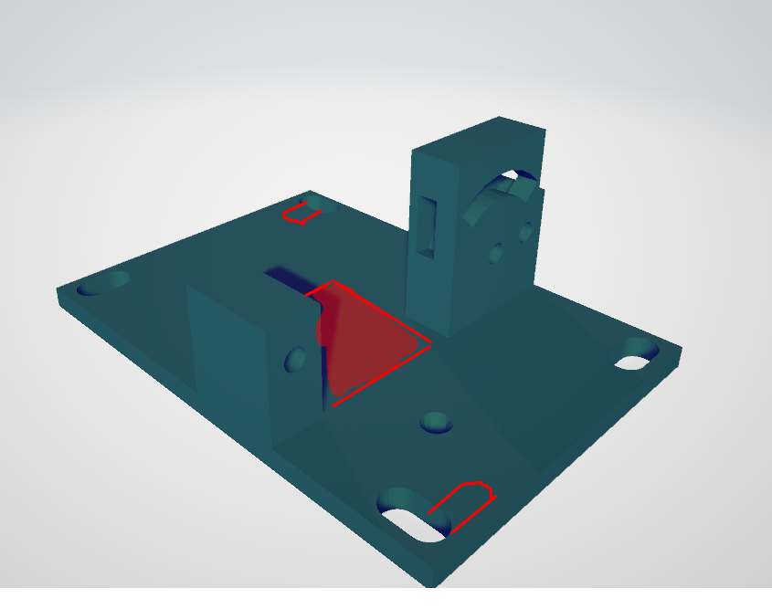

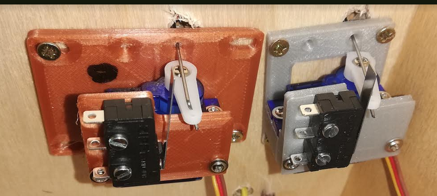

Příspěvekod belgarat » čtv 20 pro, 2018 9:30 pm
Drzacek serva - viz priloha. Vylepseni vitana. Model ve FreeCAD 0.17, export do STL.
servo-drzak.zip
(337.61 KiB) 560 krát

Příspěvekod jirkah » pát 21 pro, 2018 7:21 pm
možná bych udělal díry jedním směrem a prostor pod servem vybral aby byl tisk o něco rychlejší :-) . a ta drážka pro matičku tam musí být ? nebylo by lepší to udělat skrz ? a co namalovat verzi kde pudou dvě plochy pro mikrospínač ? Jinak je to dobrý Já jsem dnes osadil na kolejiště dva druhy na testování , ale základ je stejný :-) .
Jiří Hocmann TT,DR5000,MGP
http://jhvlaky.webnode.cz
jirkah

Příspěvekod belgarat » pát 21 pro, 2018 8:45 pm
jirkah: ad matka z druhe strany: aspon u mne doleha telo serva prakticky presne k tomu sloupku a matka je +- ve vysi horni hrany -> nevesla by se. Ale u vyssich mikrospinacu by to urcite slo. Ad jine diry - diky, predelam.
