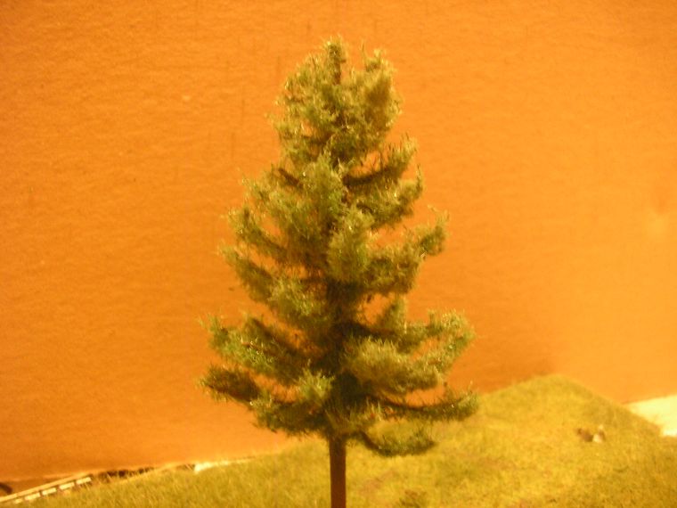

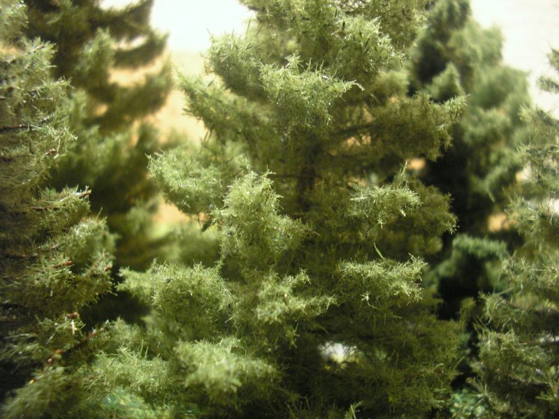

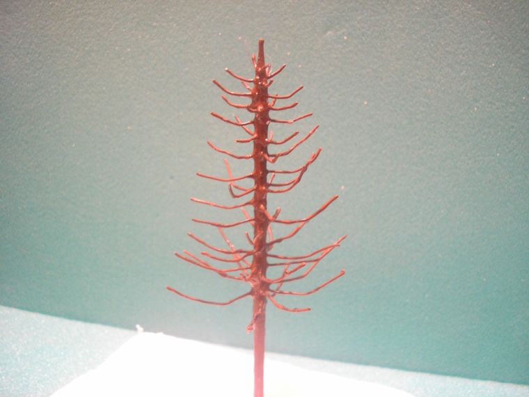

Ahojte,predstavujem moj pokus o smreky.Pouzita statika 4.5 mm a 1 mm Polak.Fotky po poradi:1.kostra,2.statika 4.5 mm,3.dosypane 1 mm statika.Pripomienky su vitane.

Příspěvekod PetrL » pon 16 pro, 2013 9:43 pm
No já bych řekl, že jde spíš o velmi slušný modřín, nejen podle jehličí, ale zejména podle typické viditelnosti koster větví.

Příspěvekod modeln » pon 16 pro, 2013 10:15 pm
PetrL píše:No já bych řekl, že jde spíš o velmi slušný modřín, nejen podle jehličí, ale zejména podle typické viditelnosti koster větví.
No mate asi pravdu,na svoju obranu uvediem ze je to prvy pokus,taka skuska,farbu som neriesil,islo mi hlavne o moznosti ako si ich vyrobit,doteraz som robil len klasiku pomocou stetin.

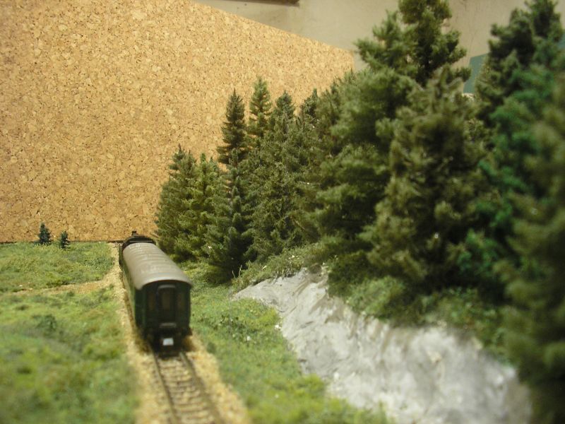

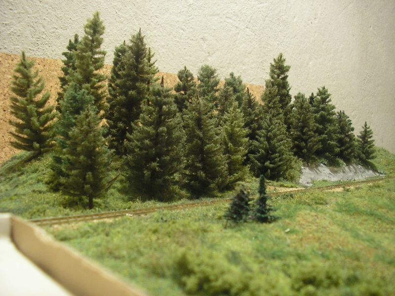

Příspěvekod modeln » ned 12 led, 2014 10:37 am
modeln píše:
Tak tu je moje snazenie,moj stary N-kovy modul a na nom 35 ks stromov.

Příspěvekod cipisekmp » ned 12 led, 2014 11:56 am
Ahoj, me se to libi. Mozna by to chtelo ty stromky bliz k sobe. Ony se navzajem prorustaji. Jinak parada. Kdyby me se podarili takove stromky byl bych rad.

Příspěvekod modeln » ned 12 led, 2014 12:01 pm
cipisekmp píše:Ahoj, me se to libi. Mozna by to chtelo ty stromky bliz k sobe. Ony se navzajem prorustaji. Jinak parada. Kdyby me se podarili takove stromky byl bych rad.
Ahoj Cipisekmp
Ahoj,treba to len skusit,neni to nic tazke.Je to len prevrtana spaidla,a do nej nastrkane medene droty priemeru 0,4 mm a zaszpane rukou statikou od Polaka .Dlzky od 4,5 po 1 mm-proste ich kombinacia :wink:

Příspěvekod PetrL » ned 12 led, 2014 5:45 pm
Hm, tak to je jiná káva. Takhle je to fakt víc než pěkné.

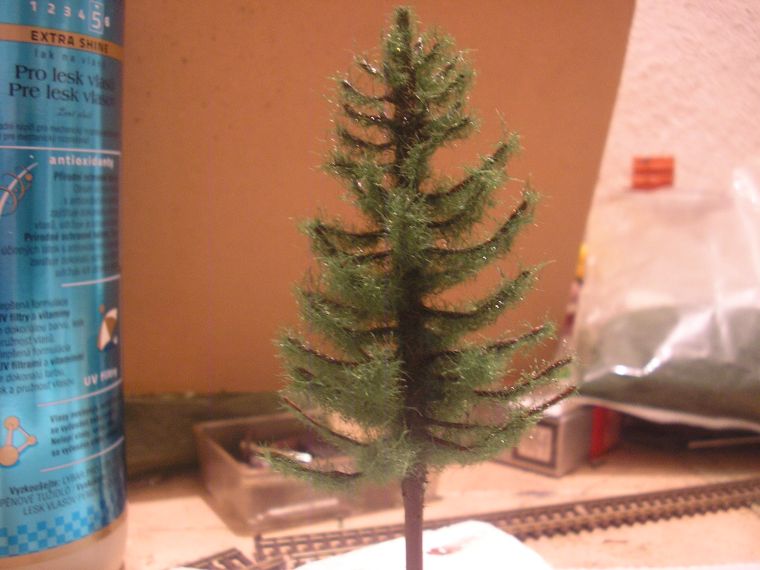

Příspěvekod igino » ned 12 led, 2014 9:56 pm
modeln: Vyskúšame ešte tú flokovačku, čo to s tým urobí. :wink:
