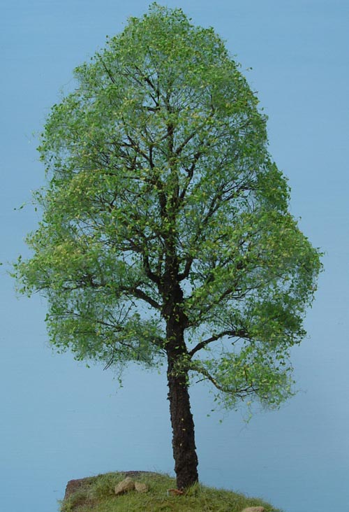

...tohle, přeci nevypadá vůbec špatně :!:
A náklady, ty jsou minimální.

mnitka píše:...tohle, přeci nevypadá vůbec špatně :!:
...vypadají dokonce výborně :!: , co jsi tedy použil místo foliáže ? Jsou i pěkně natvarované a vzdušné, fakt povedené.

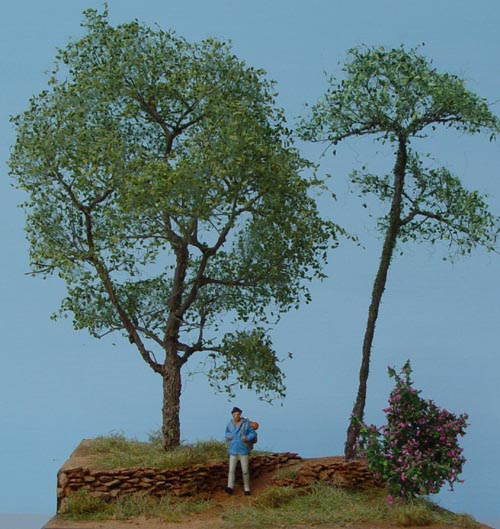

Příspěvekod mnitka » pon 21 úno, 2011 7:48 pm
Tohle není moje práce. Použit je POLY FIBER a listí od NOCHa

Příspěvekod greenery » pon 21 úno, 2011 8:48 pm
Aha, znovu jsem si pozorně přečetl, cos k tomu napsal.
Ale nic to nemění na tom, že je to pěkný.
Budu se ptát dál - http://mnitka.rajce.idnes.cz/stromy/#P1040008.jpg
Na tomto obrázku je použito jaké lupení? (a neříkej, že to není tvoje :wink: )
