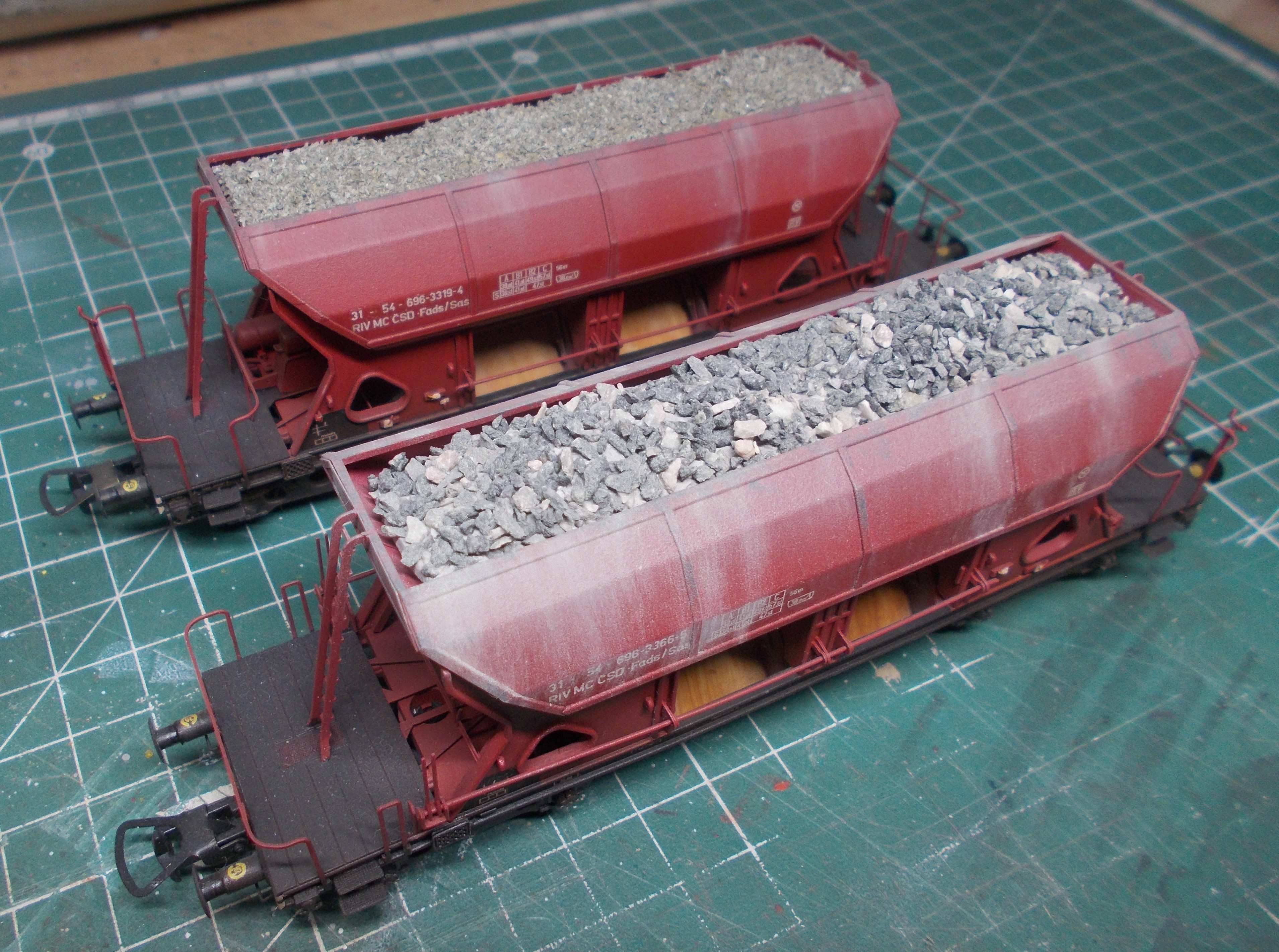

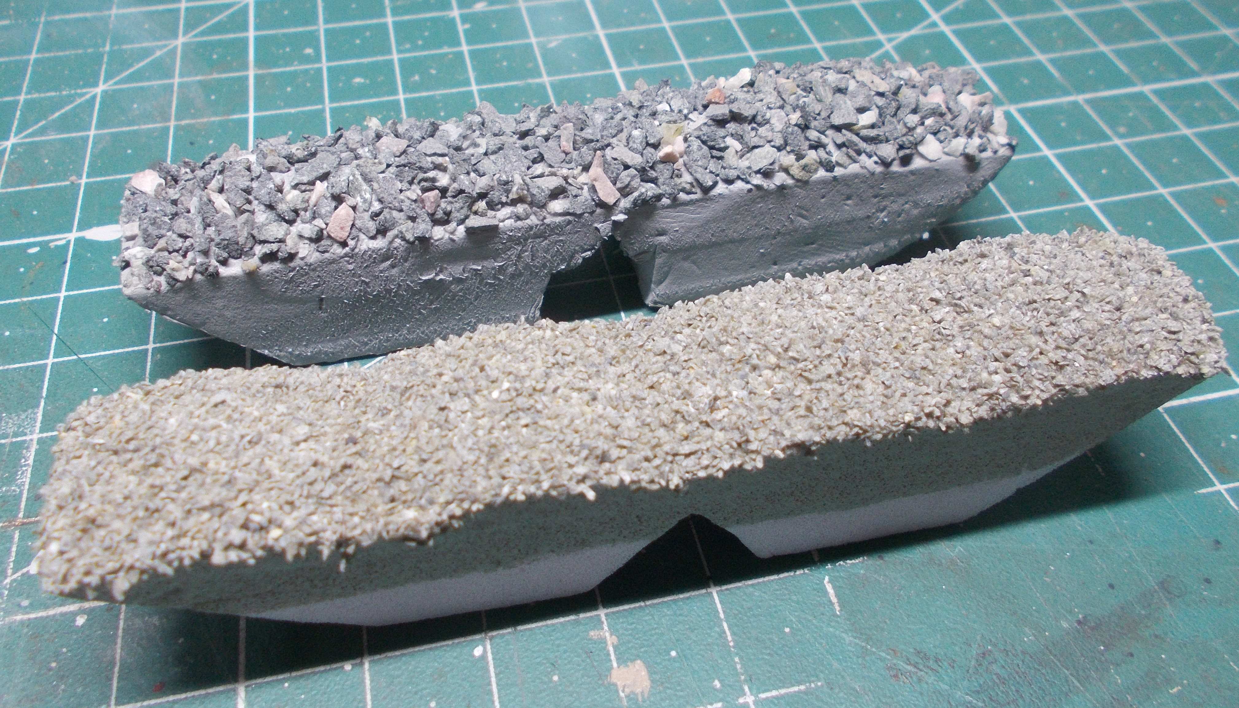

Jelikož jsem byl před pár lety líný vyrábět náklad do vozů Faccs, objednal jsem si náklad štěrku celkem do čtyřech vozů u ES Pečky. Náklad byl celkem hezky udělaný a pěkně seděl do vozů, jediné co se mi od začátku nelíbilo, byla velikost použité frakce kameniva. Už jsem to tady dříve psal, že mi to připadá jako velké balvany. Navíc je použitý skutečný štěrk, který je těžký a posouvá tedy těžiště dost vysoko. Prvně jsem chtěl kamínky oloupat a nasypat jemnější frakci, ale posyp drží docela fest, takže jsem podklad za styroduru vyrobil znovu a nalepil štěrk od Poláka označený jako znělec. Už proto, že jsem náklad stejného kamene vyráběl i do třech vozů Facc/Sa. Vypadá to podle mě docela dobře a navíc to skoro nic neváží. :D

Milan.D. píše:Jelikož jsem byl před pár lety líný vyrábět náklad do vozů Faccs, objednal jsem si náklad štěrku celkem do čtyřech vozů u ES Pečky. Náklad byl celkem hezky udělaný a pěkně seděl do vozů, jediné co se mi od začátku nelíbilo, byla velikost použité frakce kameniva. Už jsem to tady dříve psal, že mi to připadá jako velké balvany. Navíc je použitý skutečný štěrk, který je těžký a posouvá tedy těžiště dost vysoko. Prvně jsem chtěl kamínky oloupat a nasypat jemnější frakci, ale posyp drží docela fest, takže jsem podklad za styroduru vyrobil znovu a nalepil štěrk od Poláka označený jako znělec. Už proto, že jsem náklad stejného kamene vyráběl i do třech vozů Facc/Sa. Vypadá to podle mě docela dobře a navíc to skoro nic neváží. :D

Jak jsi trefil tvar toho styroduru, metoda pokus - omyl? nebo je na to nějaký fígl?

Jelikož by to mělo jít vyndat, tak stačí šuplera. Stačí vyrobit takovou vanu s vrchem kousek pod hranou, aby se dalo něco nasypat.

Většinou to dělám tak, že si oměřím vnější rozměr a pak už jen získaný hranolek opracuji do požadovaného tvaru. V tomhle případě jsem skosení dovnitř násypek obšlehnul z původního nákladu. :D
