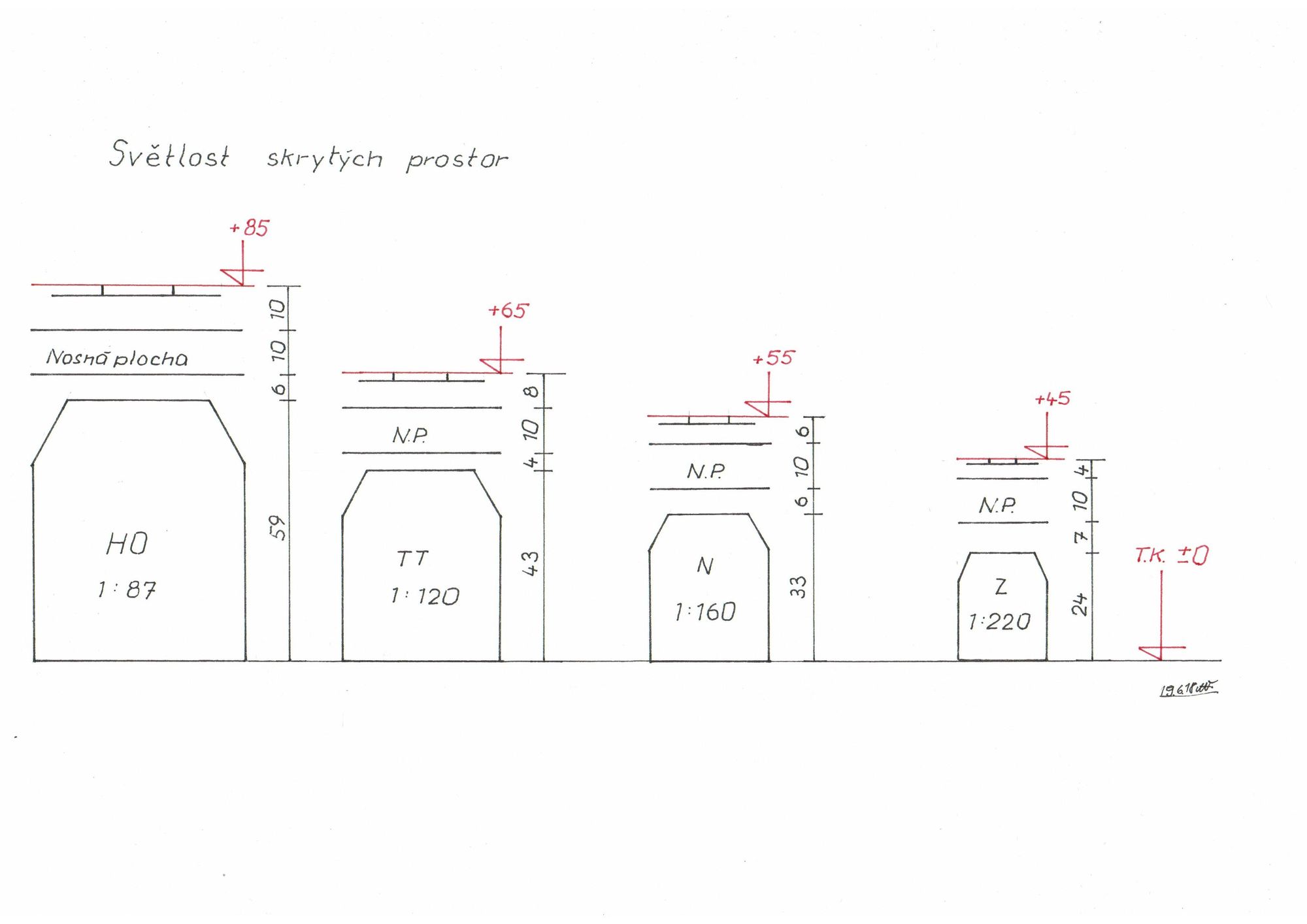

3: Konstrukce patra kolejiště v závislosti na vzdálenosti podpěr.
prujezd.pdf
(4.17 KiB) 825 krát
. Je nějaká vzdálenost podpěr od sebe kóta "C" a tloušťka nosné konstrukce kóta "B" která by se měla zvětšovat v závislosti na vzdálenosti "C". Tím pádem narůstá i celková výška kolik je potřeba naplánovat na nastoupání.

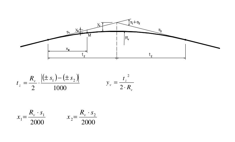

Přechodnice - křivka proměnné křivosti umožňující plynulý přechod mezi úseky trasy s různou křivostí. Nejčastěji mezi přímým úsekem a obloukem, ale i mezi oblouky různých poloměrů. Více viz NEM 113.
(Sám jsem to minule pomotal se vzestupnicí, vzestupnice není to, co jsem si myslel, nýbrž vyjadřuje změnu převýšení kolejnic v oblouku. Měl jsem na mysli zaoblení lomu sklonu.)

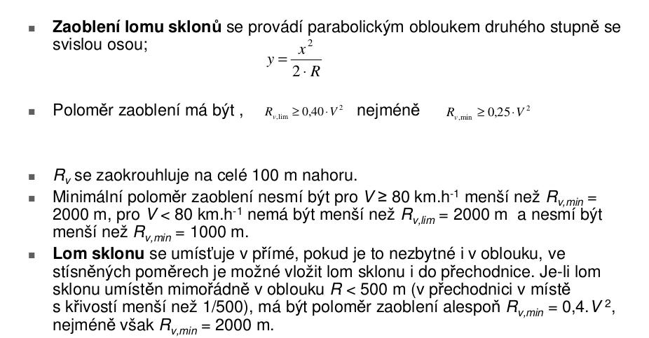

Zaoblení lomu sklonu je u skutečné dráhy trochu složitější. Cituji VŠ skripta:
V modelářské praxi ty paraboly nejspíš nikdo počítat nebude (i když - kdoví?), ale ten graf myslím vypovídá sám za sebe. Tzn., že lom sklonu nebude "střecha", ale oblouk. S flexikolejivem toho zřejmě lze s trochou námahy dosáhnout. (Už jste někdo takhle ohýbali kolejnice?) Při hrubém přepočtu mi pro TT na lokálce s Vmax 40 km/h vychází poloměr toho přechodového oblouku (když nahradím parabolu kružnicí) cca 5 m. Je to použitelné? Nemám teď čas počítat to pořádně a hlavně ani nejde o posouzení poměrů při jízdě modelového vlaku, ale jenom o přibližné znázornění. Sám jsem to ještě nikdy takhle nedělal, musím to někdy vyzkoušet. Jenom mi není jasné, jak v takovém případě stavět spodek. Asi jedině z polystyrénu nebo montážní pěny. Moje oblíbené papírenské materiály budou zřejmě použitelné jen omezeně.

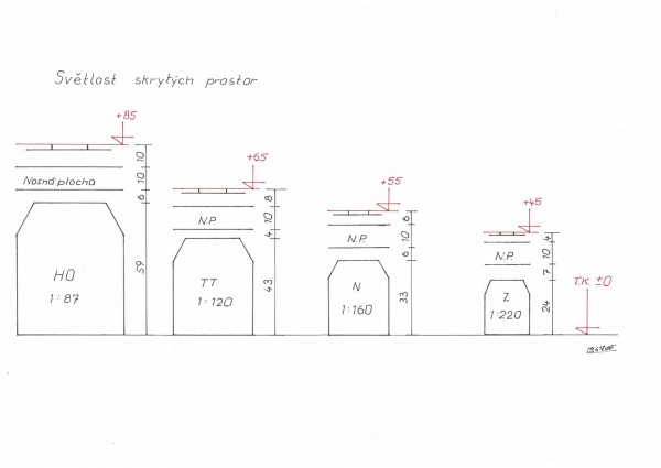

Tyto podklady jsou jen doporučení pro železniční modeláře.
-m-

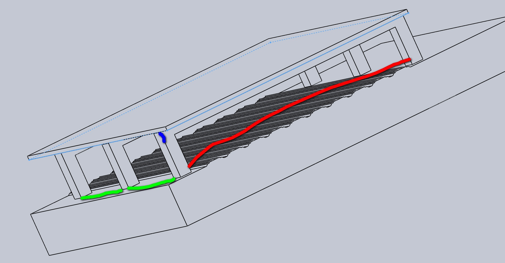

Příspěvekod cipisekmp » stř 03 úno, 2021 5:30 pm
Abych nerusil ten odkaz od Milana Feridana tak se zeptam zvlast. Kdyz se divam na ten obrazek, tak je to hruba odpoved na bod 3. Zduraznuju hruba nebot podle me nemuze byt nad skrytakem kde je trebas 10 koleji jen preklizka. Prohla by se. Musi mit nejake pricne vystuhy a na ty jsem se prave ptal. Jedna vec je jak budou na husto od sebe a druha, jak budou na vysku tluste. Cim vetsi bude jejich vzdalenost (i hustota) tak tim padem musi byt ta nosna konstrukce tuzsi tudiz vyzsi. Musi se tedy vystoupat vys. Mate na to nejake doporuceni?
Preci je:
vzdalenost podper od sebe - zelena
vzdalenost ktera se ma preklenout - cervena
tloustka vlastni konstrukce na ktere je nasroubovany podklad pro dalsi vrstvu - modra.
Tyhle tri hodnoty musi spolu korespondovat. Kdyz se poddimenzuji, tak se bude horni patro prohybat.
Cipisekmp.

Příspěvekod chameleon » stř 03 úno, 2021 7:21 pm
cipisekmp píše:Zduraznuju hruba nebot podle me nemuze byt nad skrytakem kde je trebas 10 koleji jen preklizka. Prohla by se. Musi mit nejake pricne vystuhy a na ty jsem se prave ptal
Můžeš dát mezi koleje sloupy. Většinou kvůli geometrii výhybek máš na rovince mezi kolejemi místa dost.
Každý projekt nutno posuzovat zvlášť. Dělat SN s 10ti kolejemi bez možnosti strčit tam ruce je šílenost :wink:
Pokud se má horní patro odkrývat (jako třeba u tvého plánovaného kolejiště) bych udělal horní desku hodně pevnou a zvedal jí za pomoci nabytkovych plynových pístů (třeba, aby si to nemusel tahat za okraj vlastní silou a neprohýbal zbytečně desku) ev. servomotory (viz třeba Ikea zvedací stůl)

Příspěvekod mlha » čtv 04 úno, 2021 5:51 am
Cipísku, podpěry nemusí být nutně překližkové, co tak do spodu narazit matky a rozepřít šrouby
