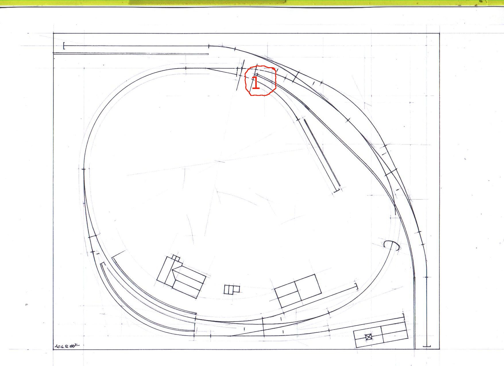

Příspěvekod milan ferdián » stř 20 čer, 2012 10:34 am

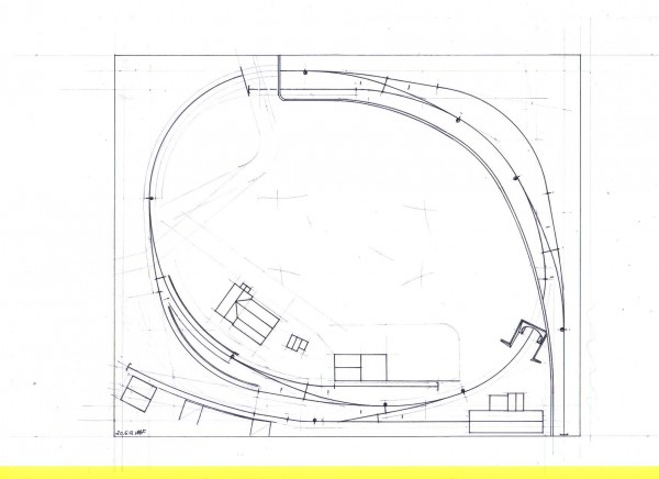

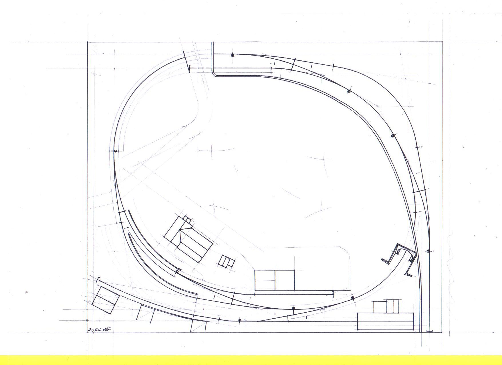

Mělo to být stylové rozloučení,kdy již dovolená a prázdniny,klepou na dveře.Měla prozařovat vůně léta,neposečeného zrajícího obilí,dozrálých třešní,první jahody a všude obsazené místečka u potůčku a rybníčků.Dílo se nezdařilo dle daných požadavků od modeláře,máte možnost posoudit.Byla snaha dodržet minimální poloměr oblouku TT R310 versus N R240.Míň jak pod těch traťových R240mm jsem nechtěl jít.Na výkresu vidíte disproporci poloměru vůči obloukové výhybce.Skrytá dle definice "Logika kruhu".Mezi krajinou a skryťákem je navržena foto nebo poloplastická kulisa.Představuji obě nepovedené varianty.Krajinu jsem již nedokresloval do konečné podoby.
žst.Letnice_N/1:160_epocha IV_910*750_PECO/CODE055/10°
Příspěvky: 12194
Re: Plan kolajiska VI
Příspěvekod radekkrupka » stř 20 čer, 2012 10:43 am
Jeňa Sova píše:Třeba by se v H0 vešel nějaký ten posunovací hlavolam či znázornění mini vlečky :)
No jistě, například celá točna a k ní kus koleje :)
Milane - proč jsou ty varianty nepovedené? Na daný rozměr bych řekl slušný výkon?
radekkrupka
Příspěvky: 1926
Příspěvekod milan ferdián » stř 20 čer, 2012 11:03 am

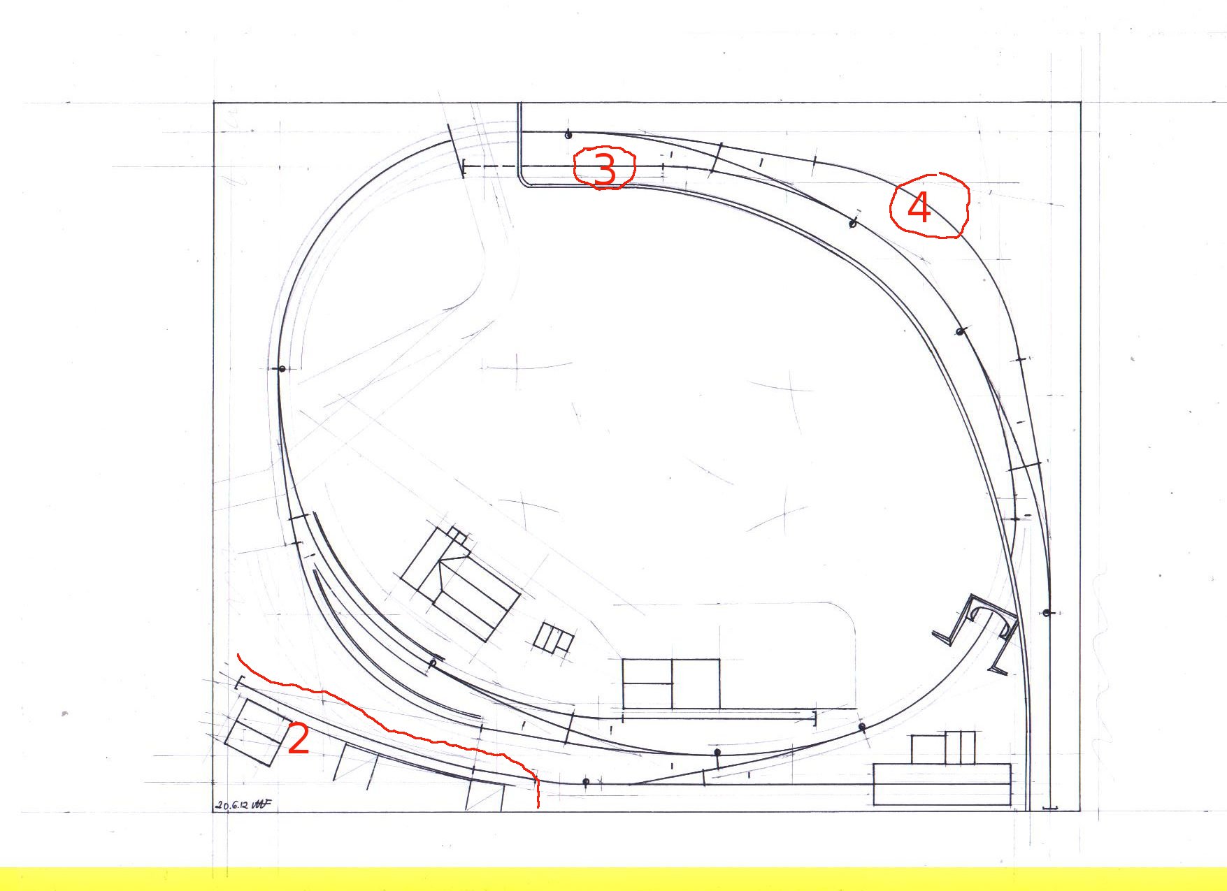

Zde jsou odpovědi.
1)Velká blízkost kulisy k vlečkové koleji určené pro nakládku dřevní kulatiny,silniční most není schopen ukrýt vjezd do skrytáku
2)Budova hospodářského družstva a nakládka dřevní kulatiny,dost přitažené za vlasy.Stačí se mrknout na stanici Cebiv,tam to je správně.
3)Je zde porušena definice věty Logika kruhu,i když relativně posun by šel provést
4)Zbytečně dlouhá staniční kolej
5)Trať měla být vedena dle přání modeláře více v krajině,tzn,rozvinuta do jednoho patra (Sněžná,Mrázov).Z důvodu malého prostoru nelze realizovat s kombinací se stanici a skryťákem,příliš strmé stoupání.
Příspěvekod DannyK » stř 20 čer, 2012 8:58 pm
K tomu druhému plánku - Pamatuju si žst. Zbraslav, jsou tam (byly, po dálkovině nevím) 2 manipulační koleje. Na jedné z nich byly uhelné sklady a současně nakládka dřeva. Naproti byla skládková kolej (stavebniny tam něco vykládaly a měly tam nějakou halu) a k skladišti (kam se nic nevozilo). Takže co takhle družstvo přesunout naproti a skladiště k dřevařům?
DannyK
Příspěvky: 64
Registrován: ned 03 říj, 2010 7:26 pm
Příspěvekod milan ferdián » čtv 21 čer, 2012 8:46 am
DannyK píše:K tomu druhému plánku - Pamatuju si žst. Zbraslav, jsou tam (byly, po dálkovině nevím) 2 manipulační koleje. Na jedné z nich byly uhelné sklady a současně nakládka dřeva. Naproti byla skládková kolej (stavebniny tam něco vykládaly a měly tam nějakou halu) a k skladišti (kam se nic nevozilo). Takže co takhle družstvo přesunout naproti a skladiště k dřevařům?
Též řešení,ale to už na mně nezáleží :wink:

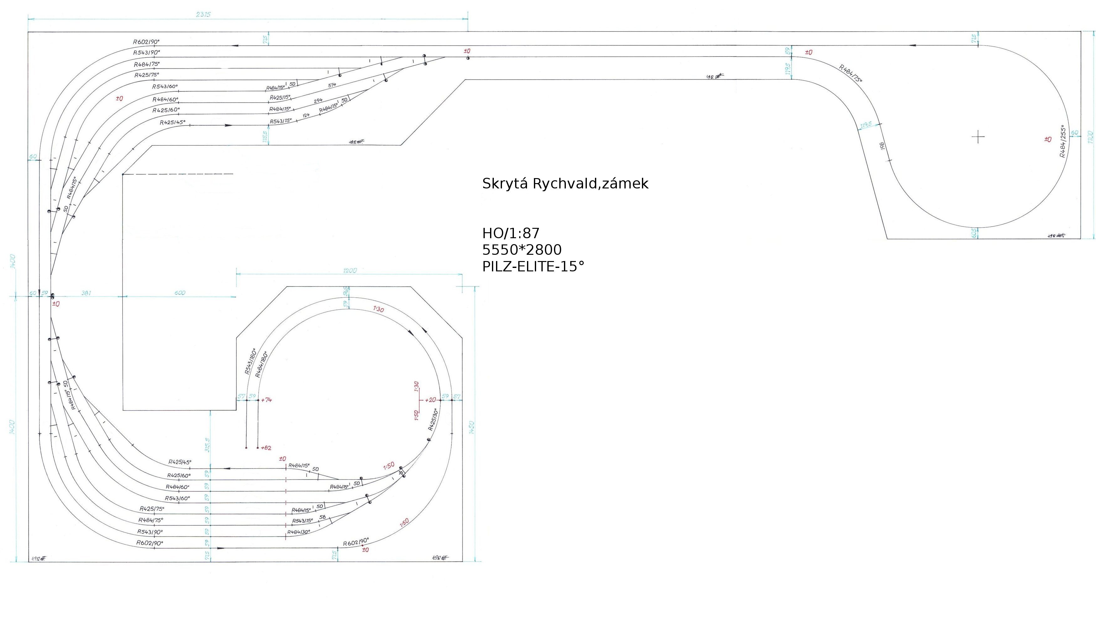

Skrytá Rychvald,zámek HO/1:87_5550*2800_PILZ-ELITE-15°
Po delší odmlce se rodí další kolejiště.

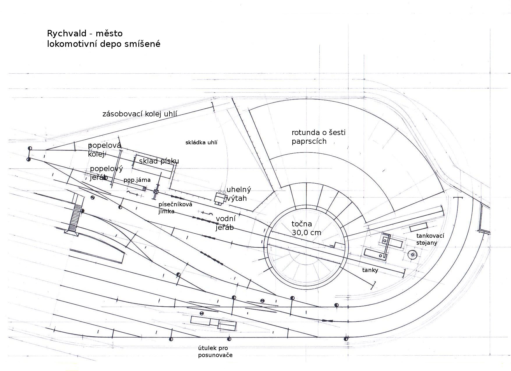

Příspěvekod milan ferdián » čtv 06 zář, 2012 6:47 pm

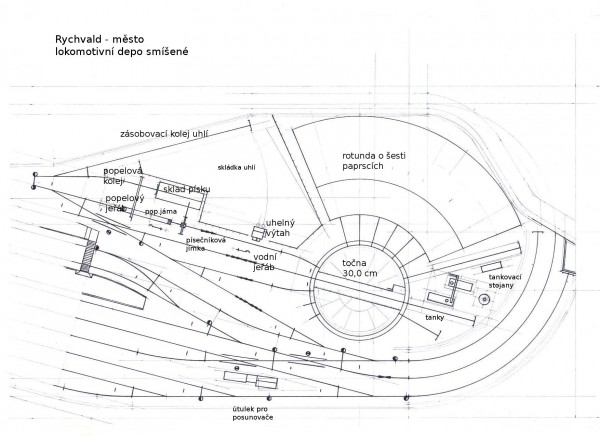

Rychvald - město/lokomotivní depo smíšené/HO-1:87/PILZ-ELITE-15°
Tak nám ta stanička na kraji bohumínska,začla růst. :wink:
Příspěvky: 12194
