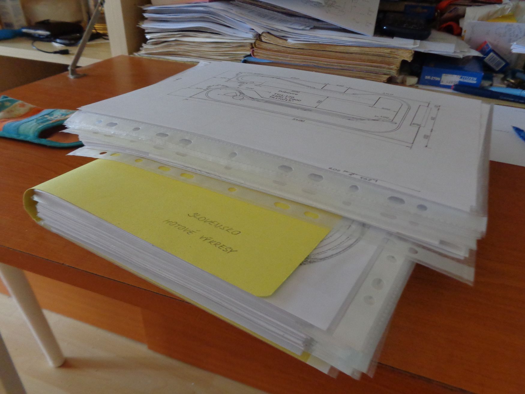

A takto vypadá aktuální stav.K plánkům kolejišť se průběžně doplňují texty.
Příspěvky: 12204
