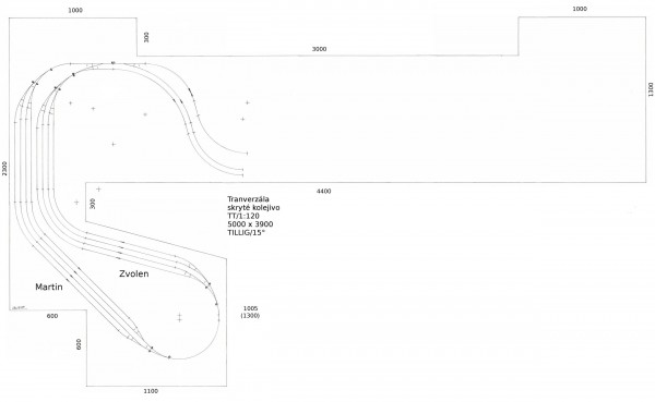

Plocha má už vysněný námět.Volně dle tratí Zvolen - Horná Štubňa - Martin s odbočkou do Handlové.Trať jsem si projel a Bralský a Chotárský viadukt s tunely mají svá kouzla.V Horné Štubné mě zaujala lokomotivní remíza.Modelová velikost ponechána TT/1:120 kolejivo TILLIG/15°IV.díl.
Díky kolego S. :wink: .
Příspěvky: 12200
Re: IV.SLOVENSKO /ex VI.díl Plány koľajísk
Příspěvekod milan ferdián » úte 19 úno, 2019 11:29 am

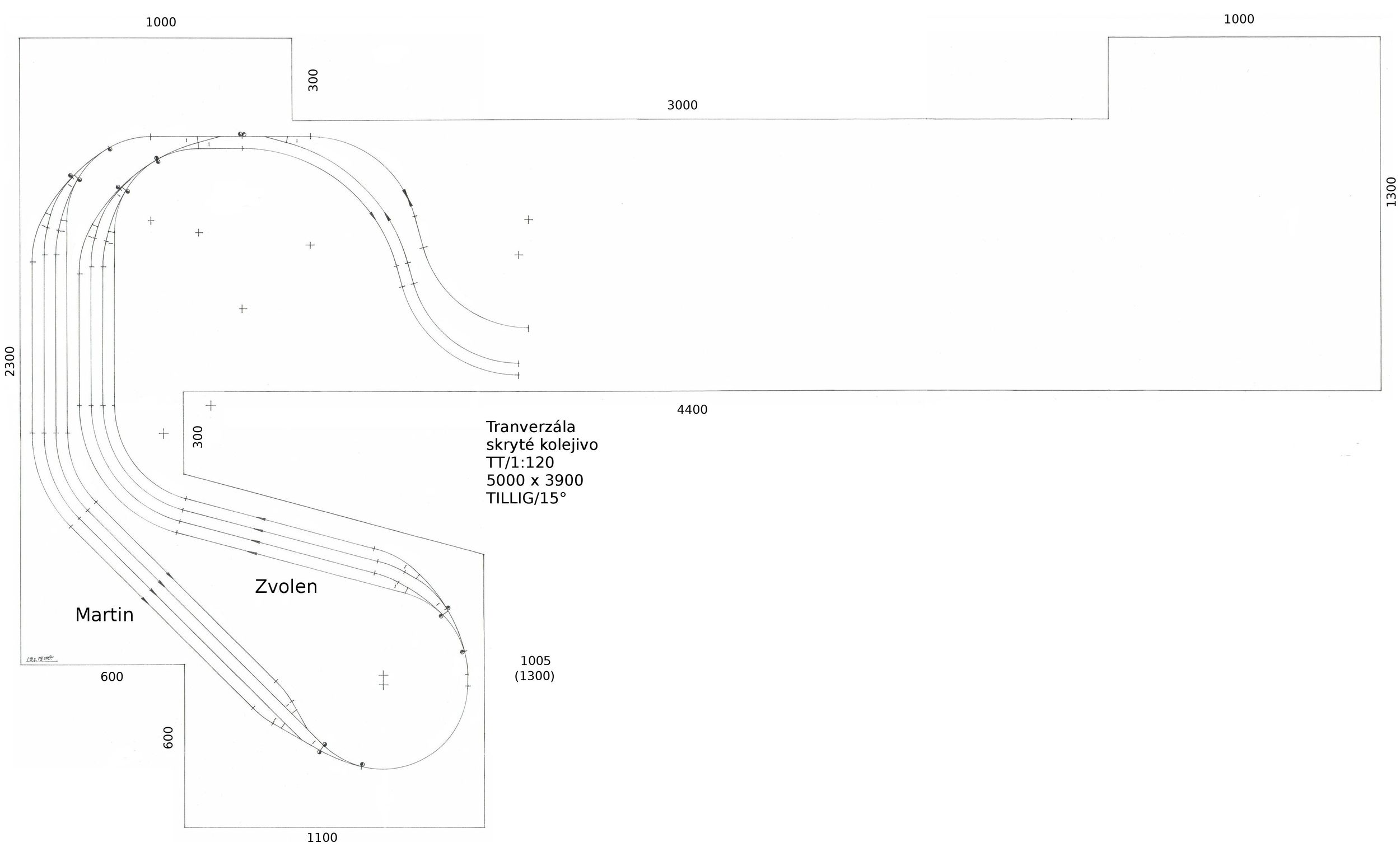

Tranverzála TT/1:120 5000 x 3900 TILLIG/15°
" Zastavujeme ve stanici Sklené při Handlové.Je to nejvyšší bod modelové kolejiště s T.K. +350 mm.Čekáme na osobní vlak z Handlové na koleji 2 a na koleji 3 stojí Pn do Handlové.Z naše osobního vlaku cestující stačili pohodlně vystoupit a i na-
stoupit.Přijíždí protijedoucí osobní vlak z Handlové na kolej 1,ponechán čas na nástup a výstup cestujících a vlak se dává do pohybu.My se též rozjíždíme.Kola zarachotila na výhybkách handlovského zhlaví,malým můstkem přejíždíme potůček,
podjíždíme silniční most,typicky k vidění na modulech a vnoříme se do dlouhého Bralského tunelu.Tma,tma,stále tma,
konečně vidíme světýlko na konci tunelu,majestátně nás vítá Bralský viadukt,který je oproti reálu kapku zmenšen z 90 m na 69 m.Jedno pole vychází na 23 m/190 mm.Projíždíme zastávkou Remäta,zde zastavují jen krátké motorové osobní soupravy 810+010,Pekelský tunel a vítá nás další perlička na modelovém kolejišti,Chotárský viadukt,mostní konstrukce i s předpolí délkově 104 m nezkrácená,s poloměrem R2500 mm/300 m.Výška viaduktu byla snížena z 25 m na 17,5 m.Nabízí se nám překrásný pohled po pravé straně na stanici Štubňa a na opačnou levou stranu do údolí.Poslední tunelový portál Hajnického tunelu a klesáme do skryťáku Handlová v podobě klasické vratné smyčky.Souprava nejdříve objede celou trasu smyčky a potom vjede ze tří staničních kolejí ve skryťáku.V reálu vlaky pokračují do stanice Prievidza ".
Poměry stoupání:
Martin - Štubňa - Zvolen......1:40
Štubňa - Sklené p/H ..........1:30
Sklené p/H - Handlová........1:40
Příspěvky: 12200
Příspěvekod milan ferdián » úte 19 úno, 2019 7:11 pm
K nakouknutí.Pro představu jsou to čtyři výkresy :wink: .Část výkresů na pravé straně jsou smazány :P .
