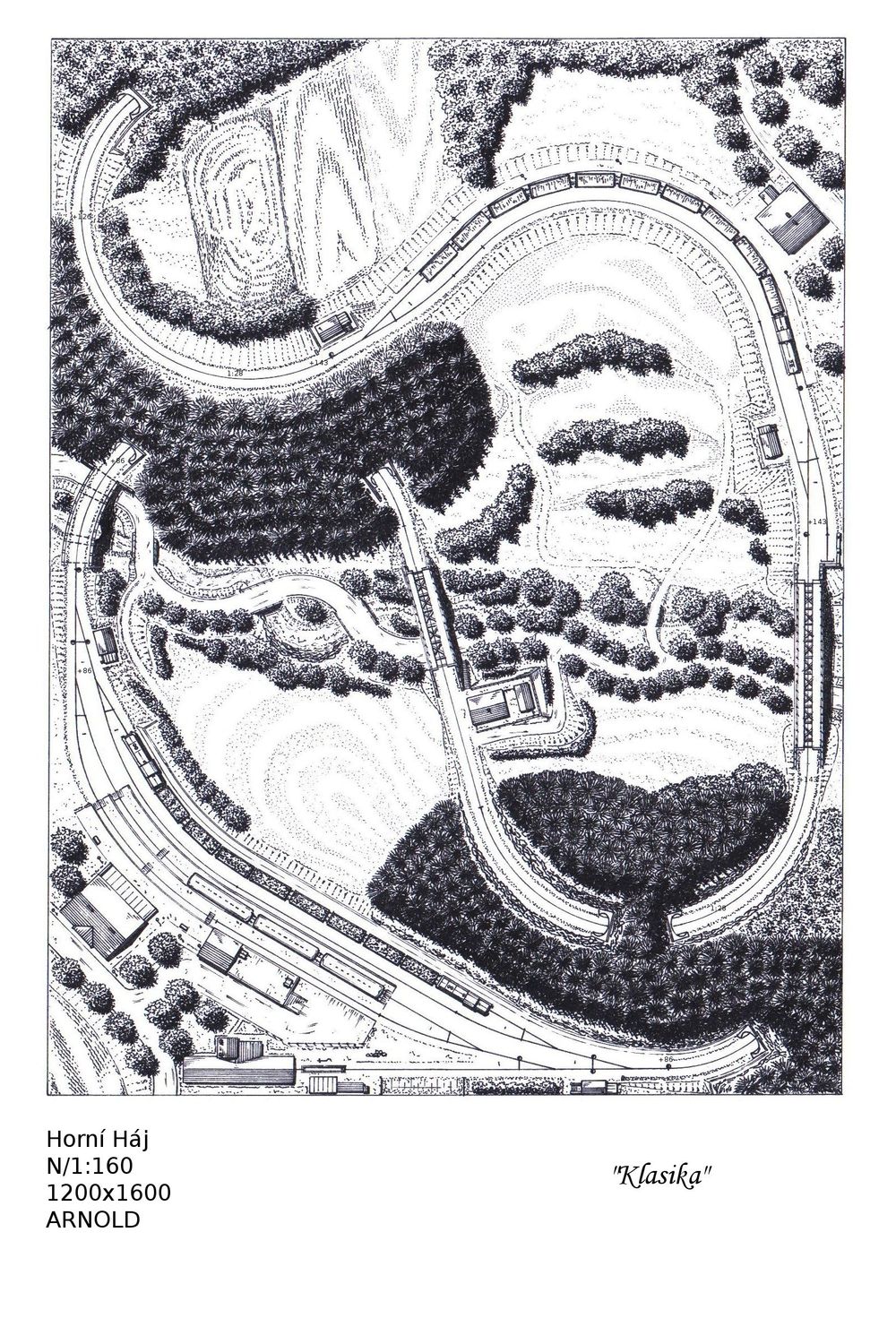

Příspěvekod milan ferdián » čtv 12 čer, 2014 12:27 pm
Horní Háj_N/1:160_1200x1600_ARNOLD
Opět tu máme Krušné Hory.Trať nám stoupá serpentinou do vrcholové výhybny.Z dolní stanice používáme pro uhelné vlaky postrk.Skrytá část kolejiště je řešena tak,že dvě uhelné soupravy,jedna prázdná,druhá ložena,krouží proti sobě.Pro osobní dopravy máme dvě soupravy složené z vozu M240.0/Balm/Balm a dva manipulační vlaky pro obsloužení nákladkových míst na trati.

Příspěvekod chameleon » čtv 12 čer, 2014 3:11 pm
milan ferdián píše:Horní Háj_N/1:160_1200x1600_ARNOLD
no jestli teď vyrazí osobák do kopce, tak ve výhybně lidi budou prolízat mezi vagóny :mrgreen:

Příspěvekod milan ferdián » čtv 12 čer, 2014 5:04 pm
chameleon píše:
samozřejmě Milane paráda, našel jsem dost zajímavých zákoutí, pěkné jednoduché kolejiště - pro krajináře ideální :wink:
Omyl Jiří,naproti právě vyráží uhelnéj loženej s postrkem.MOs odjíždí právě opačným směrem.Výhybna není určena pro vystup/nástup cestujících,ale kdo bude chtít,podmínky tam založeny jsou.Zrušené nástupiště ještě nebylo sneseno :mrgreen: .
Jinak díky.
P.S.To že na proti sobě krouží uhelňáci,tak lze ve skrytu v klidu obě soupravy odstavit,aniž by vadili běžnému provozu na kolejišti.2xMOs a manipuláky se otáčejí ve vratných smyčkách.Pro zpestření provozu můžeme vést osobní spěšný vlak,odstavná kolej ve skryťáku je.
