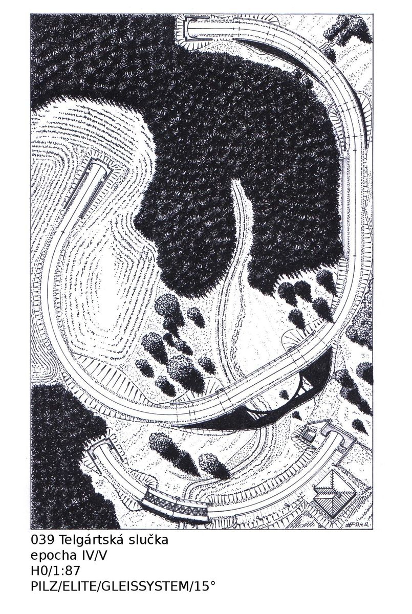

Telgártská slučka_epocha IV/V_H0/1:87_1200*1800
Jak už to bývá,člověk hledá něco konkrétního a narazí na velmi zajímavé téma.Dlouho jsem váhal,zda navrhnout toto kolejiště.První propočty byly velmi špatné a zdálo se,že tento projekt po kolejišti "Domina",pohřbím.Jenže to bych nesměl být já. :mrgreen:
Toto kolejiště řadím stavebně mezi nejtěžší.Je třeba přesně dodržovat sklonové poměry na trati,světlost skrytých prostor,nemluvě,že realizátor musí velmi dobře popřemýšlet,kde umístit konstrukční body pro stavbu nejen tratě,ale i krajiny.Poloměry na viditelné části byly použity R425 a R522.
Sklonové poměry jsou 1:25/1:27 a 1:30.U vratné smyčky jsem musel použit poloměr R400mm.
---rovina +/-0-----------vratná smyčka o třech průjezdných kolejí /952-1189-1918 /
---první patro +144-----výhybna o třech průjezdných kolejí / 1367-1460-2230 /
---druhé patro +284-----větvení
---třetí patro +317-------viditelná trať
---vrchol slučky telgártský viadukt +405----
Všechny viadukty,jak telgártský i chramošský,jsem musel o něco zmenšit.Staniční budova zastávky Telgart - penzion jsem přehodil na druhou stranu.V mostním objektu u této zastávky jsem musel použit trik,aby skrytá trať vedena pod zastávkou nebyla vidět.Celkovou krajinu jsem se snažil zachovat dle daných fotografií.
Hnací vozidla na této těžce sklonové tratě,doporučuji pro vedení dlouhých souprav sergeje,pomeranče i brejlovce,ale všechny stroje bandažované.
Trať skutečně tvoří danou předlohu,tj. spirálu/slučku.

milan ferdián píše:Hnací vozidla na této těžce sklonové tratě,doporučuji pro vedení dlouhých souprav sergeje,pomeranče i brejlovce,ale všechny stroje bandažované.
Pokud to někdo postaví, tak by mne zajímalo - Která mašina tohle projede i se soupravou s bandáží na nápravě, a která i bez bandáží. Byl by to zajímavý test tažné síly vozidel... :lol:
Jinak zas důkaz, že Milan tvoří samé krásné perly. :idea:

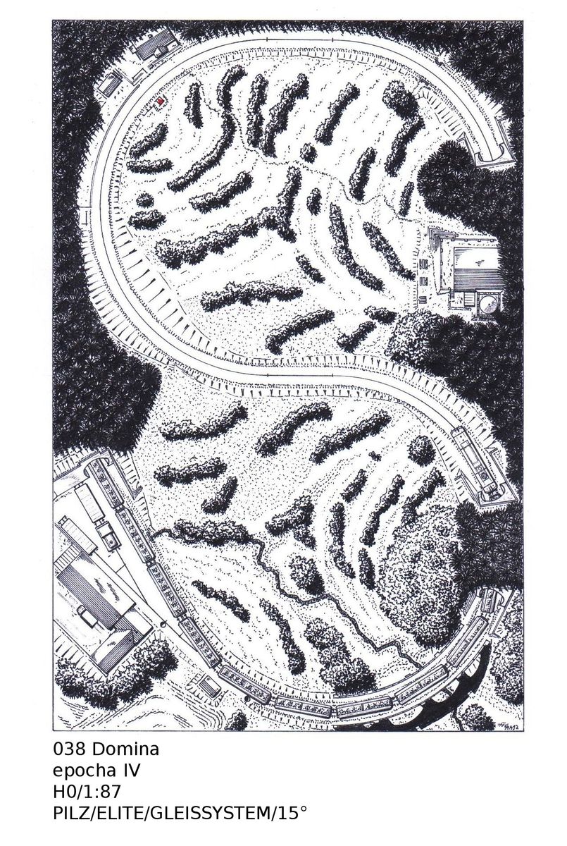

038_Domina_epocha IV_H0/1:87_1200*1800
Dalším tématem,které jsem zpracovával je mezi modeláři dosti neoblíbené.Téma širá trať jsem nazval "038-Domina".Tyto náměty jsou stavebně těžší pro každého modeláře.Samotná viditelná trasa neklade žádné překážky,ale je třeba zajistit potřebné zázemí,pro dostatečný počet vlakových souprav a kolejově zpracovat trasu,aby vlaky nekroužily ve kruhu.Dalším oříškem byla snesitelné délka souprav než jsou na lokálkách.Je navržena skrytá smyčka+kusé koleje s dvěma výhybnami.Celkově na průjezdných kolejí lze umístit pět vlakových souprav.Kusé koleje slouží pro motorové osobní vlaky,jako ucelené soupravy.U nákladních vlaků jsou zde nabídnuty dva uhelné vlaky.První naložena uhlím a druhá souprava prázdná.Těmi to dvěma soupravami ztvárníme pravdivý obraz koloběhu tranzitu uhlí.Vlak je ve složení Sergej(T679.1) + deset Wapek.Celková délka 1800 mm,což na takový daný prostor je dost.Ostatní nákladní vlaky již jsou kratší cca 950 a 1280mm.
Viditelná volná krajiny bude pro vyřádění specialistů na přírodu.Snažil jsem se ji přiblížit dle realitě v dané lokalitě.Těm co mají rádi jen pohyb vlaků v krajině a neholdují posunu ve stanicích.Chtějí si vychutnávat pohled na vyjíždějící z tunelu uhelný vlak,tažený sergejem.Tento stroj majestátně stoupá krušnohorskou krajinou ke hlásce se ze zastávkou Domina,aby se opět ponořil do lesních hvozdů.Zatímco se kocháme květenou a krajinou,z opačné strany se nám po chvíli vynoří Sp ve složení M262.1/3*Balm/M262.1.Po projetí Sp následuje další vlak MOs sólo motoráček M131.1,ten zde již zastavuje.Vystupuje zde řada turistů.
Čas pokročil a plánek jsem trochu upravil.Především jsem vložil malou vlečku,kterou výhradně obsluhuje samostatný vlečkový vlak,protože manipulant nemůže ponechat při posunu vozy na širé trati z důvodů sklonových poměrů.Jelikož jde jen o jeden vagón,tak zde bohatě stačí prasátko.Nechtěl jsem vkládat do zhlaví vlečky anglickou výhybku (je dosti drahá) a proto je trať při obsluze vlečky provozně kryta z jedné strany hláskou a z druhé strany stanici.V případě,že je nutno dle GVD trať uvolnit,vlečkový vlak vyčká na vlečce a po průjezdu vlaku se trať opět uzamkne.Hlásku se zastávkou jsem posunul až dozadu,důvod na druhé straně průsmyku jsou daleko snesitelnější sklonové poměry tratě.Dalším doplňkem je rozhledna s malou restauraci pro turisty a výletníky.Podkladem pro rozhlednu je z Háje u Aše.

Teda obojí je moc pěkný, ale na můj vkus to má příliš málo výhybek (asi bych tato temata viděl radši jako součást většího, nikoli však už minimalistického celku). Trochu nerozumím vlečce s extra kolejí s prasátkem a nějakým vozem, proč je tam ta kolej navíc? Jako odvrat by to bylo špatně, a pokud by mířila na druhou stranu, vzhledem ke sklonovým poměrům, i zbytečně.

DannyK píše:Teda obojí je moc pěkný, ale na můj vkus to má příliš málo výhybek (asi bych tato temata viděl radši jako součást většího, nikoli však už minimalistického celku). Trochu nerozumím vlečce s extra kolejí s prasátkem a nějakým vozem, proč je tam ta kolej navíc? Jako odvrat by to bylo špatně, a pokud by mířila na druhou stranu, vzhledem ke sklonovým poměrům, i zbytečně.
Danny,kdyby jsi pozorněji četl,tak by jsi věděl proč na vlečce je odstaven vlečkový vlak.Prázdný vůz je již přistaven ke skladu,prasátko s naloženým vozem čeká,až projede uhelný vlak a uvolní se trať.Proto jsem psal o samostatném vlečkovém vlaku této vlečky,byť obměnou je jen jeden vůz.Bohužel prostorové možnosti jsou limitované požadovanými rozměry 1200*1800.

Sorry, teď mi to teprve docvaklo, počítal jsem, že buď vezu vůz na vlečku, nebo z něj odvážím. Neuvědomil jsem si možnost výměny kus za kus.
