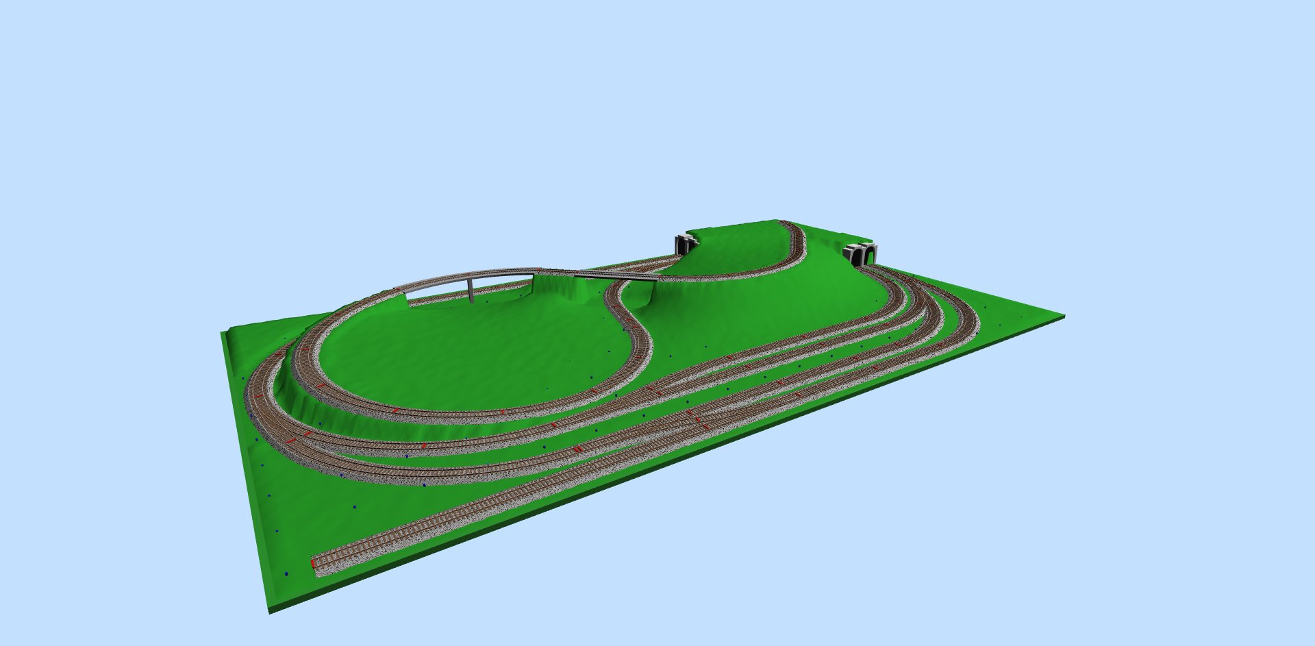

Příspěvekod peky1128 » pon 16 bře, 2026 7:34 pm
Ahojte,som zatial priestorovo obmedzeny,no aj tak chcem ostat pri H0. Po zhliadnuti par videii o stavbe kolajisk, som si nieco navrhol, jeden pan to mal na youtube. Celkom sa mi to na paci,ale aj tak to skusim hodit sem,ci vam k tomu nieco nenapadne.
Mozem ist priestorovo max. na 2100x1100 cm

(133.17 KiB) 105 krát

Příspěvekod tabletrain » úte 21 dub, 2026 5:23 pm
Takto by som chcel byť obmedzený 2100x1100cm, teda 21 x 11metrov, to bude pekné koľajisko.

Příspěvekod Zlámalík » úte 21 dub, 2026 5:55 pm
Když se to tady objevilo - nechceš tomu dát nějaký víc modelový vzhled? Třeba aby tam byla stanice, která má skutečný vzor (nebo se hodně podobá)?
Zkus projet tohle vlákno: viewtopic.php?f=1&t=4120 a uvidíš, jestli tě to chytí. Rozměrově to do H0 bude pasovat.
