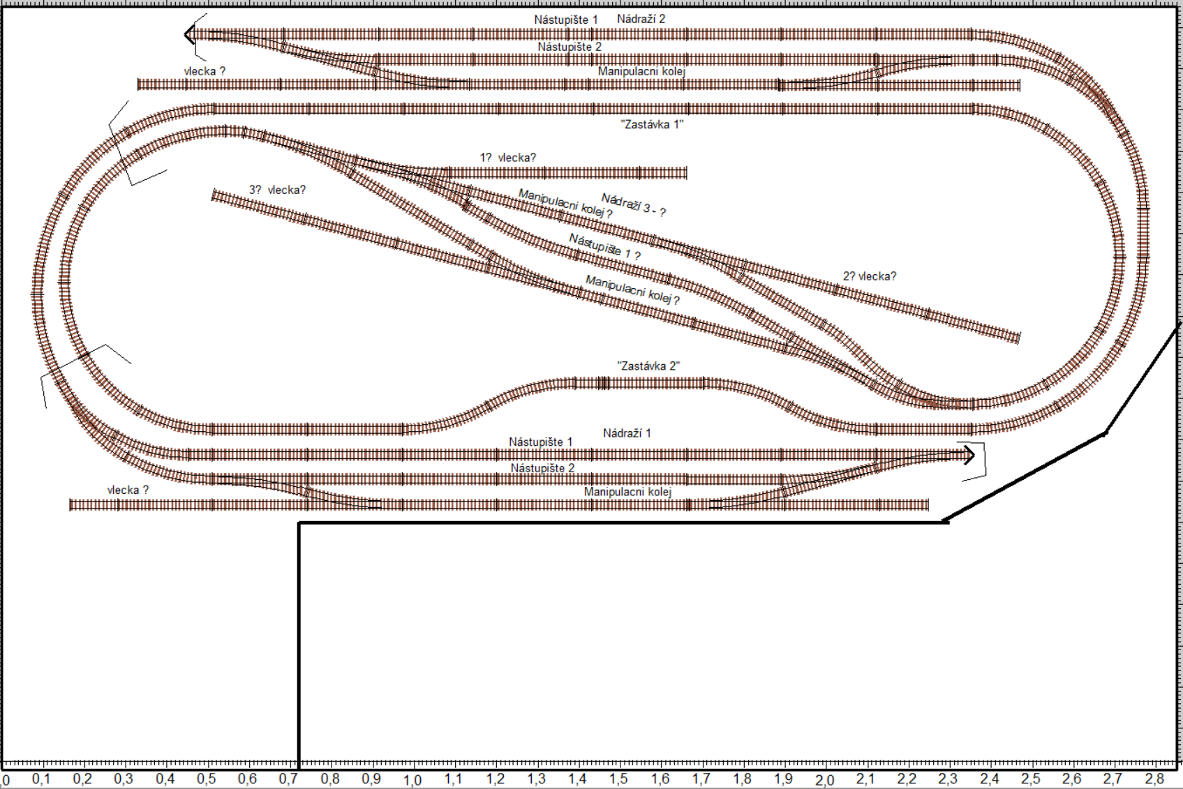

Zalíbil se mi tento plánek
Planek
Chtěl bych ho rozšířit o skryte nádraží tak, že ze dvou koncových stanic udělám mezilehlé, s dvěma nástupišti a jednou manipulační kolejí s nšjakou vlečkou/nákladištěm. Snad jsem to dobře nakreslil? Může to být takto provozované?

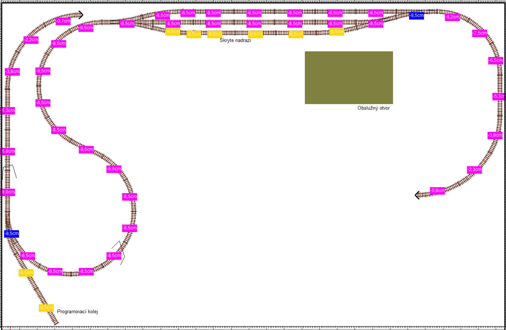

Skryte nadrazi s klesanim
od něho si případně udělat programovací kolej, protože to leží vlastně na mém pracovním stole.
Co moc nechápu je to prostřední nádraží c. 3 ? Rozumím tomu, ze tam jsou různé vlečky/nákladiště, ale nechápu, jestli tam je jedno nástupiště nebo dvě nebo žádné? Z toho plánku z časopisu to nedokážu se svými schopnosti začátečníka vyčíst, i když jsem si už nějaké věci nastudoval. Mohl bych si tento prostředek kolejiště trochu zjednodušit, abych opět mohl docílit dvou nástupišť a například 1 nebo 2 vleček/nákladišť, případně depa?
A ta "zastávka 1" "zastávka 2" mohu provozovat pouze jako například zastávku, i když to je opticky součást nádraží 1 a 2?

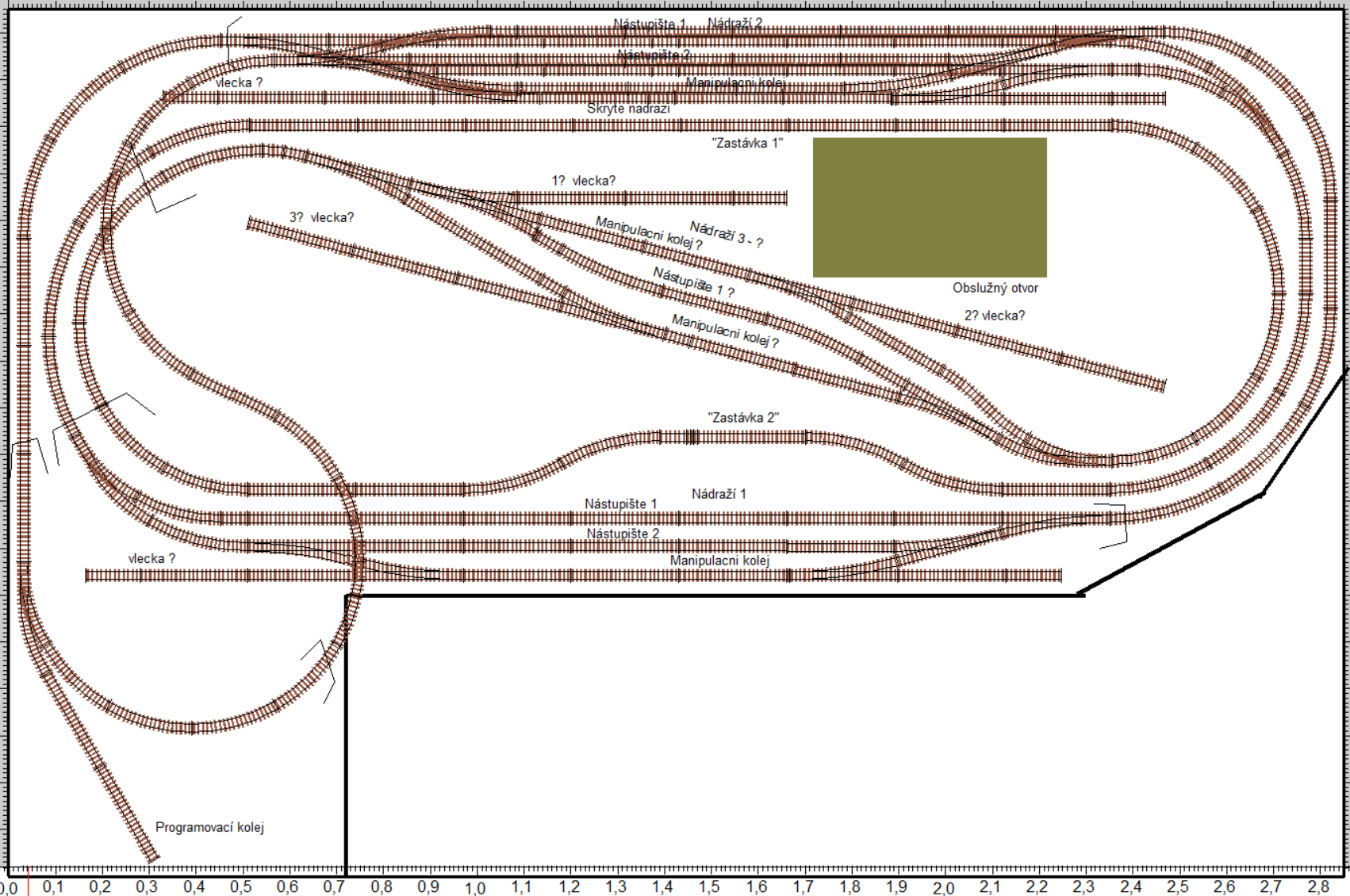

Re: Návrh kolejiště H0 a jeho simulace v Transport Fever 2
Příspěvekod HouseGregoryMD » sob 30 črc, 2022 11:50 am
Přikládám ještě obrázek celkový
Kolejiste

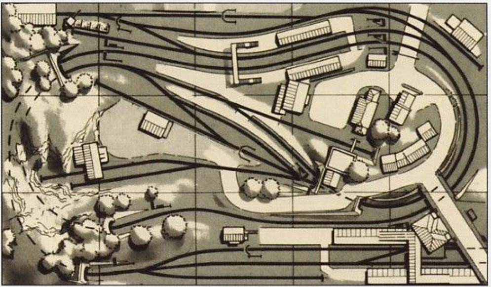

A schema z casopisu v detailu
Schema z casopisu
