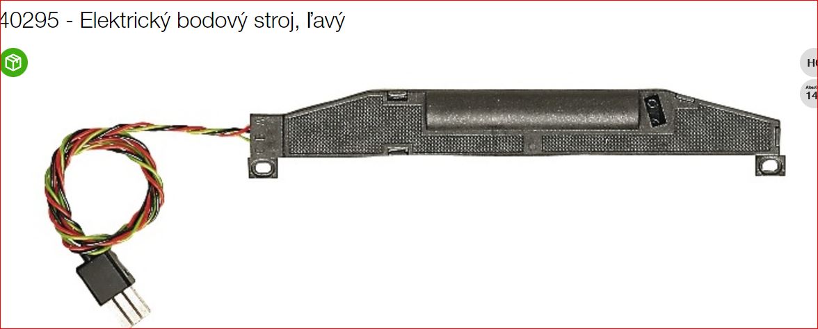

Příspěvekod pavolb » čtv 12 bře, 2020 8:28 am
Zdavim vie mi prosim niekto poradit ohladom dekoderu k tomuto prestavniku? Mam len jeden lebo sa tam nezmestil MTB ktorych mam viac . Tak ze potrebujem len dekoder na jednu vyhybku

Příspěvekod Trixt » čtv 12 bře, 2020 10:48 am
Edys píše:Mam len jeden lebo sa tam nezmestil MTB ktorych mam viac
Omlouvám se, že ti neporadím s dekodérem, ale u MTB přestavníku jsem problém místa řešil tím, že struna byla dvakrát zalomená a přestavník byl umístěn bokem. Nebylo by to vhodné i pro tvůj případ? Nemusel bys kupovat dekodér.
Trixt
Příspěvky: 1342
Re: Přestavníky + kolejivo
Příspěvekod hopeter » čtv 12 bře, 2020 12:09 pm
Já ještě doplním. Pokud by byl problém s pákou tak existují modelářské lanovody - plastová trubička+ocelová struna. Tu můžeš celkem libovolně natvarovat a přestavník mít klidně půl metru i více od výhybky. K dostání jsou v potřebách pro letecké modeláře.
