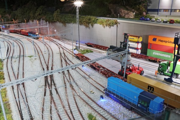

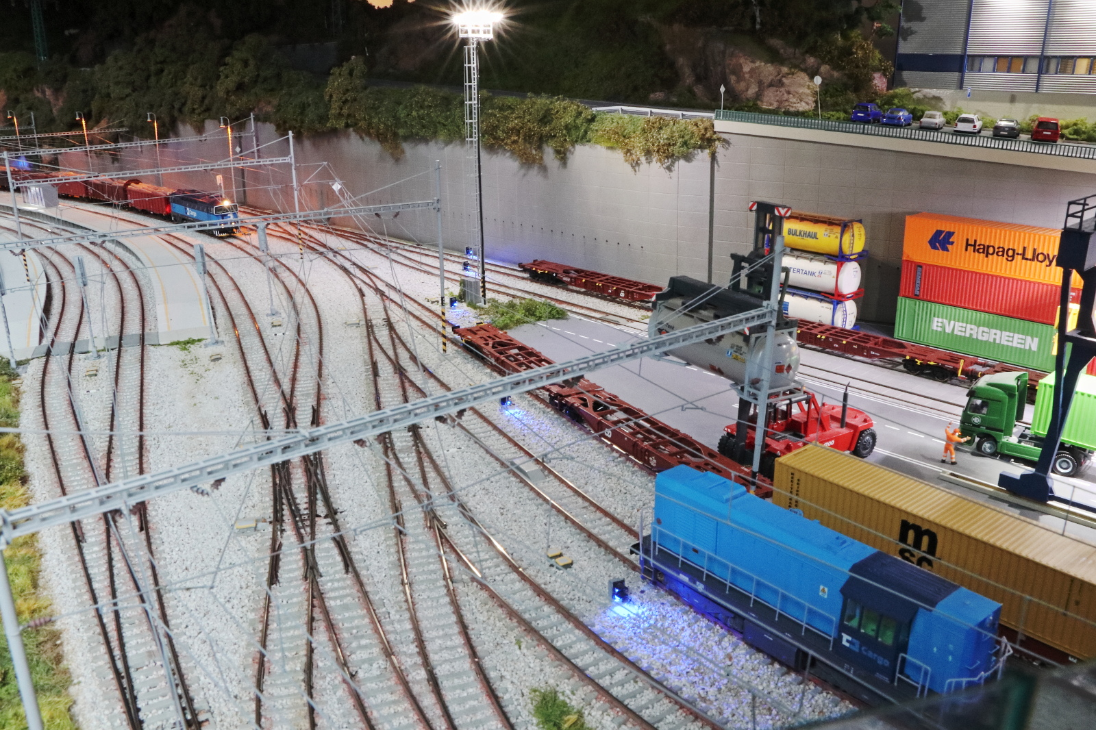

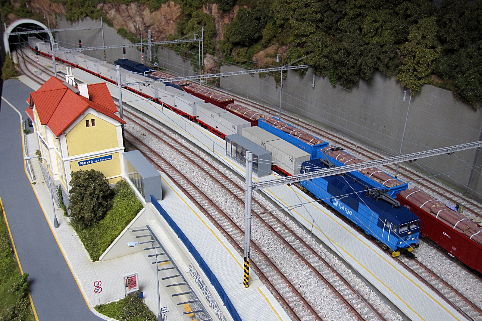

Zdravím,
jen názor - stanici Mokrá nad Soupravou (také v ŽM 06/2020) jsem stavěl z ROCOline s výškou kolejnice 2,1 mm (tj. code 83). Hledal jsem kompromis mezi robustností (zejm. u výhybek) a modelovostí. Nešlo o diorama, alebrž o provozované a hlavně reálně udržovatelné kolejiště. S výškou profilu možná víc než jízdní vlastnosti souvisí odolnost - když jazyky výhybky tisíckrát přejedeš hadrem, mělo by z nich ještě něco zbýt. Po pár letech provozu můžu říct, že se kolejivo osvědčilo. Výhody:
- dobře navržená geometrie (i při použití štíhlých výhybek na průjezdných kolejích vyšlo zhlaví kratší než z výhybek PECO - viz foto - až se mi nechtělo věřit)
- vzhledově celkem OK (vizuálně pro VI. epochu asi za Tilligem, ale prostě jsem se z nějakého důvodu vrátil k Rocoline)
- příjemná stavba, provozně bez problémů
Jo, a vše jsem řezal a stavěl z flexi (protože jinak pěkný poloměr oblouku nejde udělat) :D
