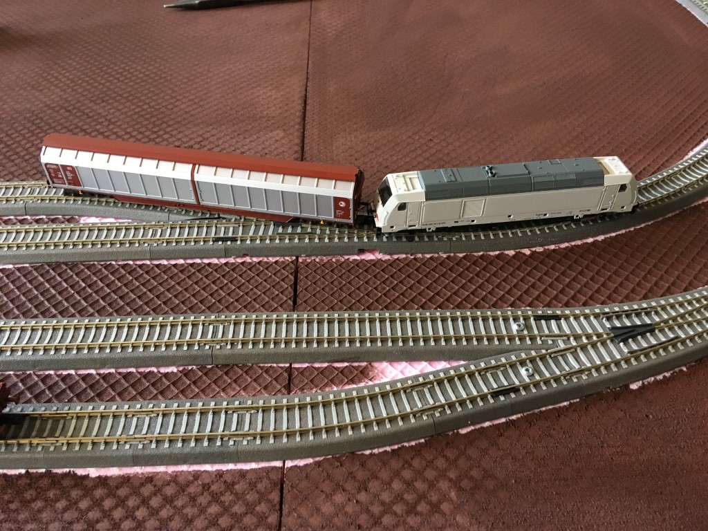

Příspěvekod skunco » ned 08 zář, 2019 6:48 pm
Som začiatočník, ... pripájam v prílohe ... prečo sa v zákrute zavadia o seba nárazníkom? Koľajisko je zo základných setov tillig.
Ďakujem za odpoveď.

Příspěvekod brejsak » ned 08 zář, 2019 7:27 pm
Dobrý večer, pokud vidím podle přiložené fotky, dojde k tzv. přenárazníkování. Problém je jednak v kolejivu, které je sice normované, ale musíte se na to podívat trochu obšírněji. Podle fota máte základní kolejivo s poloměry R1, tedy nejmenší poloměr a chcete na tom jezdit s lokomotivou, která by nikdy(myslím ve skutečnosti( na tak malém poloměru ani jezdit nesměla, lokomotivy díky zavěšení skříně nemohly projíždět všechny oblouky a měly od výrobce předepsaný minimální poloměr oblouku. To za prvé a za druhé máte za lokomotivu zavěšen vagon z VI. epochy, který je extrémně dlouhý a nastává právě ten Váš problém.
Ale teď k řešení: pokud chcete jezdit s takovouto sestavou na tom kolejivu, máte v zásadě jen dvě možnosti - první je vyměnit nárazníky za kratší nebo druhou možnost, do patic pro spřáhla použít spřáhla delší, tím se sice zvětší vzdálenost mezi lokomotivou a vagonem, ale nebude Vás to zlobit!
Byla by asi ještě možnost, a to vložit nějaký krátký(myslím dvounápravový)vagon vložit mezi tuto sestavu a díky vzdálenosti otočných bodů a os podvozků to budete také eliminovat. A ještě mi napadá další možnost, použít kolejivo o větším poloměru, jako ve skutečnosti, jinak s tím nic jiného neuděláte.

Příspěvekod sidlo » ned 08 zář, 2019 7:37 pm
Norma NEM103 Průjezdný průřez https://morop.eu/downloads/nem/de/nem103_d.pdf
Norma NEM111 Minimální poloměry https://morop.eu/downloads/nem/de/nem111_d.pdf
Zřejmě se jedná o vozidla skupiny C. Potom je dovolený minimální poloměr oblouku 495 mm.
