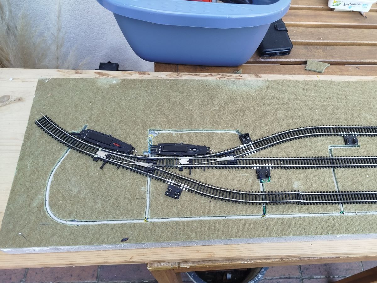

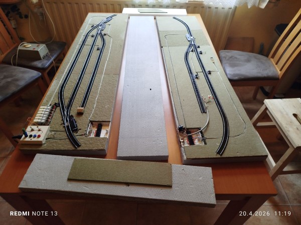

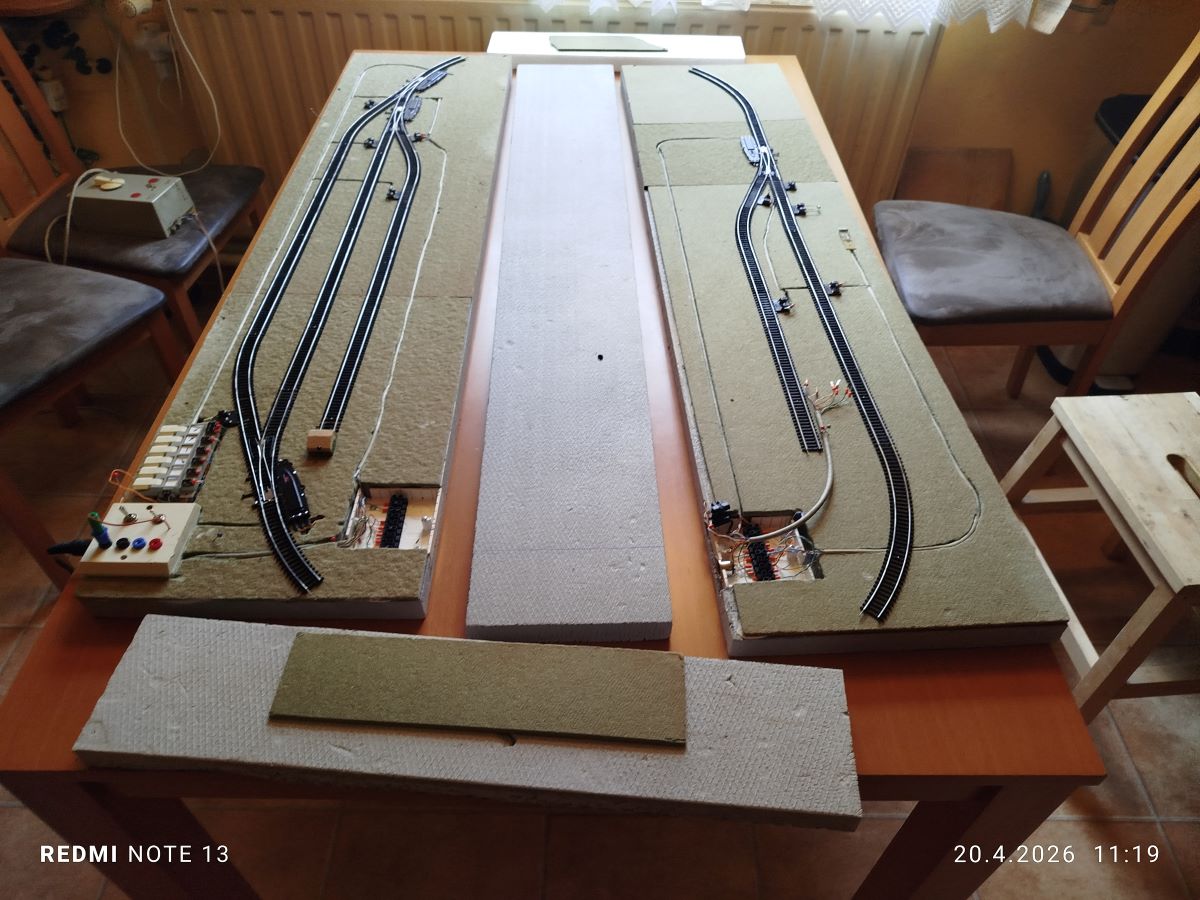

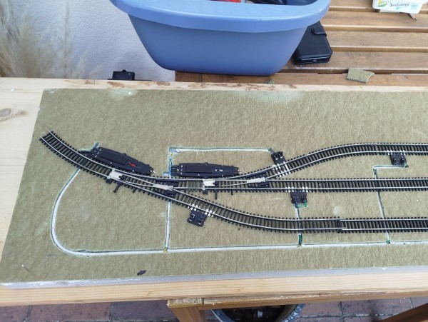

Teď jsem stavěl základ jednoduchého "domácího" kolejiště v měřítku TT. Postaveno na styrodurové desce 125x60x3 cm , přeříznuté napůl. Nahoře nalepena podložka pod plovoucí podlahy. Rozvody podpovrchově v drážce, svedené do jedné rozvodnice.
Celé to vypadá takhle:
Pro šťouraly:
Žádná sofistikovaná konstrukce, nejprimitivnější řešení jen co TT (BTTB) dokáže.... Žádné přesně napojené koleje. V oblouku koleje nastrkávací. Pokračovat ve stavbě se dá, samozřejmě, klasickými modelářskými metodami.
Lehoučké, dá se pověsit na zeď, strčit pod postel nebo mezi dva papíry na pracovním stole... :roll:
Jezdit se dá digitálně, je možná přestavba i na digitální ovládání příslušenství. V tomto případě asi nejlépe systémem MGP (nejsem v žádném vztahu k žádnému zdejšímu respondentovi).
