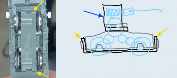

Dobrý den. Tak trochu se omlovám za neomalený dotaz, možná položený do špatného chlívečku, ale odpověď se mi nedaří najít ani zde, ani s Googlem, ani s YouTubem. Jsem začátečník, učím se tak trochu se synem, potřeboval bych poradit, jak rozebrat Herkules ze start setu ROCO - 5190001, konkrétně podvozek. Stránky výrobce jsou na informace skoupé, hledám pořád nějaký šroubek, táhlo, ještě nemám ten správný cit a nechci tomu nějak ublížit. Je tu, proím, někdo, kdo zná nějaký grif, má podobný model atd? Děkuji.

Spodní kryt podvozku se dá (blbě) sejmout tak, že se plochým tenkým šroubováčkem odehnou oba konce (viz žluté šipky), aby přeskočily přes západky.
Nakreslil jsem vám, co vás čeká uvnitř - shora je na podvozku převodovka (modrá šipka), spojená s motorem pomocí kardanu, v převodovnce je šnek. Ten točí několika do sebe zapadajícími ozubenými koly a točivý moment tak převádí na nápravy (ano, na obrázku je "o kolečko míň", vím to :-) )Tento princip v různých obměnách používají nyní prakticky všichni výrobci.
Když už to rozeberete, zkontrolujte, kolik je tam vazeliny - stačí jen tak, aby to bylo lehce mázlé, netřeba z toho dělat pojízdnou mazničku pro celé kolejiště, jak to často dostanete z výroby. Vhodná vazelina je nějaká bílá na jemnou mechaniku.
Na kola shora či zboku přiléhají sběrací plíšky proudu pro lokomotivu - očistit a lehce napružit.
