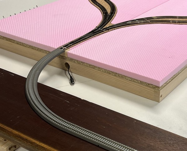

Dobrý den,
chtěl bych se zeptat jestli by mě někdo poradil jak by bylo možné kombinovat profilové kolejivo TT Tillg a kolejivo TT Tillg podkladem (chybí poloměr 267 mm) ?
Předem děkuji za odpověď

Příspěvekod rawen » pát 18 črc, 2025 4:50 pm
Zkus to, prosím, upřesnit.
Máš kolejiště z kolejiva s podkladem a potřebuješ ten oblouk, který se nevyrábí?
Použil bych buďto pražcové pole nebo obloukovou kolej a dovyrobil si k ní podklad patřičné tloušťky. Maje CAD, 3D tiskárnu i laser, volil bych tyto moderní technologie. Pokud je nemáš, tak pohledej správně tlustou překližku nebo plastovou destičku a vyřež to ručně.

Příspěvekod skipper » sob 19 črc, 2025 4:26 pm
Moc děkuji za odpověď. Jsem naprostý začátečník, ale chápu, že se profilivé kolejivo musí podložit, aby výškově odpovídalo kolejím s podkladem. Ale jedná se mi o to jak se napojit (nechcese mi pájet) ty dva systémy (jestli to vůbec jde). Týká se to třeba i napojení koleje s podložím na most jehož součástí jsou koleje. Předem děkuji za odpověď.

Příspěvekod rawen » sob 19 črc, 2025 5:39 pm
zkusím rychlou odpověď a třeba mne někdo opraví / doplní / vyvede z omylu :)
Kolej s podkladem má jednak mechanickou spojku a jednak (na fotce ve stejném místě, blíž ke kameře) spojení elektrické. Hotové koleje mají ty samé elektrické spojky. Takže (zde tipuju) by mělo stačit nasunout a podložit. (Možná bude kolidovat mechanická spojka s krajním pražcem, a ten jde odříznout.) Elektricky to spojíš, mechanicky ne, resp. ta elektrická spojka to částečně udrží.

Příspěvekod Sandy » ned 20 črc, 2025 12:24 pm
skipper píše:Moc děkuji za odpověď. Jsem naprostý začátečník, ale chápu, že se profilivé kolejivo musí podložit, aby výškově odpovídalo kolejím s podkladem. Ale jedná se mi o to jak se napojit (nechcese mi pájet) ty dva systémy (jestli to vůbec jde). Týká se to třeba i napojení koleje s podložím na most jehož součástí jsou koleje. Předem děkuji za odpověď.
Je to úplně jednoduché...
Z koleje s podložím stáhneš kolejovou spojku. Pak odřízneš "vodící plast", který je pod ní. Začistíš a kolejovou spojku vrátíš zpět. A můžeš obě koleje spojit. Následně vytvoříš nové podloží pod kolejí bez něj. Způsobů je spousta.
Na mostě uděláš to samé. Jen kolej bez podloží musí minimálně přesahovat délku mostu

Příspěvekod petr2023 » pon 21 črc, 2025 10:46 am
rawen píše:Ahoj,
Přesně jak píšeš. Koleje s podložím a koleje bez podloží se dají libovolně spojovat standardníma spojkama a to ať už izolovanými nebo vodivými.

Příspěvekod skipper » stř 23 črc, 2025 10:21 pm
Děkuji za následné jednoznačné vysvětlení. Už jsem si to vyzkoušel v realu. Odstraní se spojka v plastu na koleji s podložím a pro spojení s kolejí bez pod loží se použije kovová spojka používaná pro koleje bez podloží.
