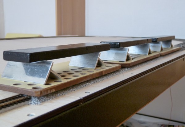

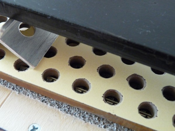

Dovi píše:Takže pokud nemají možnost při schnutí snadno odcházet pryč do ovzduší, kolejnice snadno chytnou lišku.
Já jsem to řešil takto, a navíc je zatížení rovnoměrné. Pokud se na koleje položí například několik závaží za sebou tak může vzniknout v místě zatížení průhyb. A potom je z toho zvlněná trať jako v reálu.
martin-tt
Příspěvky: 208
Re: KOLEJIVO
Příspěvekod Tomáš10 » pát 18 dub, 2025 1:02 pm
Já dal na zalitý štěrk mezi kolejnice dřevěný nosník šířky 12mm, vedle trati další laťky a zakryl knihami do druhého dne.
Žádnou lišku jsem nikdy neměl.
