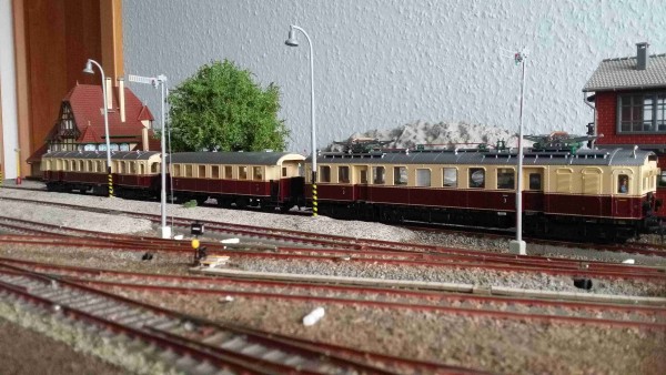

Například pára Roco BR18 i BR 50 od FML a to je můj mazlík - německý motorák Roco s přívěsem dle fota a možná je to kolejivo Míra s FML říkal, že taky nemá problém s jejich kolejivem....
