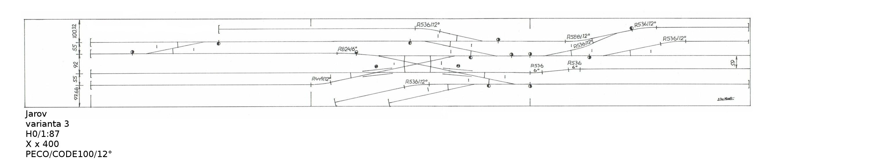

Jiná varianta hlavové stanice.Výtažná kolej 4v slouží jen pro vytažení/přistavení osobních souprav k nástupištím a obsluze pošty.Posunovací lokomotiva "LEGO" slouží k tomuto provozním úkonům.
Výtažná kolej 3v slouží pro posun v nákladové částí.
Přidal jsem zleva další díl s výpravní budovou.Zda bude dlouhý 30,0 nebo 20,0 cm ponecháme na staviteli.
edit:kolej 9 manipulační/nad ní na tu plochu si dopište volná skládka

Příspěvekod jaro99 » čtv 18 dub, 2019 6:30 pm
Tak toto je paráda. Kóty veľmi pomohli, ale ak spojím proti sebe dve 12` výhybky (hneď prvé dve zľava), na osovú vzdialenosť 55 mm sa neviem dostať. Vychádza to na 50,5 mm. Na rozteč 55 mm by bolo potrebné medzi výhybky vložiť strašne krátky rovný kus koľaje. Vo Wintracku používam výhybky SL-91 -polomer 610 mm, 12`. Ako dosiahnuť tých 55 mm?
A ešte jedna vec, ak by ťa to veľmi neobťažovalo, mohol by si mi spraviť kóty aj na tvar "I" v tvojom prvom návrhu?

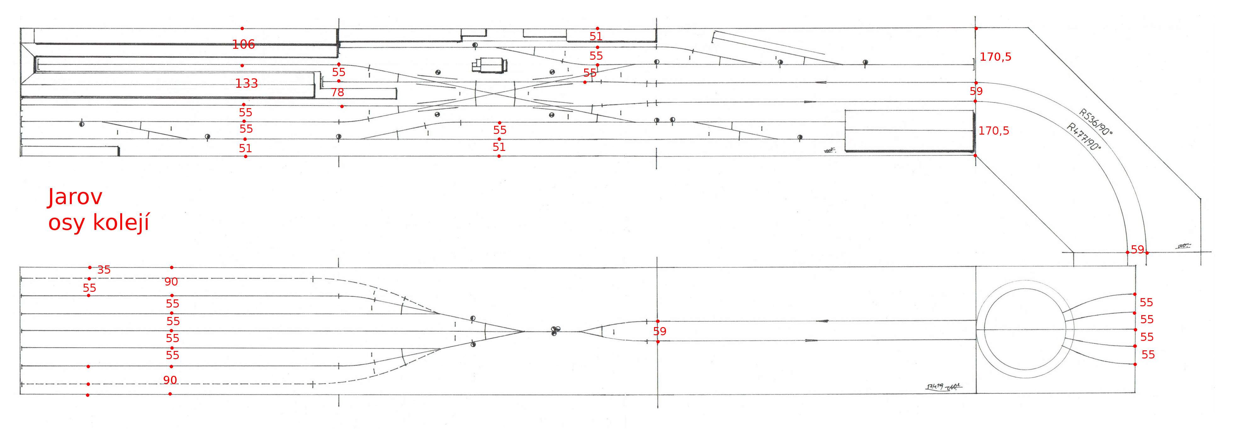

První okótována.Mezikusy - to je problém výhybek PECO.Jsou navrženy a vyráběny podle anglických standartů a norem :!: Poloměry výhybek jsou imaginární :!:

jaro99 píše:ale ak spojím proti sebe dve 12` výhybky (hneď prvé dve zľava), na osovú vzdialenosť 55 mm sa neviem dostať. Vychádza to na 50,5 mm.
Díval jsem se co nabízí PECO ve svých kolejových plánech.Jestli se chceš zbavit těch mezikusů,tak pokládej výhybky styk na styk.Ale pozor,píšeš o 50,5 mm rozteč os,NEM 102 píše obrys vozidel 48 mm,což by jsi měl bezkolizní provoz v přímých úsecích.Nevím,jak bude vycházet osovost kolejí,při položení výhybek v odbočném směru.Pro traťové oblouky musíš dodržet tu rozteč kolejí,co jsem ti doporučil 59 mm.Zmenšíš poloměr a máš kolize vozů skupiny "C".

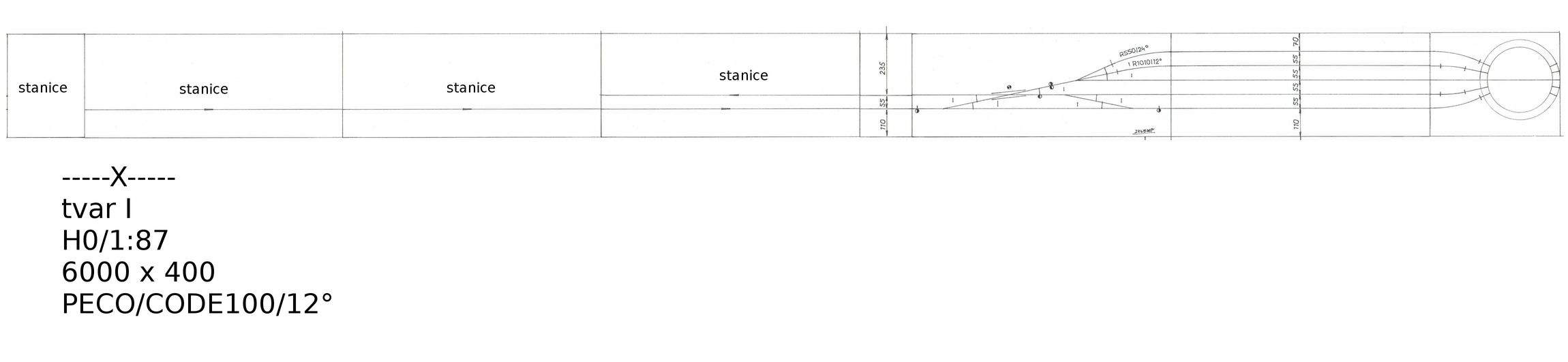

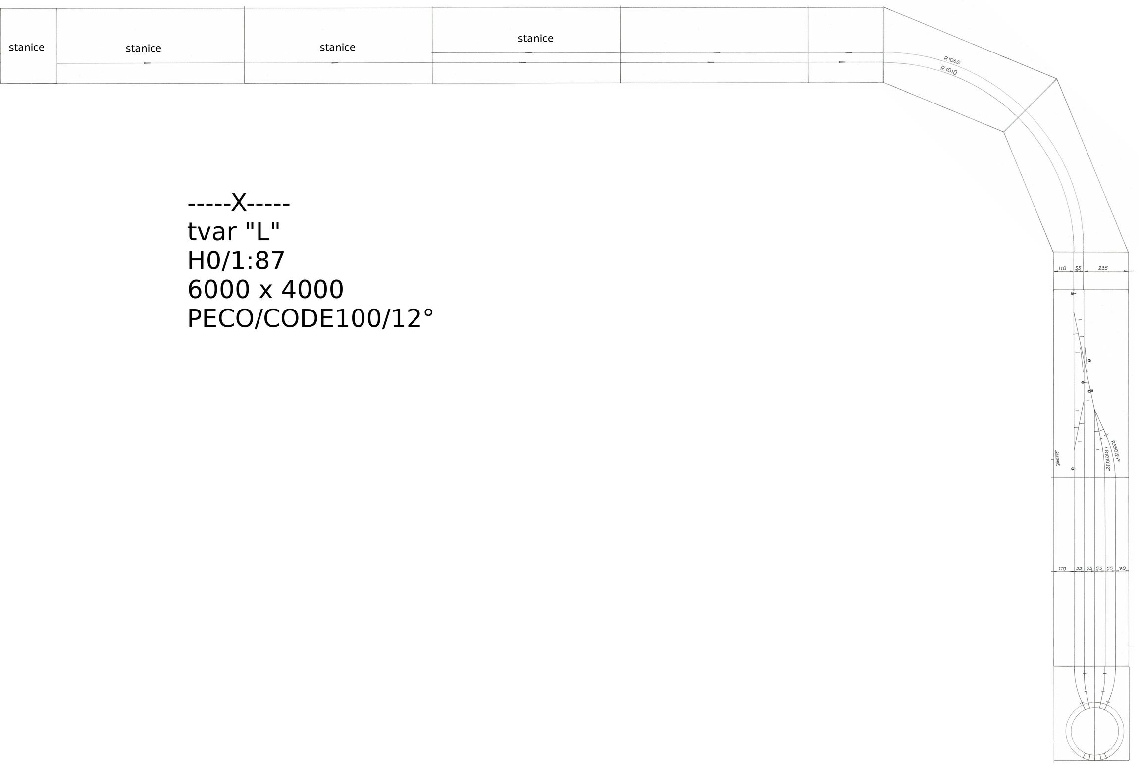

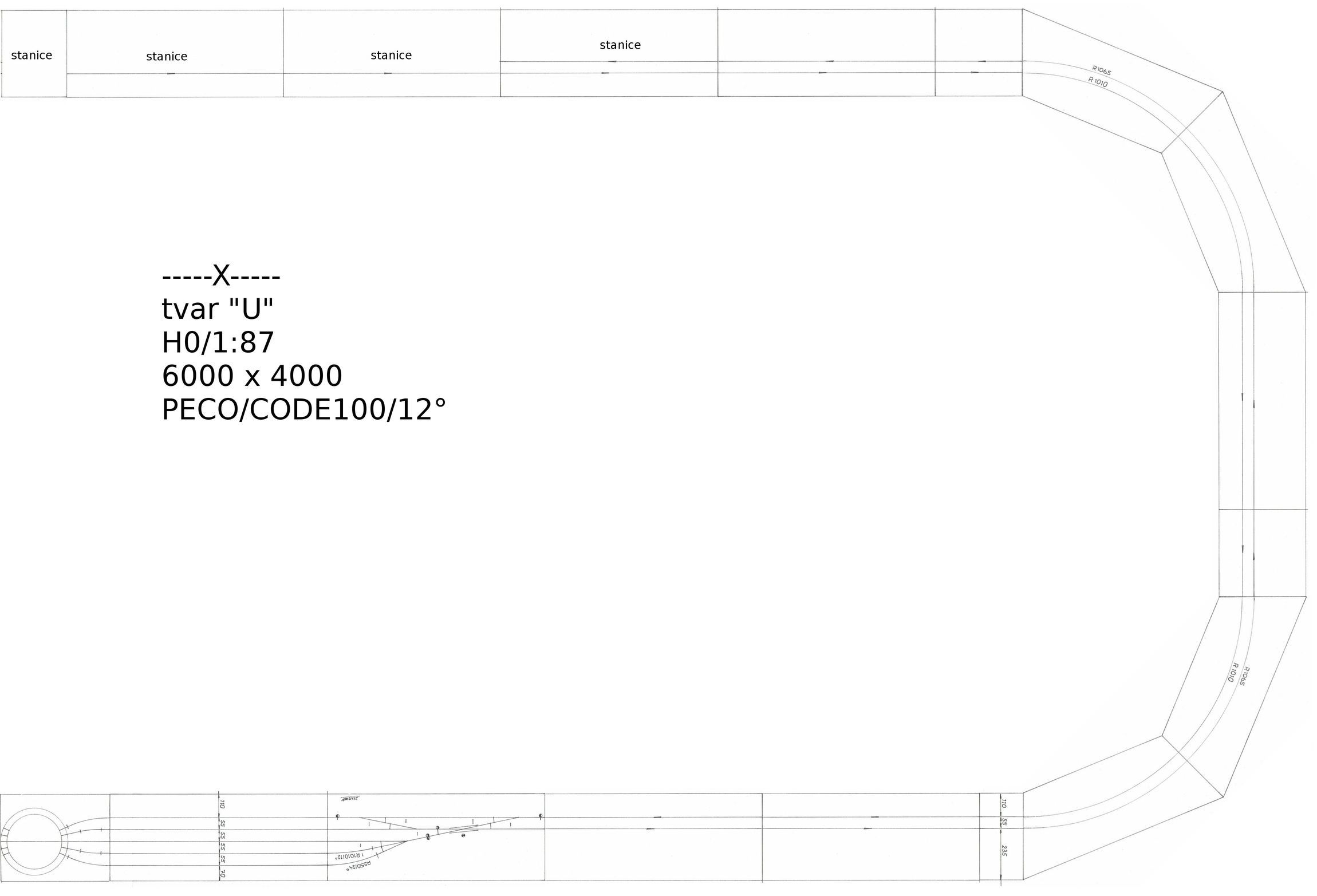

Příspěvekod milan ferdián » sob 27 dub, 2019 10:24 am
Jaro v pohodě.Každý se učíme a spoustu věcí já taky neumím.
-----X----_tvary_ H0/1:87_6000 x 4000_PECO/CODE100/12°_
Kazety délky:
1000 - přímý staniční/traťový
500 - traťový (točna)
400 - přímý traťový
300 - staniční (bez kolejí)
200 - přímý traťový
995 x 370/45° - obloukový/traťový R1065-R1010 (oblouké kazety 90°zabírají plochu přesně 1300 x 1300)
Poznámka:
V těchto variantách není zveřejněna vizualizace hlavové stanice.Jedná se o město,které dlouhodobě usilovalo o železniční spojení,ale svoji nerozvážnosti hned v začátcích při budování železnic,přišlo.Marné bylo jejich úsilí,tak jsou aspoň modelově/virtuálně spojeny s Vídni a to dvojkolejně.
