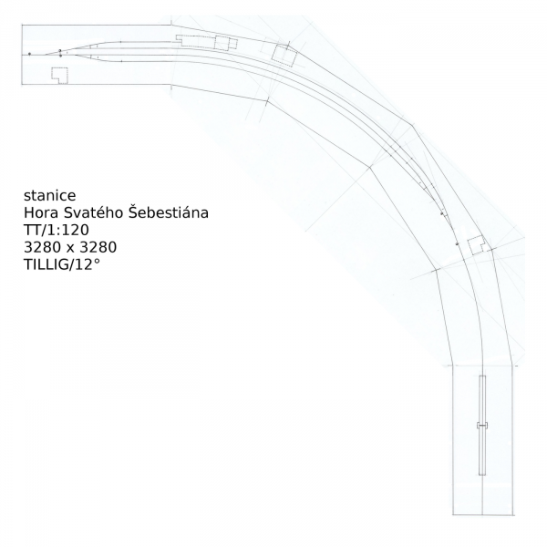

Parametry stanice Hora svatého Šebestiána
- modelová velikost TT/1:120 -
- poloměr hlavní koleje 1 - R2083,3333/90° (R250,0 m) -
- užitečné délky staničních kolejí mírně větší mimo koleje kusé 5 -
- EW3/207/12°/R984 -
- výhybky EW3 v pravém zhlaví (Reizenhain)) jsou konstrukčně vloženy do poloměru R2083,3333 -
- rozteč os souběžných kolejí ve stanici 43 mm -
Potřeba dílů k sestavení modulu stanice
- přímý 1000 x 400/1 ks - zhlaví Křimov
- přímý 1000 x 400/1 ks - most
- přímý 100 x 400/2 ks - vjezdové Křimov/Reizenhain
- obloukový R2083,3333/20°// 2 ks -
- obloukový R2083,3333/25°// 2 ks -
- celková sestava tvoří písmeno "L" o rozměrech 3,28 m x 3,28 m bez vjezdových modulů -
- celkový počet dílů 8 ks -
- přepravní bedny v počtu 3 -
- rozhraní ZZ (Křimov)/TT ČSD ZABABOV -
- rozhraní NN (Reizenhain)/TT ČSD ZABABOV -
Poznámka:
Údaje budou dosazeny a odeslány klubu "Moduly Ústí".
V případě použití výhybek "Filigran" se musí levý díl/zhlaví Křimov prodloužit o dostatečnou délku směrem nalevo,dle délek výhybek.
Příspěvky: 12200

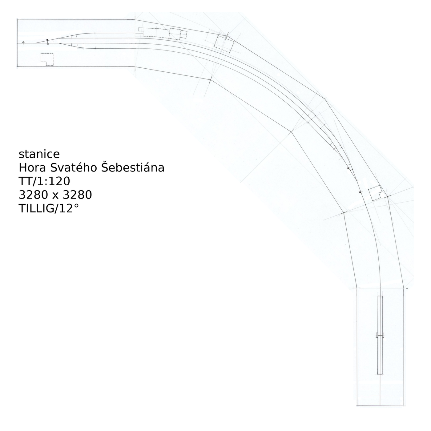

Projekt máme pro představu vytištěn přes plotr :)
ladiznet
Příspěvky: 709
Bydliště: Česká Lípa
Re: MODULY ÚSTÍ
Příspěvekod milan ferdián » pon 26 říj, 2015 4:45 pm
Tak to čumím,pardón koukám :P .
