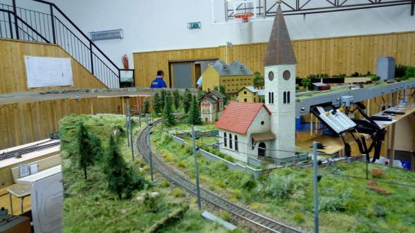

Tak něco málo ze Zákup
www.vlakytt.cz
Pavel-HP
Příspěvky: 1133
