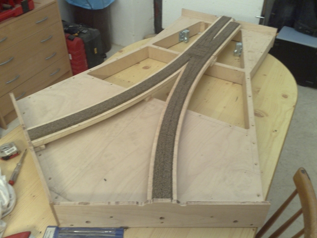

Příspěvekod Ferda » čtv 28 říj, 2010 10:16 pm
Tak, odbočné moduly dostaly podloží,
281020101344 zmenšeno.jpg (198.69 KiB) Zobrazeno 31760 krát
nainstalovali jsme rozvod stlačeného vzduchu a z výroby dorazily přípravky na výrobu výhybek.
Taky jsem přidal nějaké fotky na Rajče a doplnil komentáře http://ferda-ov.rajce.idnes.cz/Moduly_z ... _SOKOLOVNY

Příspěvekod mlha » pát 29 říj, 2010 4:14 pm
Kua,kolik váží ty přípravky,je to taky dělané po ostravski? :D

Příspěvekod Ferda » pát 29 říj, 2010 4:27 pm
Uhlí a železa bylo u nás vždycky dost :lol: Pravda, pro pápěrky (do téhle kategorie se s Daškem rozhodně nepočítáme) ta práce asi nebude, ale kdo by se s tím frézoval :D :D :D
Mi bylo hned divné, že šablony na čelo modulu máte z duralu. S naší poctivou 4 mm ocelí by jste se asi moc zadýchávali :mrgreen: :mrgreen: :mrgreen:, no a teď zase těžko rozdýcháváte naše festovní nářadí.
