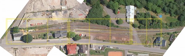

A co to třeba rozdělit zhruba nějak takto... jednotlivé delší moduly by se mohli vejít do těch 120 cm a nejspíš by vyšlli vždy dva zrcadlově do páru (krajinou k sobě s tím že by se trochu přizpůsobili poloměry), asi to nejdůlěžitější ve stanici a okolí by zhruba zůstalo, vyhybky by se měli dostat mimo řez, a poslední modul se širou tratí by mohl mít standartní čela na obou stranách takže možnost otočit dle potřeby nebo použít jinde pokud by se to dávalo do layoutu, případně si ho udělat jako vjezdový návěstní modul (asi i ten kousek by pro posum ve stanici stačit mohl...)

jafobe píše:A co to třeba rozdělit zhruba nějak takto...
Otázka je, jestli opravdu chceš dělat přesný model stanice. To je podle mě relevantní hlavně u předloh, které už neexistují. U reálné známé stanice zvaž, jestli třeba ten vjezd trochu nezjednodušit a nepřípravit na nějaké univerzální napojení do jiného layoutu, případně na domácí smyčku, ať si můžs hrát i doma.

jafobe píše:A co to třeba rozdělit zhruba nějak takto... jednotlivé delší moduly by se mohli vejít do těch 120 cm a nejspíš by vyšlli vždy dva zrcadlově do páru (krajinou k sobě s tím že by se trochu přizpůsobili poloměry), asi to nejdůlěžitější ve stanici a okolí by zhruba zůstalo, vyhybky by se měli dostat mimo řez, a poslední modul se širou tratí by mohl mít standartní čela na obou stranách takže možnost otočit dle potřeby nebo použít jinde pokud by se to dávalo do layoutu, případně si ho udělat jako vjezdový návěstní modul (asi i ten kousek by pro posum ve stanici stačit mohl...)
Jaromír
Tohle je myslím dobrý nápad, jen nevím, jak to bude vypadat v H0.
