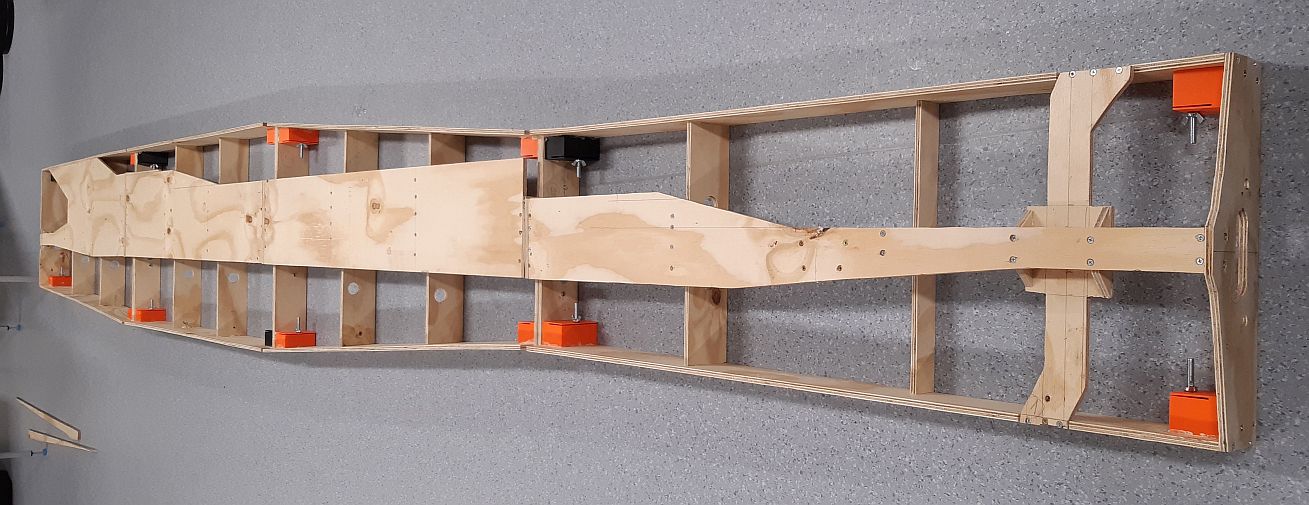

Nazdar,
tato (nepříliš kvalitní) fotka dokumentuje nový počátek mých modulů. Finišujeme na více frontách, takže krajina bude později.
Důležité je, že v kroužku bude hned od začátku s čím a po čem jezdit (u-čkový ovál se nepočítá).

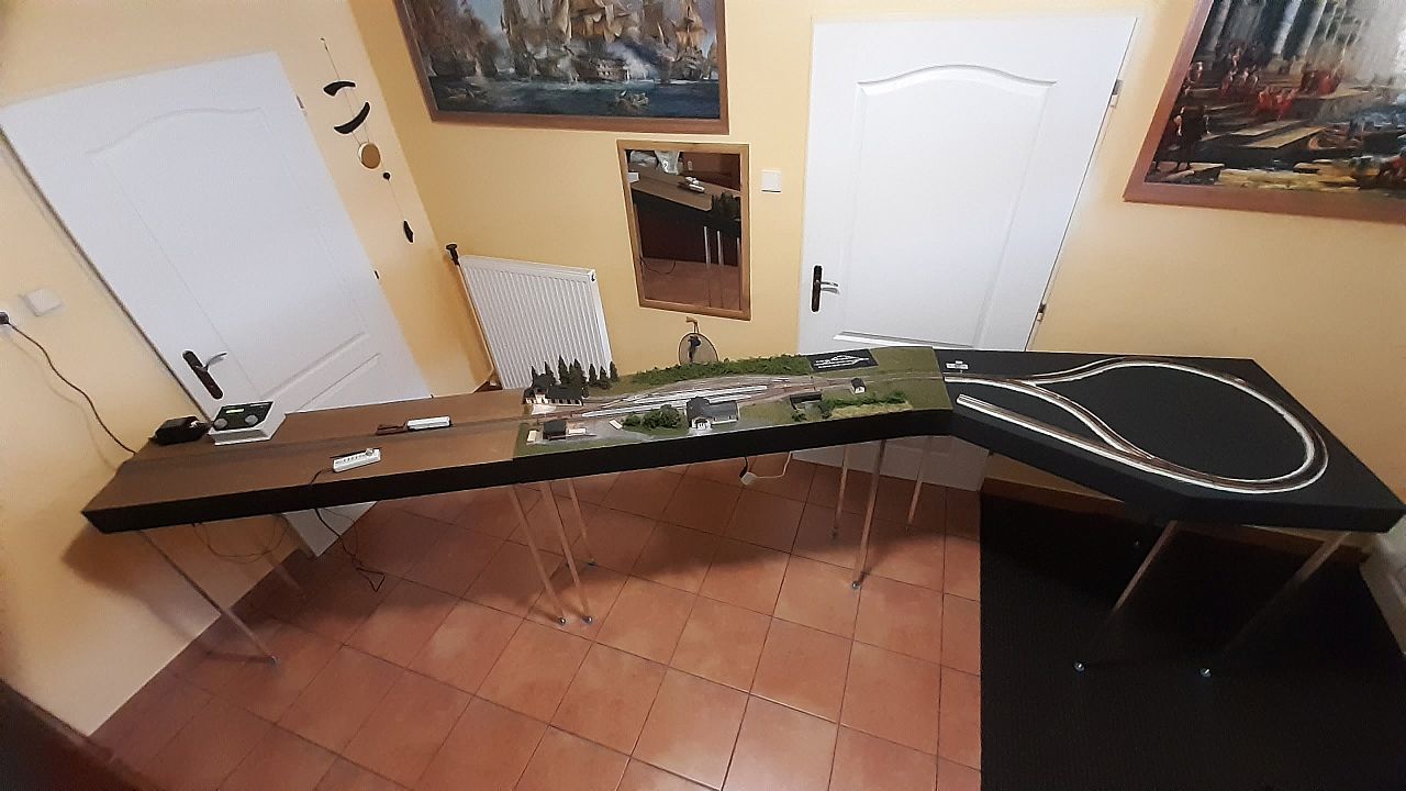

Tomáš se nějak nechce chlubit (je prostě skromný), tak sem hodím jednu fotku základu jeho modulové stanice na motivy Bedihoště.
https://tt-moduly-ol.rajce.idnes.cz/Modelari_Prostejov/1572050258

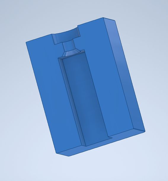

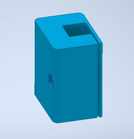

Nazdar.
Přišel mi dotaz na 3D tisknuté šachty.
Nohy používám od začátku hliníkové z jeklu 20x20x1.5
1.) Prapůvodně jsem je dával na magnet do šachet z 25x25x2 oblepených překližkou a krytých plechem - podle vzoru Moduly Brno.
2.) Později jsem přešel na 3Dtisk šachet podle prvního obrázku (ten dole). V šachtě je šroub M8x20 se zápustnou hlavou na imbus zajištěný maticí. samotná šachta plní i roli zpevnění anebo šablony pro nepravoúhlý roh. - poměrně intenzivně testované několika setkáními.
3.) Nejnovější pokus jsou šachty s vlepeným šroubem M8 na křídlomatku. - dosud provozně nevyzkoušené.

Soubory si přejmenujte na .stl a užívejte na vlastní riziko.

Proč bylo magnetické řešení opuštěno?

Ahoj.
Zašroubování šroubů a zalepení magnetu do zátky je další operace (několik operací), vteřiňák moc nedrží, jiná lepidla mají taky nectnosti. A menší (slabší) magnety nohy pořádně neudrží, větší magnety se naopak nevejdou do prodávaných zátek. 3D tisknuté zátky lépe uzpůsobené magnetům vlepované do hliníku taky po čase vyjížděly. Nový držák je asi o 1cm nižší a pojme stejné nohy z 90cm jeklu. (Zátky jsou teď v nohách zbytečné, ale dávám je jako ochranu před zraněním ostrou hranou.)
Prostě se sešlo několik negativ, která mě ponoukla zkusit něco jiného. Možná to vyjde, možná se vrátím k předchozí verzi...

He, no skromnej ne, ale není moc co prezentovat. A otázka zdali kvalitativně mám co prezentovat oproti zkušenějšímu kolegovi.
