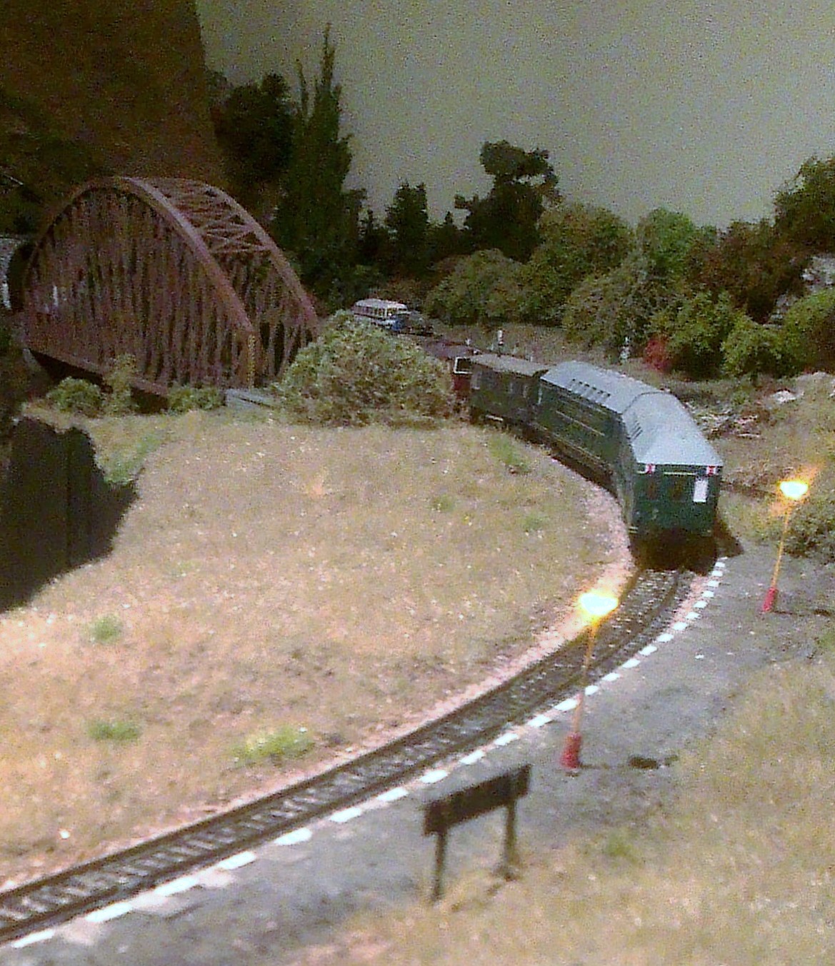

Příspěvekod PajaF » ned 12 lis, 2017 12:16 am
Hezke, ale ta kusa kolej musi byt jistena vykolejkou.

Příspěvekod Davca » ned 12 lis, 2017 7:43 am
PajaF píše:Hezke, ale ta kusa kolej musi byt jistena vykolejkou.
Zdravím,
ano, správně. V Anežkově ovšem došlo nedávno k nehodové události při níž byla výkolejka zničena a tak se do doby montáže nové používá k zajištění vozidel proti ujetí uzamykatelná kovová podložka. Karvinští vedoucí posunu se tak řídí bodem č.1505 předpisu SŽDC D1. To, jestli tak dělají správně neřeším. Já jen občas s dcerou prodávám v boudě jízdenky a zametám perón. :)
Fotografie ze začátku stavby obou modulů jsou na předchozí stránce tohoto vlákna. A protože se začalo koncem srpna s tím, že alespoň sjízdné musely být do pátku 17.11.2017, na focení již nezbýval čas.

Příspěvekod rawen » ned 12 lis, 2017 6:48 pm
Pane kolego,
jestli ale chcete udržet krok se zbytkem klubu, budete muset pořádně ZPOMALIT! :D :lol:
Fakt pěkný Davide, těším se na akci.
Nějak mi uniklo, kam vede to RJčko.

Příspěvekod Davca » ned 12 lis, 2017 8:27 pm
Zdravím Radku,
použití zásuvek RJ (RJ-11, RJ-12 či RJ-45) na modulech jsem skoukl na webu Ostrama, kde se popisovalo řešení zapojení návěstidel. Podle všeho jde o velmi dobré řešení a v Suchdole uvidíme, jak to bude fungovat v případě Anežkova a především u čtyř světelných návěstidel na zatím víceméně "veřejně tajném" osmimodulovém projektu pana kolegy Sikory. 8)
U Anežkova jde tedy o dva moduly, kdy na modulu číslo jedna je třeba napájet přestavník výměny a dvě na sobě nezávislé větve napájení osvětlení (osvětlení nástupiště a osvětlení skládkové plochy). Na modulu číslo dvě je třeba napájet rovněž dvě zmíněné větve osvětlení. Na obou modulech je tedy umístěna vždy jedna zásuvka RJ-12 (šest kontaktů). "Rozdvojka" RJ je na snímcích zasunuta do zásuvky na modulu číslo jedna. Do rozdvojky se tedy připojí jeden kabel RJ od ovládacího pultu a druhý kabel RJ je připojen do zásuvky na modulu číslo dvě. V případě potřeby lze rozdvojku použít i v zásuvce na modulu číslo dvě a opět do ní zasunout kabely od ovl. pultu a do zásuvky modulu číslo jedna.
Na modulech n.z. Anežkov je ale ještě spousta práce, takže s tou údajně přehnanou rychlostí bych moc neplašil. :-) Ostatně, až na setkání se ukáže, zda jsou moduly kolejově a elektricky v pořádku. :? Mimochodem, včera při snad desátém zkoušení v Karviné projely bez problémů anežkovskou výměnu kdejaké stroje a vozy (výměna EW3 coby stavebnice), ale "novinka" od Kuehna ČDC 750 330 měla problém se srdcovkou na které všechna čtyři dvojkolí poskakovala. Téměř celý dnešek jsem tak věnoval pitvě uvedeného stroje a zmenšování rozchodu jeho dvojkolí - + 0,8 mm oproti rozchodu jiných modelů. No, ale o "kvalitě" současných modelů se píše jinde ... . :wink:
