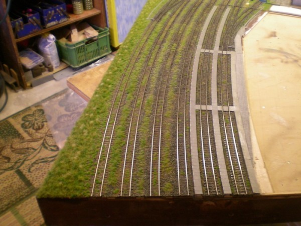

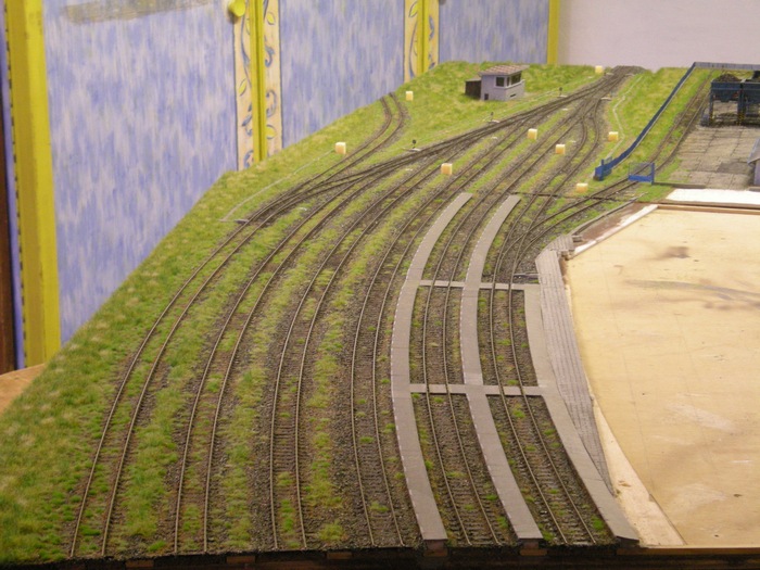

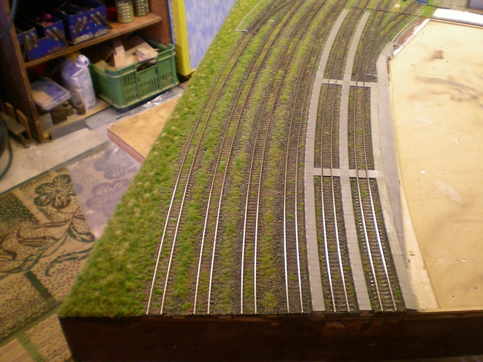

Příspěvekod cipisekmp » čtv 01 led, 2015 2:46 pm
Takze jsem zase o kousek pokrocil viz foto, ale opet problem. Nejak jsem si nevsiml a ani nikdo jiny me na to neupozornil ze me tam neco zasadniho chybi a hadejte co. No sachty na navestidla pro dve posledni koleje vrrrrr. K tomu asi chybi i sachta na trpaslika u vypravni budovy pred tou vyhybkou do skladu uhli, ale ten si nejsem jist jestli tam ma byt nebo ne. No v kazdem pripade uz rozpoustim vodou sterk v mistech kde budou sachty vrrrrr.
Ahoj Cipisekmp.
