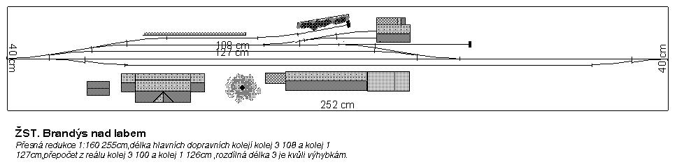

Příspěvekod vojtas » pon 04 dub, 2011 1:32 pm
Takže,stanice prošla zkrácením pod normu,neboť jsem se rozhodl pro stavbu stanice přesně 1/160,jestli zas někdo bude něco namítat k délce kolejí,tak je to proto,že chci mít Brandýs přesně 1:160,a né něco zmrvenýho normou pro moduly.

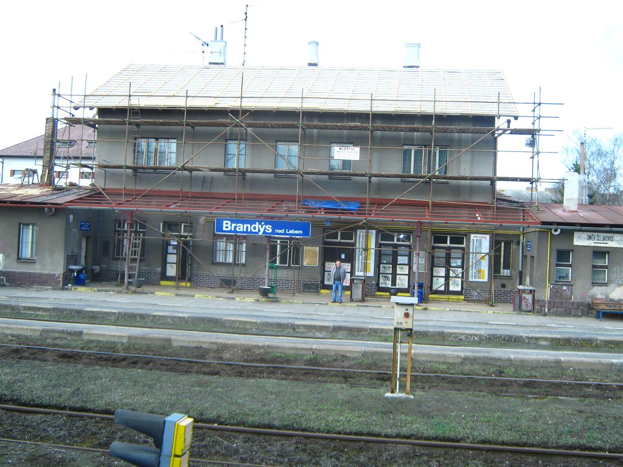

Příspěvekod vojtas » pon 04 dub, 2011 4:24 pm
Ještě V Brandýse rekonstruujou nádražní budovu,tak sem hodim foto z neděle.

Příspěvekod Dan Buchtela » pon 04 dub, 2011 9:12 pm
Líbí se mi, jak všichni veřejně brblají na modulové normy (až mi to přijde jako nějaká móda). a nějak zapomínají, že bez norem bychom si moc společně nezajezdili. :wink:
K Tvému příspěvku, Vojtas: zababovské N-kové normy žádné délky kolejí neobsahují, máme to jen v doporučeních. A jeden z bodů v doporučeních ohledné délky dopravních kolejí říká, že (cituji):
· při stavbě dopravny dle reálné předlohy mohou být použity i kratší délky, pokud odpovídají přepočtu délky dle skutečnosti
Což je přesně Tvůj případ!
Hodně zdaru při stavbě :)

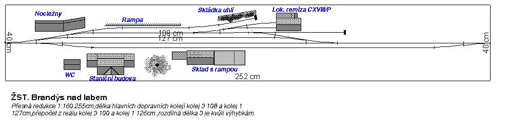

Příspěvekod vojtas » úte 05 dub, 2011 2:11 pm
Plánek (budovy) jsem upravil podle Google maps.

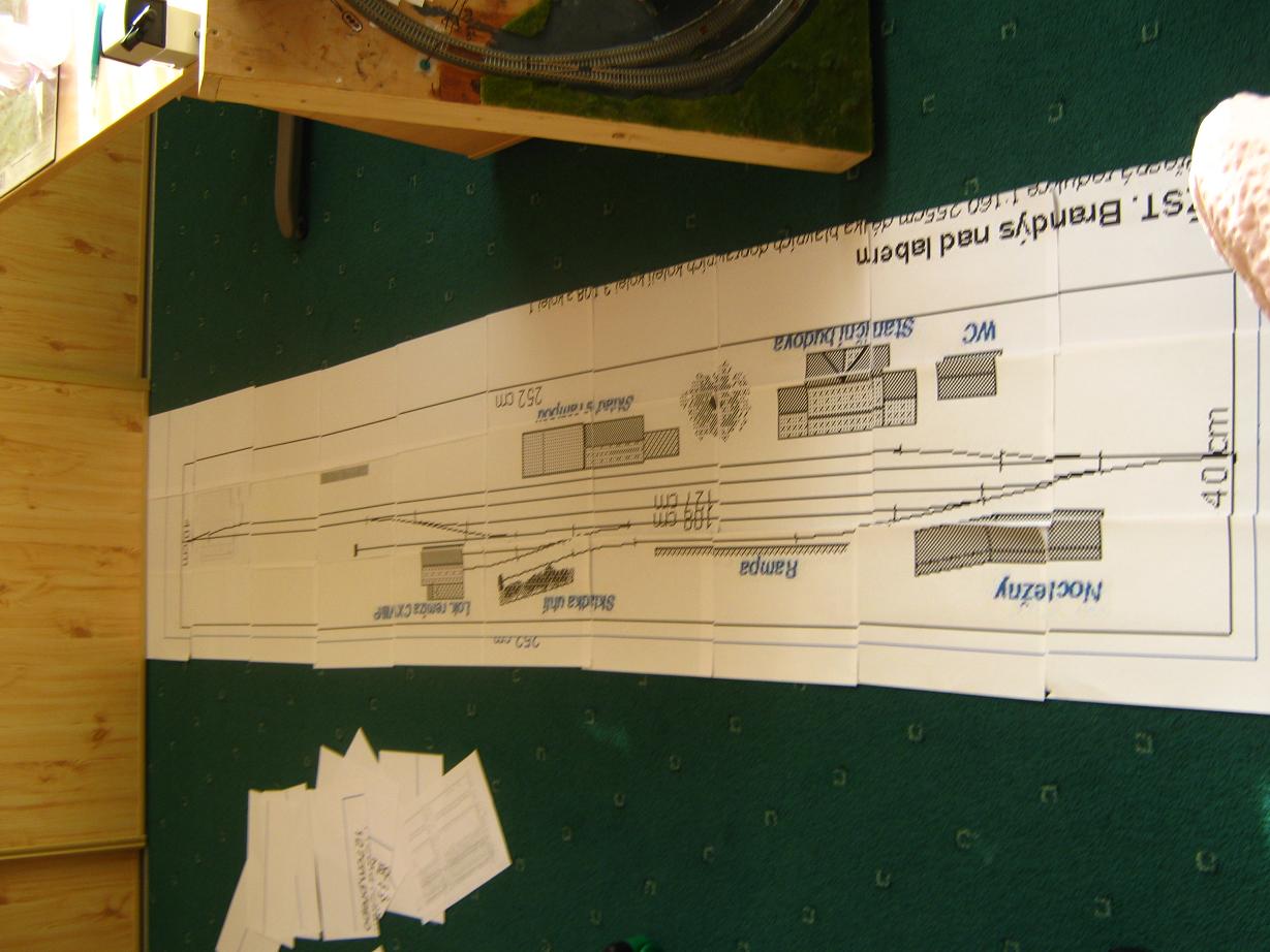

Příspěvekod vojtas » úte 05 dub, 2011 3:22 pm
Hrál jsem si na koberci...
