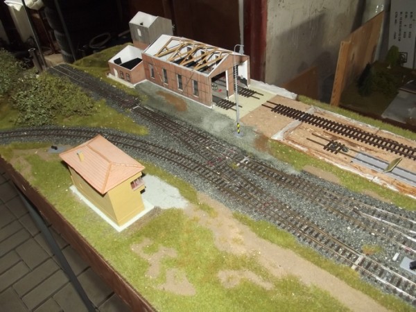

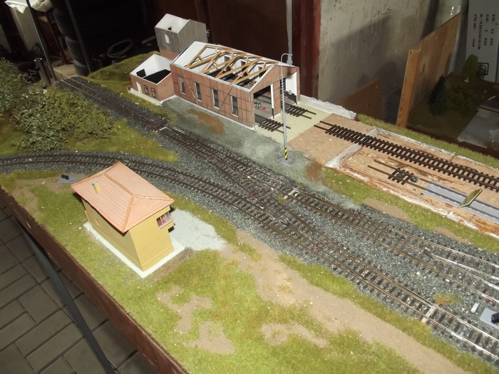

pokrok ve stavbě

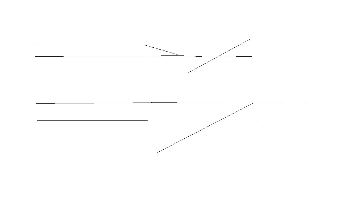

mlha píše:pokrok ve stavbě
Tak tó sem zvědavý jak jsi koleje napojil na zhlaví :wink:

spodní varianta

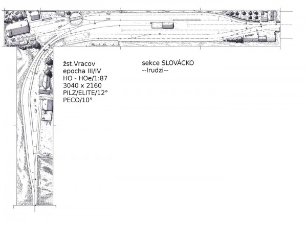

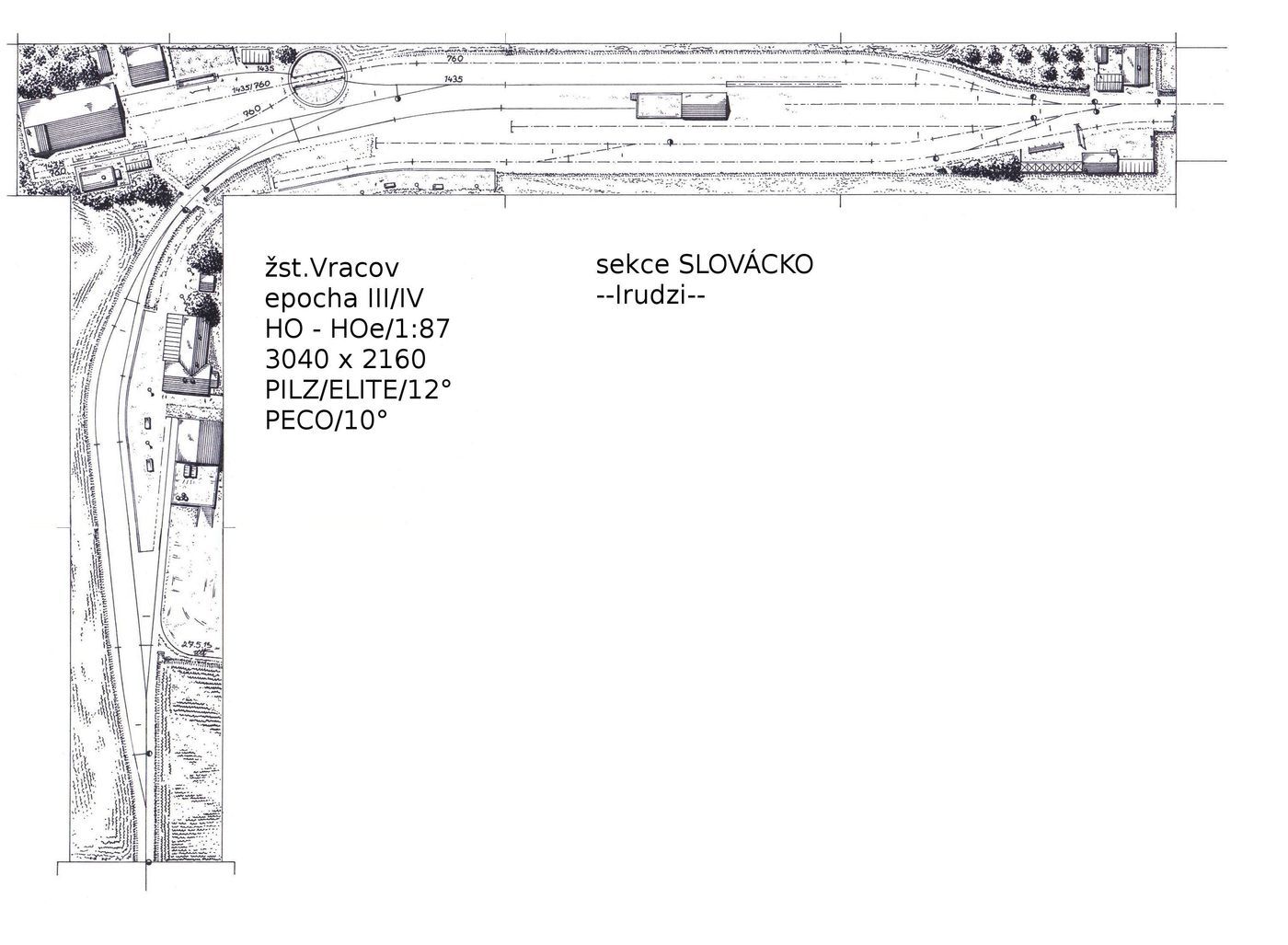

žst.Vracov_epocha III/IV_HO-HOe/1:87_3040x2160_PILZ/ELITE/12°_PECO/10°
Modul představuje stykovou stanici Vracov o dvou rozchodů a to normálrozchodnou 1435 mm a úzkorozchodnou 760 mm.Stanice byla vypracována pro sekci SLOVÁCKO kolega Irudzi.Tento typ stanice se na síti ČSD/ČD v také to podobě,jako mezilehlá se nevyskytoval a nevyskytuje.

Obrázek pěkný,ale co dál?

Mlho ty rýpale :D
Co dál...
-co nejrychlejší demontáž Třemešné, která se nachází v garáži a nesehnala nového majitele.
-výroba koster jednotlivých dílů modulu překladiště+jejich natření
-úprava výhybek Peco N na úzkorozchodné
-výroba obloukových EW3 a splítkových kolejí v remíze
Ještě něco? :D
PS:6KS poval. vozů ROCO mám objednaných u NJ, možná budou k vidění již tento víkend :wink: ...

Budeme Tě Jiříku všichni bedlivým okem sledovat,dobře,že stavíš fiktivní stanici,v říjnu v Hluku ji můžěš elektricky prubnout v layoutu,mcx Tě připojí :D

Má všechny matematické podklady,poloměry oblouků,všechny výhybky jsou dostupné v modelářských prodejnách.Takže není třeba transformovat výhybku EW3 na obloukovou.Stačí ji jen zakoupit,taktéž i symetrickou.V případě,že se Jiřímu bude zdát rozteč kolejí 46 mm málo na úzko kolejišti,může rozteč zvětšit na 52 mm.Místo směrem dolu je dost.
Jo a abych nezapoměl,stanice Vracov nemusí být napojena na velkou stanici,ale může být přechodovým bodem na jednokolejné trati.
Příklad:-----Řáholec/odbočná větev----Vizovice-----Vracov-----úzká-----koncová úzká

Velmi elegantní a jednoduché řešení, líbí se mi ta přechodová stanice!

Osobně bych spojku před úzkorozchodným nástupištěm u kusé koleje dal opačnou, aby se daly objíždět soupravy i při přistavené soupravě k nástupišti a pokud je to v možnosti tvůrce, tak bych kousek protáhl normálně rozhodnou kolej, ať to není na dva vozy. Teď mi to příjde, že je to tak cca 80 cm, což je dost málo. Toto by se to nedalo použít jako koncová stanice místní trati.
Jinak je to moc pěkný návrh. Ještě jedna věc se mi zcela nelíbí, a to je ta úzkorozchodná kolej na točnu, protože "zabírá" dost místa a je čistě jen pro průjezd na točnu, nic se tam nedá odstavit. Ale i přes dlouhé přemýšlení :), jsem na lepší rešení nepřišel.
