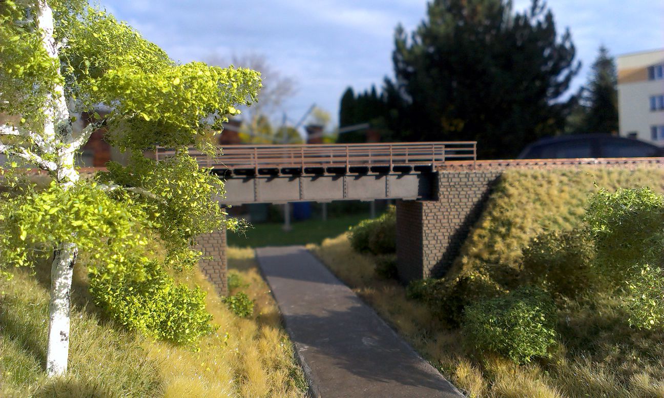

Příspěvekod r.hahn » stř 28 říj, 2015 4:28 pm
Žádný strach, telefony fungují :-)
A taky tuním moduly.

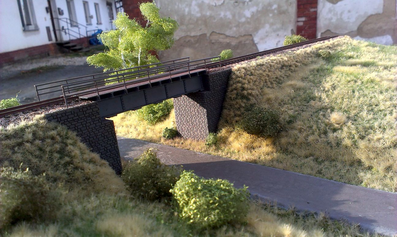

Příspěvekod r.hahn » stř 28 říj, 2015 4:35 pm
Dobře, tak ještě z druhé strany :-).

Příspěvekod milan ferdián » stř 28 říj, 2015 4:45 pm
Modul pěkný a držím vám palce kluci,ale máš tam drobnou podstatnou vadu :wink: .Srovnej fota.

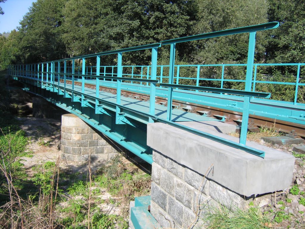

Re: Moduly Olomouc TT
Příspěvekod milan ferdián » stř 28 říj, 2015 4:55 pm
r.hahn píše:Milane, musíš polopaticky, dneska mi to nemyslí :-)
No přece to zábradlí.Kdyby jsi měl kamenný most,tak neřeknu ani popel,ale ty máš samostatnou mostovku :wink: .
Příspěvekod VojtikJ » stř 28 říj, 2015 5:26 pm
jde o to zábradlí :D
problém je v pohybech mostovky, čili zábradlí nemůže bejt napevno jak s mostovkou tak s "patkou" mostu

Příspěvekod Barbucha » stř 28 říj, 2015 5:28 pm
Stačí jen šmiknout zábradlí, to je detail…
Příspěvekod Makate » stř 28 říj, 2015 5:55 pm
On za to Radim nemůže,má to tak blbě udělaný p.Barták z KB-model.

Příspěvekod mizl » stř 28 říj, 2015 6:37 pm
ono tam těch detailů chybí malinko víc, ale kdo by si toho všiml :wink: ?
