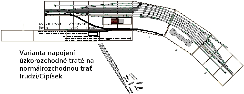

Jde mě o toto,když už Irudzi bude dělat novou staničku úzké,proč na ní neudělat mimo osu kolej normálního rozchodu s jednou vexlí,tady udělat překládku a podvalování plus dvě koleje úzké.Přechodové čelo udělat tak,aby šlo spojit s norm. rozhraním tím stylem,že by se osa norm.rozchodu posunula na osu 50ticentimetrového modulu.Tím by se stanice dala připojit kdekoliv do layoutu.Připojení k nádraží je nevhodné kvůli stavbě layoutu,stanička bude vázaná na řáholec a to se mě vůbec nelíbí.

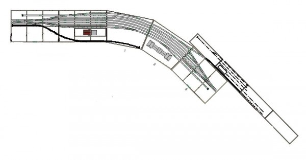

Příspěvekod milan ferdián » stř 03 dub, 2013 6:22 pm
cipisekmp píše:Ahoj, ja zadne jednoduche reseni nevidim chi. Ahoj Cipisek. Milane, staci nacrtnout tuzkou na papire, dik
Nepovídej Milane,oba dva jsou nezávislý.

Příspěvekod mlha » stř 03 dub, 2013 6:35 pm
Ale já potřebuju tu Jirkovu staničku zapojit kdekoliv v layoutu,nechci ji vázat na Řáholec.Nevystavujem pořád jenom ve velkých halách a chci mít možnost tou staničkou zakončit kdekoliv nějakou trať,to je věc,o kterou mě jde.

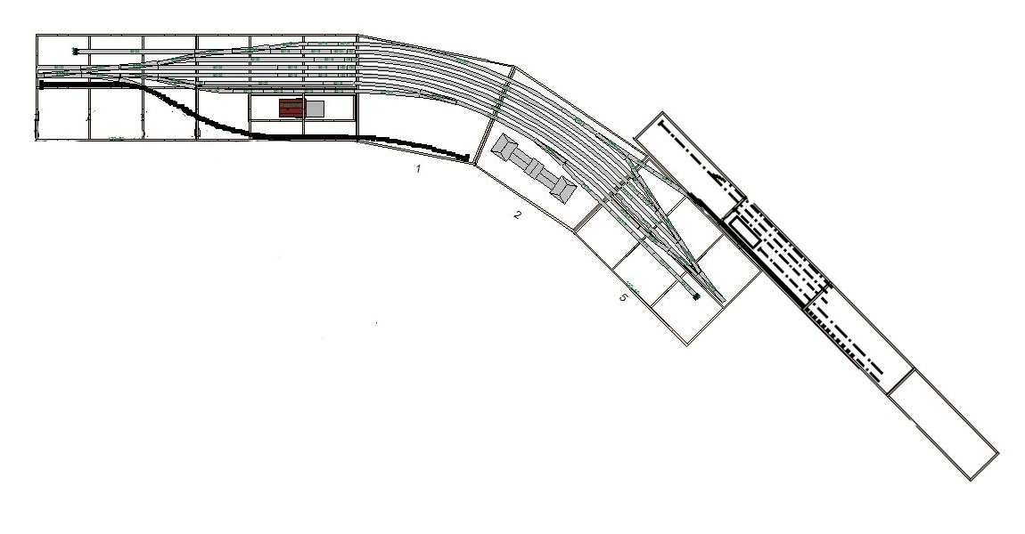

Příspěvekod milan ferdián » stř 03 dub, 2013 6:45 pm
Tady je další varianta.
Příspěvky: 12200
Re: MODULY SLOVÁCKO
Příspěvekod milan ferdián » stř 03 dub, 2013 6:48 pm
Není je třeba vázat na Řáholec.Stačí,aby z každé staničky byla položena pod výhybkovým úhlem kolej a úzkou napojíš kde budeš chtít.Jak říkává Ferda,chce to chtít :mrgreen:
