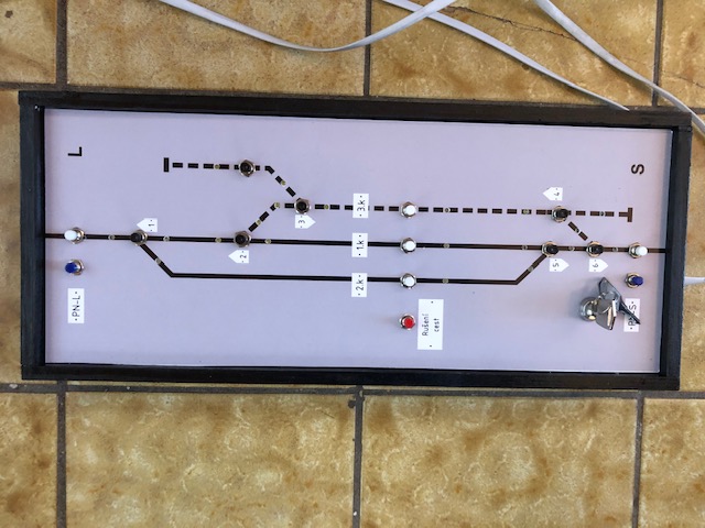

Pro modul Čachnova jsem postavil druhý ovládací panel, určený pro posunovače přímo u modulu, zatímco hlavní panel může být v sousední stanici a sloužit pro dálkové ovládání. Posunový panel (na obrázku) funguje tak, že je možné černými tlačítky ovládat jednotlivé výhybky (stiskem se změní poloha výhybky a její aktuální poloha se zobrazí LEDkami), nebo je možné stisknout bílé tlačítko na vjezdu a bílé na jednotlivé koleji (nebo v opačném pořadí, tedy způsobem odkud-kam)), tím je zvolena cesta a přestaví se všechny výhybky v cestě. Při stavění cest z posunového panelu jsou funkční pouze seřaďovací návěstdla a návěst posun dovolen na návěstidlech na dopravních kolejích. Posunový panel je zamykatelný klíčkem, jeho zapnutí se indikuje na hlavním panelu, dispečer je tedy informován, že je ovládací panel v provozu. Samozřejmě se na hlavním panelu zobrazuje postavení výhybek které udělal posunovač.

Druhym ovladacim panelem jsi v podstate vytvoril model DZZ s mistnim ( pomocnym ) ovladacim panelem, jenom bys mel upravit funkcnost - pouziti mistniho stavedla by melo byt nejakym zpusobem umozneno - treba elektromagnetickym ci motorickym blokovanim ovladaciho klice souhlasem k obsluze( a ne pouze indikovano na hlavnim panelu) a predanim souhlasu k obsluze by se na hlavnim panelu mela vyloucit moznost ovladani stanice pri zachovani indikace. Zpetne zamcenim stavedla blokujes klic a predavas obsluhu na DZZ. Na mistnim pomocnem stavedle v realu ale neni omezeni pouze na posun, umoznuje i staveni jizdnich cest, jde soucasne o moznost nouzoveho ovladani stanice v pripade poruch DZZ. Mistni ovladani posunovych cest se neresi obvykle celostanicne, ale mistne v kolejisti na pomocnem stojanu v blizkosti vyhybek pri funkcne stejnem vyjmuti ovladanych prvku z DZZ, posunujici personal nesedi u pomocne kolejove desky, ale lita kolem posunovaho dilu. Samozrejme se bavime pouze o priblizne logicke funkcnosti mistniho ovladani na DZZ v modelu a ne o makete zabezpecovaciho zarizeni.

Je možné realizovat prakticky všechno co píšeš, je to jen otázka naprogramování několika závislostí. V tomto případě je to velmi malá stanice takže jsou ovládány všechny výhybky a všechny cesty. U větší stanice by mohlo být panelů třeba několik, u jednotlivých částí stanice. Zamykání jednotlivých panelů může být i dálkové, z hlavního panelu.

Pěkně uděláno.
Třeba by stačilo mít jenom jeden svazek klíčů. Zamčením hlavního panelu by se klíče uvolnily pro pomocné stavědlo a vedoucí posunu by si ho odemkl. Opačnou cestou by se pomocné stavědlo zamklo a odemkl hlavní panel.

Sidlo - to je presne ono, ja nemel fotku pod rukou, i v male stanici je na kazdem zhlavi oddelene, jde o praktickou stranku obsluhy.

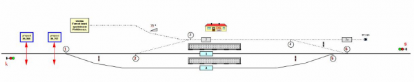

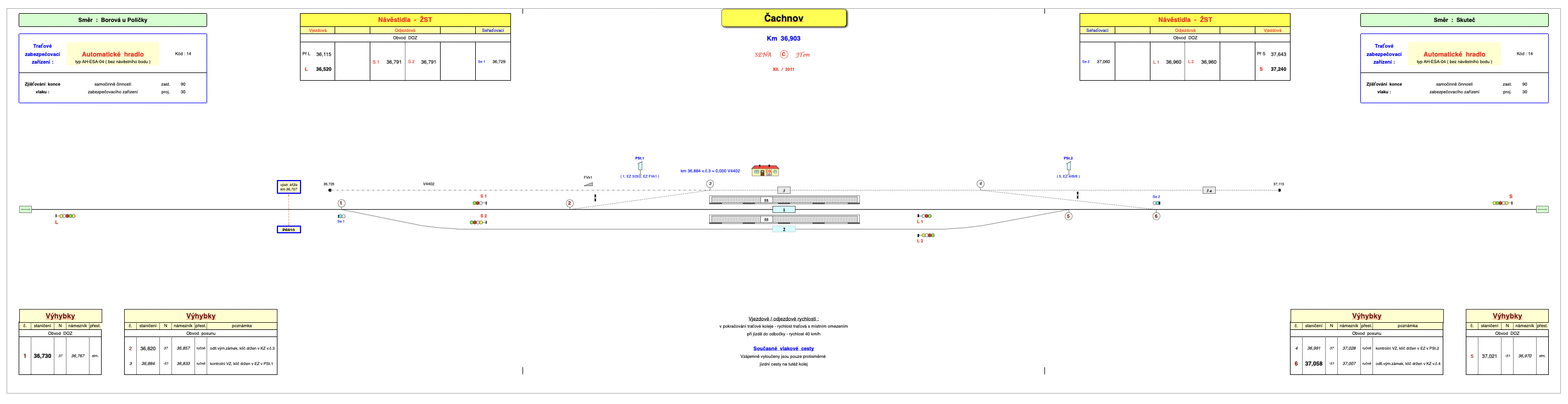

Zdravím, zkusím znovu otevřít tohle téma na které mě Milan F. upozornil. Je tomu už pár dnů co jsem zabloudil na modulovou výstavu a dost mě to očarovalo, po roce nekonečných plánování a snažení se nacpat do bytu nemožné jsem se tedy rozhodl zkusit to jinak. Chvíli jsem hledal stanici kterou by bylo možné v relativně rozumných rozměrech zrealizovat, zároveň ale aby to nebyla jen jednoduchá tříkolejná stanička ale měla v sobě i nějakou "duši" posunu. Velkou náhodou jsem narazil na jedno z témat o této stanici(i když tohle jsem velice slepě přehlédnul).
Sbírám tedy podklady a plány. Co jsem zatím posbíral jsou plány a rozměry z roků, tak je sem tak nějak souhrně uvedu

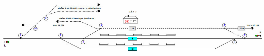

1945 - Jak je uvedeno i zde v tématu, jde o situaci s mechanickými návěstidly + stanice komplet bez návěstidel
viewtopic.php?f=42&t=9048&start=30#p263898

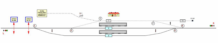

2001 - Vlečka do fy. Frankl stále existuje, vjezdová návěstidla jsou nyní světelná
2003 - Nyní již bez vlečky do fy. Frankl, díky tomu nové značení výměn

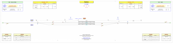

2011 - Stanice po modernizaci s novým zabezpečením. Podle údajů v km o umístění výměn hádám, že při této modernizaci byla nahrazena trojcestná na pravém zhlaví??

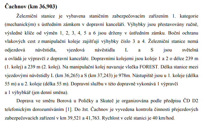

Drobný souhrn informací z Bakalářské práce Květy Končické z roku 2008 na téma "SOUČASNÝ STAV A RACIONALIZACE
TRATI SVITAVY – ŽĎÁREC U SKUTČE"

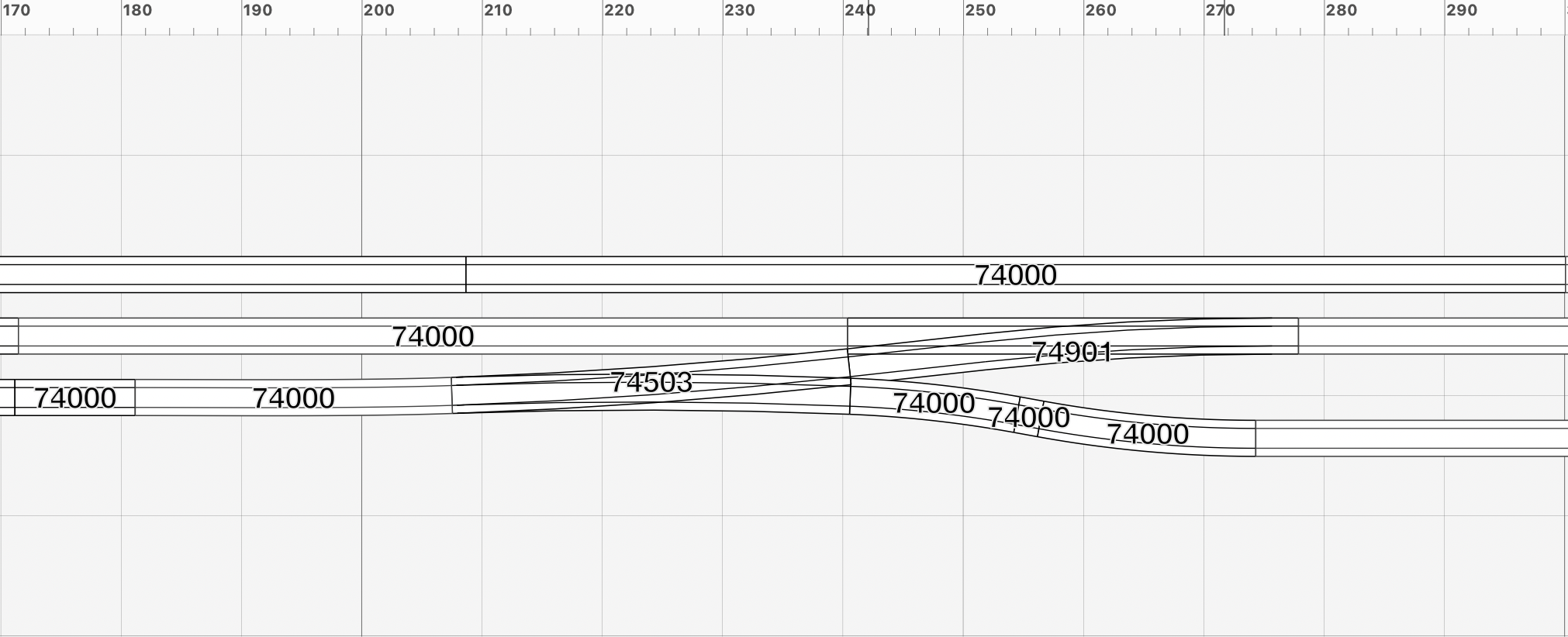

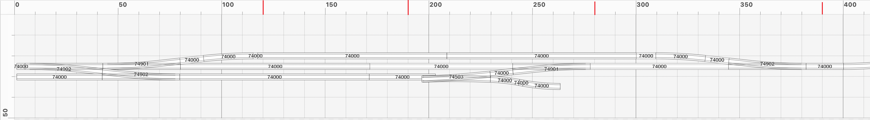

Zatím jsem si zkusil stanici nahodit v moderním plánu ale s jedním velkým "ale" (které do českých stanic moc nepatří), docela rád bych se do toho vrhnul s dlouhými 6,3° Weinerty s poloměrem 2180 a přímou kolejí za srdcovkou, hádám že by nebyl problém ani s těmi s obloukem za srdcovkou (zkrátila by se tím o něco délka stanice jako takové). Stanice by pak vycházela na necelé 4m délky při užitných délkách dopravních kolejí cca 195cm
Symetrická výměna u manipulační koleje by byla určitě flexibilní tak, aby odpovídala zhruba reálu ( https://d34-a.sdn.cz/d_34/c_img_gR_S/W0xJGy.jpeg ), na obrázku je docela patrně viditelné že manipulační kolej od symetrické pokračuje stále v oblouku, tohle by se dalo asi i pěkně napodobit přiblžením symetrické k výměně na dopravní koleji č.1 a následně pokračovat v radiusu podobnému tomu co má ta symetrická (cca 4300). Tím že by navazovala na tu 6,23° s přímou částí za srdcovkou by nikde ve stanici neměly vzniknout přímé protioblouky.
Edit: Tady ještě návrh s úpravou té symetrické
Nejradši bych postavil takový hybrid dob - Moderní plán i zabezpečení, které by se dalo případně upravit na doby starší, kde by možná lépe vynikly ty Weinertovy výměny. Jen v případě že bych to chtěl úplně přehnat, bylo by možné že jámy vyznačené na plánu v roce 1945 by s nějakým štěstím přežily až do těch let modernizace? Nebo bych případně musel jámy "zasypat" třeba nějakou krytkou co by působila dojmem zasypané jámy :?:
Pak jsou tu samozřejmě ty dvojíté pražce že, ty by tu modernizaci asi nepřežily ... Případně Weinert pryč a s Tilligem EW5/6 hurá sem. Hádám že v těchto poloměrech odbočení by neměl vznikat žádný problém ani u jednoho výrobce :?: . Z nějakého důvodu se mi ale přece jen Weinert líbí trochu i za tu vyšší cenu.
